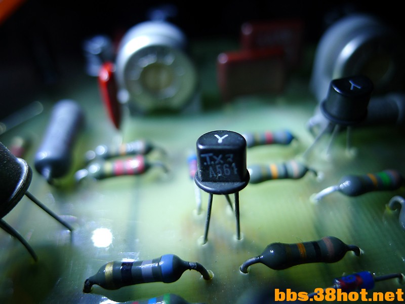

基准源烧了,电源板上这是什么?
发表于 2015-3-30 11:55:20 | 显示全部楼层
老掉牙的东西,上电后首先看看电源的直流输出(比如正负12V之类的)对不对,对了再往下查!

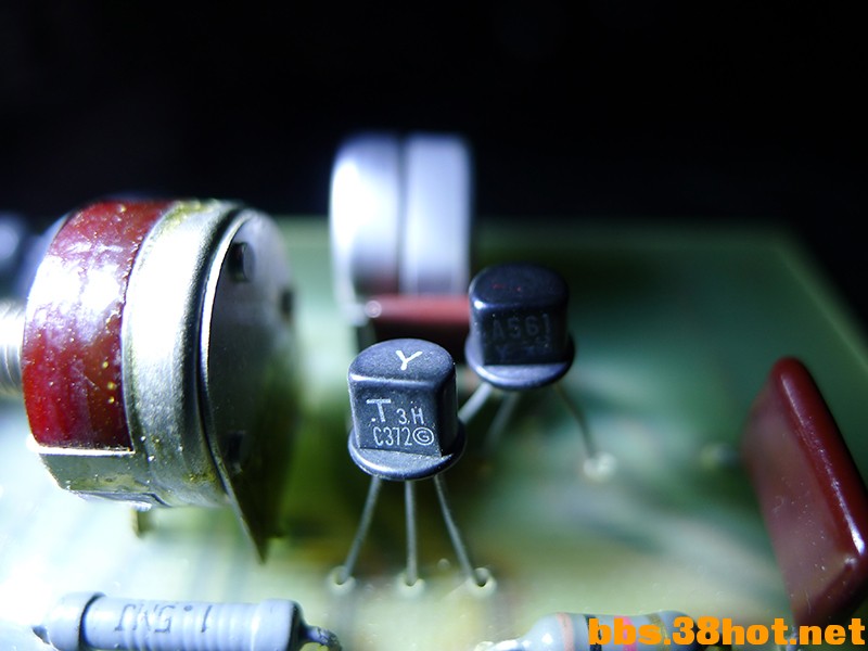

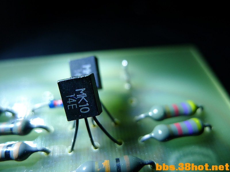

谢谢楼上,怀疑的零件我已经买了,正在发货路上。到货后接着折腾。顺便请教大神们,帮我看看以下元件的真实型号,忘不吝赐教,好像有三极管和可控硅,谢谢!
发表于 2015-3-31 21:58:23 | 显示全部楼层
不是吧?我对楼主的景仰………..2SC372,2SA561,最后的那个不知道………..
 楼主| 发表于 2015-3-31 22:24:26 | 显示全部楼层
关键我是想知道最后那个。。。
