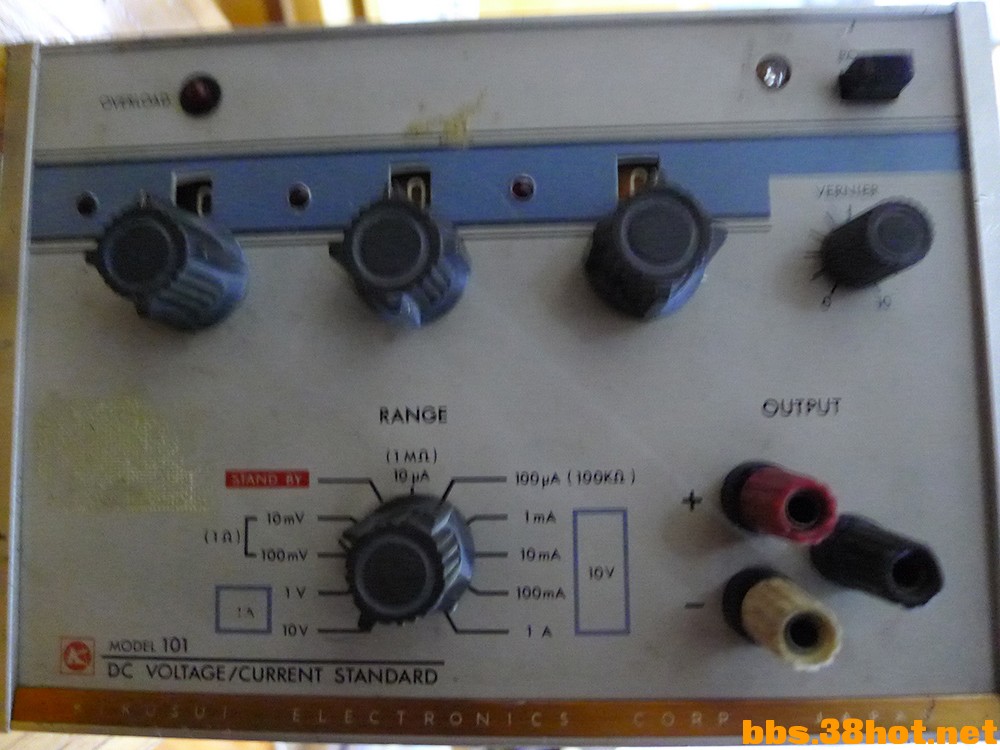

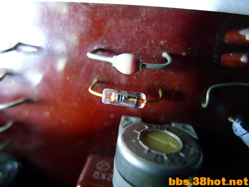

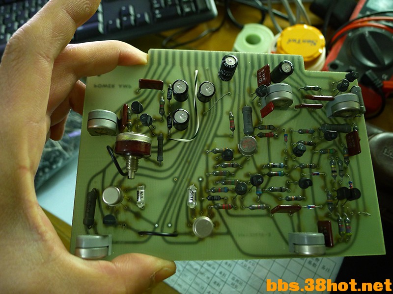

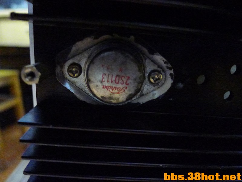

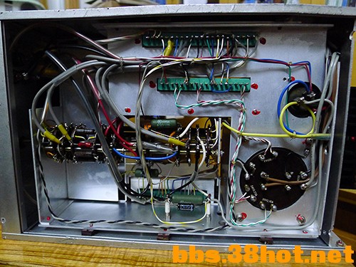

买了个基准,110V的,结果插220v给烧了,现在电压输出正常,电流没反应。求大仙们给思路,顺便问问这些元件是什么。
掬水101
掬水101
这是电阻么?
这是电阻么?
侧面
侧面

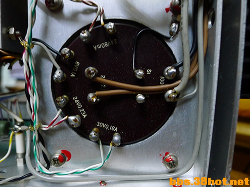

这个圆形的是什么东西?
这个圆形的是什么东西?
发表于 2015-3-29 20:27:07 | 显示全部楼层
圆形的是变压器吧

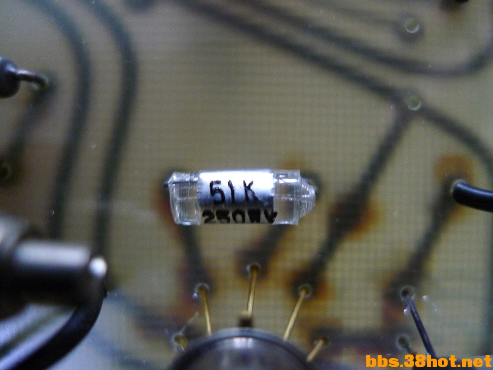

发表于 2015-3-29 20:28:38 | 显示全部楼层
第三张图,感觉是个电容,不然不会有耐压

发表于 2015-3-29 20:34:01 | 显示全部楼层
garfield 发表于 2015-3-29 20:28
第三张图,感觉是个电容,不然不会有耐压
那个肯定是电容啊

 楼主| 发表于 2015-3-29 20:41:16 | 显示全部楼层
徐利达 发表于 2015-3-29 20:34
那个肯定是电容啊
前辈好,没见过这样透明的电容,容量如何看,求教求教
 楼主| 发表于 2015-3-29 20:42:41 | 显示全部楼层
吕建0335 发表于 2015-3-29 20:27
圆形的是变压器吧
相邻端子之间有1到8欧不等的电阻,不知是不是变压器

发表于 2015-3-29 20:45:56 | 显示全部楼层
应该是51PF的  250V  如果坏了最好换同样的   这个电容的性能是非常好的

谢谢徐院士讲解,再麻烦请教下,电压输出正常,电流输出为固定值,且不随档位变化,OVERLOAD红灯亮起,应该重点检查哪里。该基准有电源板、电源放大板、电阻板,以及档位旋钮组成,烦请帮忙分析,需要图片我可以立即拍,多谢!
发表于 2015-3-29 21:14:10 | 显示全部楼层
从显示的字面上看是超载了。看看电流输出有什么单独的,与电压输出无关的板子

发表于 2015-3-29 21:17:15 | 显示全部楼层
首先看看变压器的输出电压是否正常。我经历过两个误接电压的,都是变压器故障

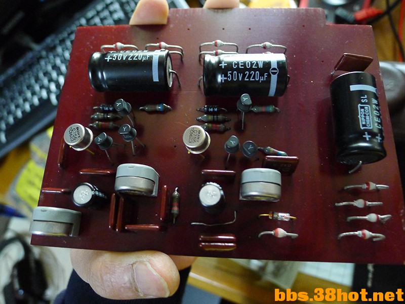

 楼主| 发表于 2015-3-29 21:20:30 | 显示全部楼层
garfield 发表于 2015-3-29 21:15
还有,那个电容一般比较难坏吧?
测了,电容没坏,板子只有电源板、电源放大板和电阻版三块,刚才那个电容就是在电源放大板上的
电源放大板
电源放大板
电源板
电源板
发表于 2015-3-29 21:22:09 | 显示全部楼层
wy0566 发表于 2015-3-29 21:20
测了,电容没坏,板子只有电源板、电源放大板和电阻版三块,刚才那个电容就是在电源放大板上的{:142_382: ...
对这个不是很了解  你可以查查里面的晶体管  运放什么的

前辈好,现在发现一个稳压管正反向电阻都为8.9K,正反向压降都为1.9V,上面有1N939字样,查得为9V温度补齐稳压管,这样的测试结果是不是说明它坏了?谢谢!这是电源板。
9V稳压管
9V稳压管
发表于 2015-3-29 22:40:13 | 显示全部楼层
那个电容稳定性很好,楼主查下那个铁帽子的三极管
发表于 2015-3-29 22:41:08 | 显示全部楼层
wy0566 发表于 2015-3-29 22:25
前辈好,现在发现一个稳压管正反向电阻都为8.9K,正反向压降都为1.9V,上面有1N939字样,查得为9V温度补 ...
我看PDF里  这个稳压管厂家是用7.5mA来测试的 你拆掉这个稳压管  换上一个普通的9V稳压管看看是不是9V 是9V的话  这个稳压管应该就是坏了
 楼主| 发表于 2015-3-29 22:47:53 | 显示全部楼层
谢谢前辈,电源板和电源放大板上所有金封管为LM308H  LM301AH  2SC511X  C756,最后一个C756是Sony的,在电源板上(红色板子),不知道什么玩意,其他的金封管(两个运放,一个三极管)都在放大板上。

9V稳压管暂时没找到,不过刚刚焊掉一个引脚再测,二极管档正反均显示OL,电阻档正反向也均显示OL,奶奶的,不带这么折磨人的
发表于 2015-3-29 23:30:27 | 显示全部楼层
wy0566 发表于 2015-3-29 23:14
9V稳压管暂时没找到,不过刚刚焊掉一个引脚再测,二极管档正反均显示OL,电阻档正反向也均显示OL,奶奶的, ...
最好拆下来 用12V电源串个1K电阻测试一下是不是9V  这种二极管跟普通二极管特性有区别的
 楼主| 发表于 2015-3-29 23:32:12 | 显示全部楼层
谢谢指点,我这就测
 楼主| 发表于 2015-3-30 00:03:03 | 显示全部楼层
经测试,1N939是好的,今天就到这,谢谢楼上所有热心人,晚安。
发表于 2015-3-30 08:46:53 | 显示全部楼层
看运放的结构就是电容,并且从文字上看有耐压值所以更是电容
