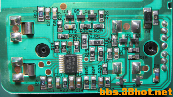

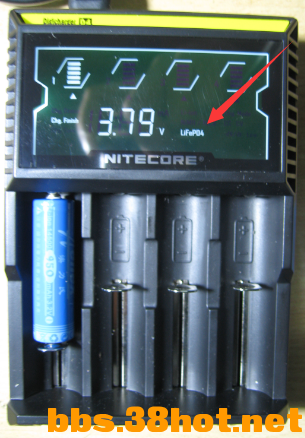

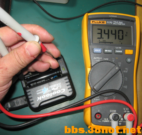

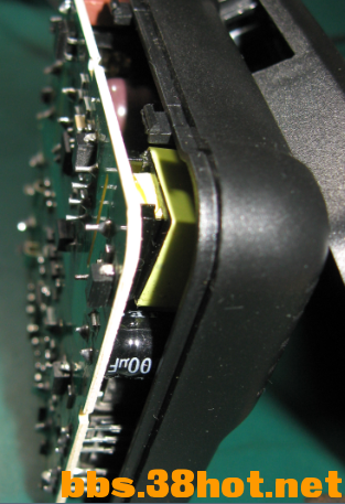

兄弟,请教一下
你这个磷酸铁锂是某勒那买的?还是哪里?
刚充满电不是3.6V么?你这个是充满电就测还是充满后静置一段时间再测的?
这个充电器是智能充?速度快么?
这个电池能用MAX1879的铁锂模式充电么?
谢谢

电池我是找卖的最多的那家买的,米勒家我只买过他的102和103,。
充电器内部图: QQ截图20150604064913.png QQ截图20150604064838.png QQ截图20150604070828.png
是不是智能的?(我跟厂商代表有得一比啦
这就是我以前的一个多功能充电器正在充另一款铁锂电池时拍的照片,注意看我箭头所指示的标记。
容量还行,没仔细测量过它,我是放在老佳能A570相机上使用的(这相机电压报警功能非常蛋疼!一般电池报警了起码还有80%的电没放出来!)原装COOLOOK这个充电器充电速度不慢,电池充满时温热。
