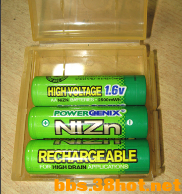

发表于 2015-3-26 18:33:54 | 显示全部楼层
用1.6V镍锌充电电池比较好,我就在用这个电池
唉 井底蛙才知道还有1。6的镍锌电池

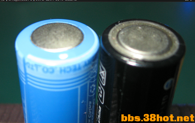

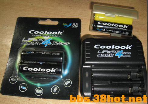

铁锂电池加占位桶吧,万用表一般都是自己用,所以不会自己搞错的,这东西一般不漏液的。建议你别贪容量大(国货虚标严重呀!)买上头黑色的吧,它更给力!一起配个充电器更合适,

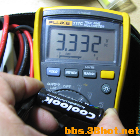

3.2V实测有多少V?

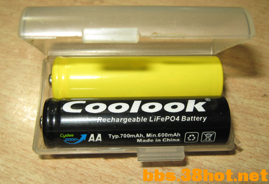

正在淘宝找电池,发现虚标的很严重。这占位桶得用个特别的颜色标记下,真怕哪天用错出事

发表于 2015-3-27 09:16:24 | 显示全部楼层
lantek 发表于 2015-3-27 09:11
3.2V实测有多少V?
这是刚才测量的,充满电状态。

人家早就想好这事了,占位桶颜色是不一样的,另外基本上都不会标字体,要是标了也是大大的占位桶三个字。
镍氢电池不是不好,只是因为它的原始电压低(1.2V)。
万用表提示低电报警,不是因为没容量了报警,而是检测的电压偏低到一定值时候才报警的。
铁锂大概会好很多(原始电压高,标称3.2V),劝你买时一同配好充电器
这个充电器不是傻充,也是个好东西,并且刚好可以充两节。

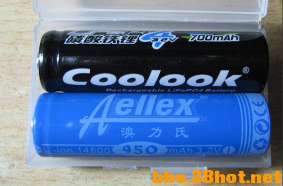

发表于 2015-3-27 09:37:40 | 显示全部楼层
坛友的热心回 ...
我刚开始是买的上图蓝色的(也是贪图容量去了),种种不给力呀!最后它还鼓了,所以又征求了人家的意见又买了这个黑色的,现在相安无事了

我没给你推荐镍锌电池是有原因的,这是个新产品,它还有很多地方都不过关(比如其中的电解液很容易析出结晶,结晶刺穿隔膜后,它也就几乎玩完了)特别是现在的用电器对它的识别,几乎就跟普通5号碱性电池是一样的(基本上就是说“无法正确识别”),但是镍锌的放电平台明显比普通碱性电池高,这样就得不到正确的低电压提示。等仪器提示低电压了,这时的镍锌电池其实已经处在过放电状态了,这时最容易产生“枝晶析出”,结果不容乐观。
这里头少了一个,就是因为它已经废掉了而且它的充电器是不可以和镍氢电池通用的!
