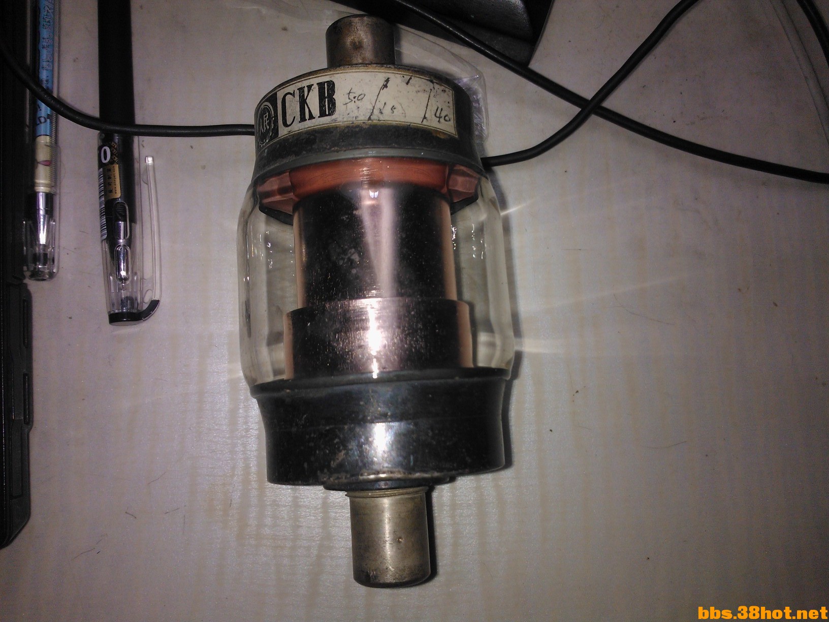

发表于 2015-3-26 18:21:21 | 显示全部楼层
找出来拍了张照片,字磨掉了,像是几十P的。
 楼主| 发表于 2015-3-26 19:45:10 | 显示全部楼层
哈哈看着真老货色
这玩意标定以后稳定性应该还行吧
发表于 2015-3-26 20:14:03 | 显示全部楼层
test01 发表于 2015-3-26 19:45
哈哈看着真老货色
这玩意标定以后稳定性应该还行吧
这个还真不知道,做工是很好的,里面极片好像是红铜或者合金之类的,外壳镀的还有银,发黑的部分是氧化后的样子。这种电容国内产量还不少,主要是电子管时代配合通信电路用的。那本著名的《电真空器件手册》上有它们的一些参数,我刚才翻了一下,没有讲到稳定度的参数。看它的结构,应该还是会受温度变化的影响的。别的我就不知道了,等懂行的高手给说说。
 楼主| 发表于 2015-3-26 20:29:33 | 显示全部楼层
ahhui 发表于 2015-3-26 20:14
这个还真不知道,做工是很好的,里面极片好像是红铜或者合金之类的,外壳镀的还有银,发黑的部分是氧化后 ...
网上查的,国产的温度系数<100ppm,50pF以上的容差5%。TI实验室那个看材料颜色像温度系数极小的合金钢
发表于 2015-3-26 22:21:57 | 显示全部楼层
test01 发表于 2015-3-26 20:29
网上查的,国产的温度系数
看这个指标一般,不过人家本来也没打算用在很精密的场合。
发表于 2015-3-27 01:27:05 | 显示全部楼层
据俺经验,玻璃基本都漏气的,用10kv试压打一下会击穿,尽量找陶瓷的
 楼主| 发表于 2015-3-27 01:30:42 | 显示全部楼层
哦哦,还有这回事啊
为啥玻璃的爱漏气
发表于 2015-3-27 01:32:07 | 显示全部楼层
test01 发表于 2015-3-27 01:30
哦哦,还有这回事啊
为啥玻璃的爱漏气
密封不行,老化
国产淘宝库存,都不用考虑
