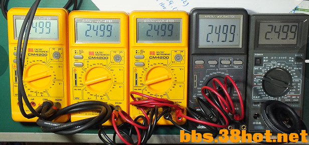

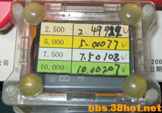

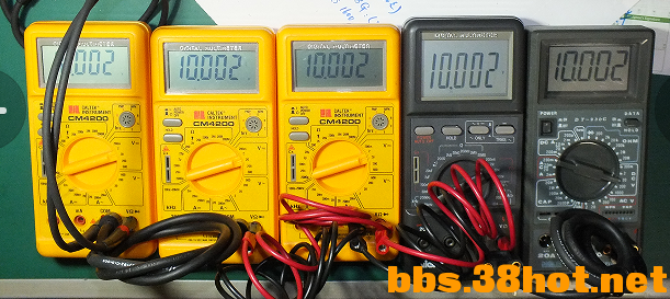

哈哈!还是玩玩老货更实在呀!

太牛了,你这些表是孪生的的吧?

说的没错!它们全都是美信原装的7129的芯片方案,我已经把它们的内部运行频率提高了,测量速度已经不比UT61E慢了(大概4-6次/秒)

你这些表出不,一致性这么好,相必不是牛屎

已经有两个黄的出掉了,还剩一黄两黑一直都有人卖过的,可惜买不起价呀,所以收藏了算了

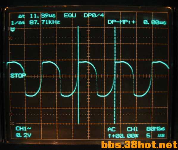

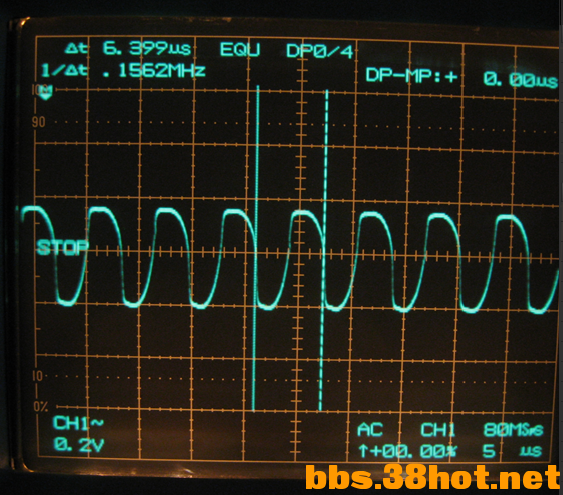

发表于 2015-3-27 08:40:18 | 显示全部楼层
一个是改之前的,一个是改过以后。原来以为会对其他档位有影响(比如频率档)真的改好后测量了各个档位都无影响
