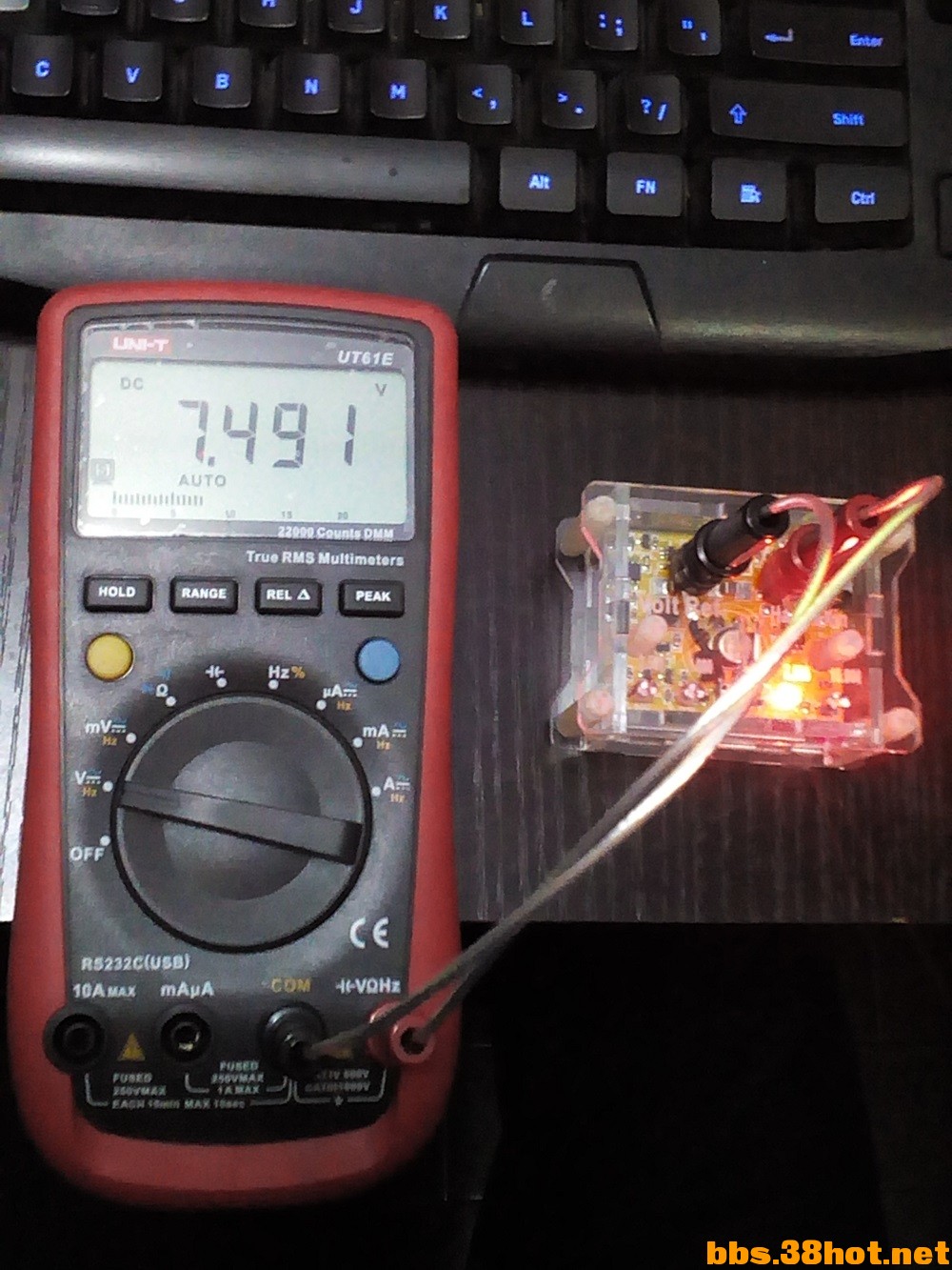

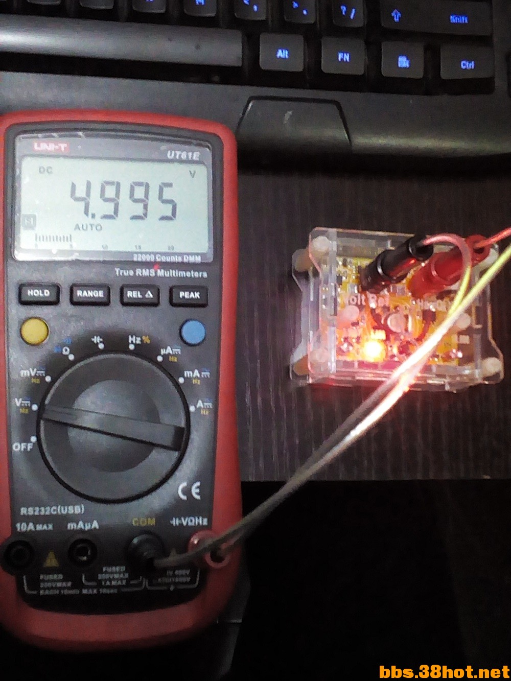

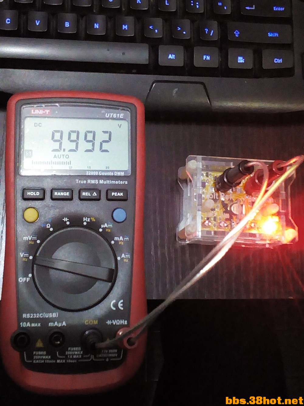

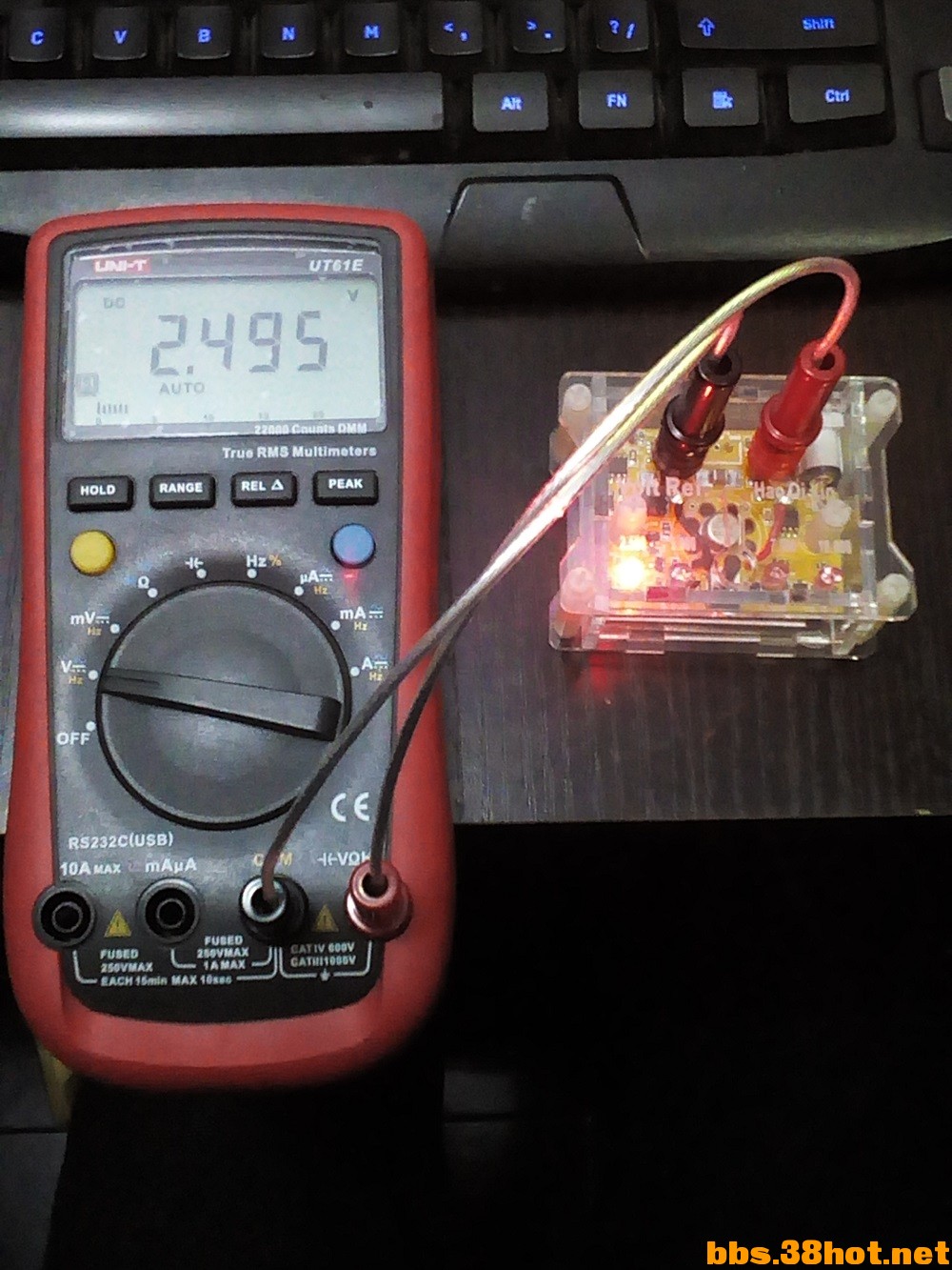

基准电压 有4档分别是  2.49946V
                                    5.00233V
                                    7.50057V
                                    10.00298V
实测下来看图片!!!!

这个表是0.05级的吧,这好像全部超了啊,最差0.16,超3倍,没搞错啊,我的VC86好似没这么差的样子了。

7.5V和10V超差都超过了0.1%,看看基准电压是不是准啊。

 楼主| 发表于 2015-3-24 20:34:52 | 显示全部楼层
电压基准没有问题
用福禄克175测过了数值一字不差!
基准没有问题

其实严格按±(0.1%+2)标准来计算,10V应该是±12个字,7.5V应该是±10个字。
从这点来看,10V低了11个字,没超,7.5V低了14个字,超差了。
LZ如果纠结,可以发回厂家免费重新调校。

    你这块61E的这几个数值直流电压测量结果与我年前购的一块61E情况基本上一致。也是测经校测的土基准,新购的FLUKE289C测得分别是2.5000V、5.0001V、10.001V(18摄氏度)。另有台校核过一年多的五位半,基本相近的温度下测这土基准(台表与土基准均通电一小时后)是2.49987V、5.0001V、9.9996V。61E测是2.496V、4.994V、9.990V,与F表对照分别偏低了4、6、11个字,按0.1%正负2个字最多偏低应该不超过4.5、7、12个字,即接近偏低的极限了。
     当然这是在假设289C是准确的情况下(实际上它基本精度是0.025%+2个字),这与看到很多帖反映UT表直流电压档多偏低的情况也基本吻合。
     这块61E入手近半年了,相近温度下测的结果也未见有变化,自己知道偏低的情况就行了,也没想要调校它,需要可靠、精确点时就拿F表或台表出来(也就是看下手上的一些土基准、电阻箱或对照下LCR电桥等才用到)。
