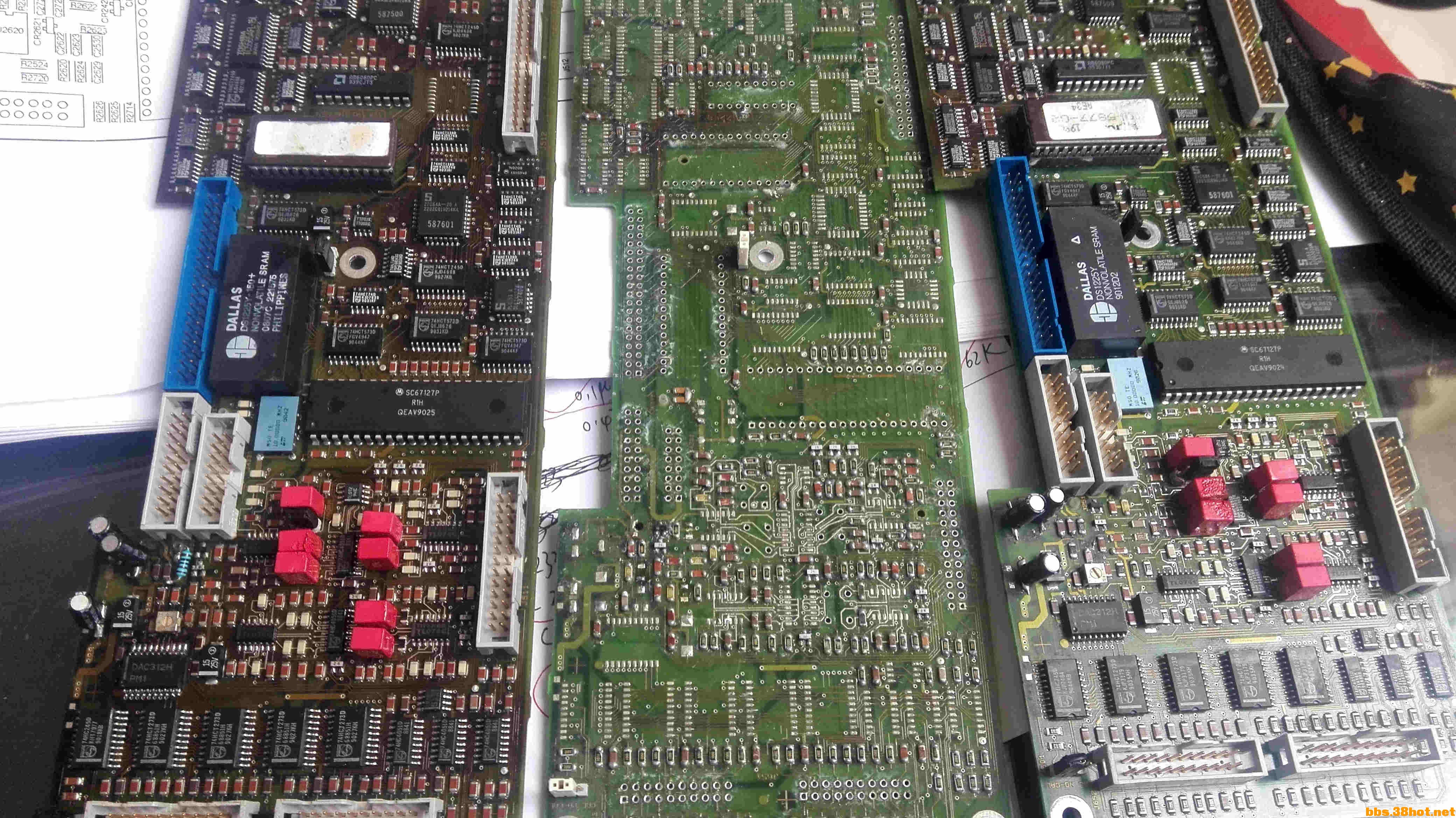

进入工作状态后,没有光标线,把GRID BIAS 调大的情况下才看到字和那些线!上个视频给您看看
视频地址:http://www.tudou.com/programs/view/oq339wT0LKw/
发表于 2015-3-22 19:36:54 | 显示全部楼层
视频看过了,面板上的旋钮不起作用。CPU板或前面板有问题都会造成这种状况!
下面的检修有点儿技术含量了。需要对照电路图,按图索骥,寻根求源。
检查CPU板与面板连接的插座 J651-2,是否有+1.36V,J651-18,是否有-1.25V。如果没有,检修CPU板。
如果这两个电压正常,检查 J651-3,转动水平位置旋钮,看电压是否可以在-1.25V~+1.36V之间变化,如果有变化,电压正常,检修CPU板。如果没有变化或没有电压或电压不正常,检查排线。如果排线正常,检修前面板。

检查CPU板与面板连接的插座 J651-2,只有0.2v;J651-18,只有-0.2v,和U2420相连,复杂了!!!!老兵,大概思路是啥?
发表于 2015-3-23 13:23:55 | 显示全部楼层
这两个电压不正常,除了屏幕照明灯和聚焦两个旋钮,其它所有的电位器都失效。
将CPU板上的跳线 J504 从 1-2 跳到 2-3,再查+1.36V和-1.25V是否正常。不一定很精确,但偏差不大。
如果跳线后电压仍不正常,更换U2420。如果这时电压正常,更换U2521。
如果更换芯片后还不正常,检查U2420周边的电路,一般总能够发现问题。
补充一点:对U2420周边电路的检查,最好在拆下U2420后立即进行。因为少了U2420的干扰,对其它元件的检查判断要方便得多,也准确的多。

跳线跳到2-3,电压正常了!再按照你说的开始换芯片!!!再看看有啥问题出现!
 楼主| 发表于 2015-3-23 14:08:04 | 显示全部楼层
更换U2521了,跳线跳到1-2,电压一样不正常,开始检查U2420周边的电路!
 楼主| 发表于 2015-3-23 16:49:23 | 显示全部楼层
全测了,没发现问题!
