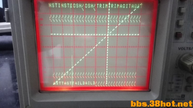

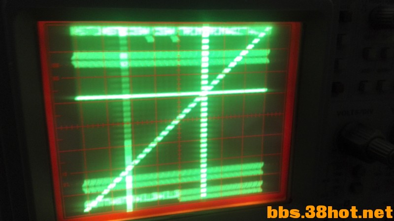

是不是U950坏了?如果是哪里有卖的哦?价格是多少呀?
发表于 2015-3-20 00:01:01 | 显示全部楼层
调一下聚焦,是否可以很清晰显示。

 楼主| 发表于 2015-3-20 06:46:34 | 显示全部楼层
老兵1234 发表于 2015-3-20 00:01
调一下聚焦,是否可以很清晰显示。

发表于 2015-3-20 17:45:30 | 显示全部楼层
从你发的第一段视频可以看出,开机自检停在CH3,表示开机自检第3项没过,说明 READOUT (字符)系统有问题。现在屏幕显示的字符是混乱的,证明字符系统确实存在故障。
你的机器CPU板元件是贴片的还是插接的?如果是贴片的,换CPU板。
如果是插接的,换字符板就可以。
这种字符混乱的故障原因查找起来很麻烦,不建议检修。

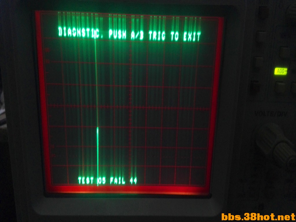

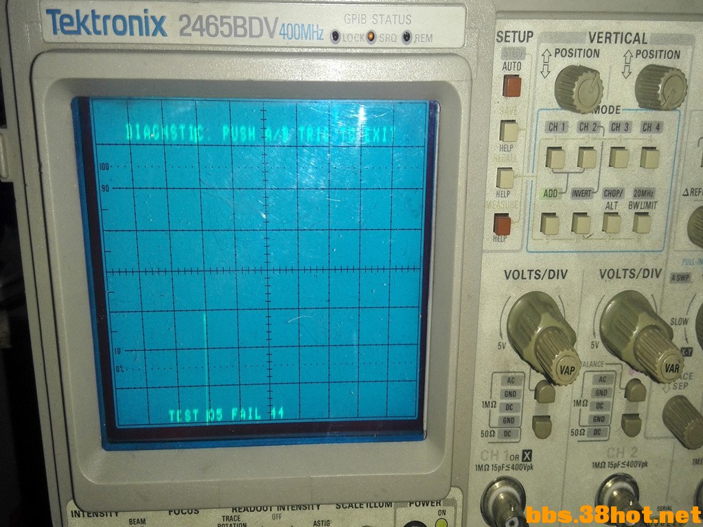

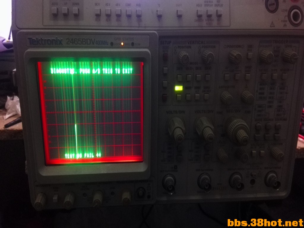

 楼主| 发表于 2015-3-22 14:53:11 | 显示全部楼层
老兵,看图!!! IMG_20150322_000125.jpg    IMG_20150322_000149.jpg Test 05 fail 44"错误,之前您说MCU板有问题,我就找了一块板子,把上面的贴片集成块全部换了一次。换一个开机试试,到了换了U2920后,开机自检不停在CH3了,停在ADD上面,显示Test 05 fail 44"错误。
 楼主| 发表于 2015-3-22 14:55:38 | 显示全部楼层
发表于 2015-3-22 15:29:42 | 显示全部楼层
从图片看,READOUT故障已经排除了。
按 A/B TRIG 按钮,进入工作状态继续排查。
Test 05 fail XX 的故障,常见是 U500 性能下降或失效了。表现多种多样,如自动设置功能能失效、同步范围变窄等,完全失效后波形就不能同步了,沿着频幕水平方向跑动。调整同步电平旋钮,偶尔能同步一下,马上就又跑开了。
如果出现以上情况,更换U500。
另外,水平幅度有些小,可以适当使水平方向拉开一些。
进入工作状态,选择 ΔT 模式,然后,用旋钮将两条光标线分别调整到频幕的左右侧,直到调不动为止。然后,调整主板上的 X1 GAIN(X1增益) 和 HRZ CTR(水平中心)微调电位器,使光标线对准左右格子线。
精确调整在校准整机性能时再解决。
 楼主| 发表于 2015-3-22 15:49:27 | 显示全部楼层
Test 05 fail XX 的故障 ...
老大,换了U500一样的;故障依旧呀!这个字能看到是把GRID BIAS 调大的情况下才看到的哦
 楼主| 发表于 2015-3-22 15:56:58 | 显示全部楼层
图片中的竖线是调大后显示出来的。你说的两个线我没有看到出现!

发表于 2015-3-22 17:04:43 | 显示全部楼层
进入工作状态后有扫描线吗?有光标线吗?你前面的图片里是有光标线的,光标线没了吗?
调光标线用两只 Δ 旋钮。
