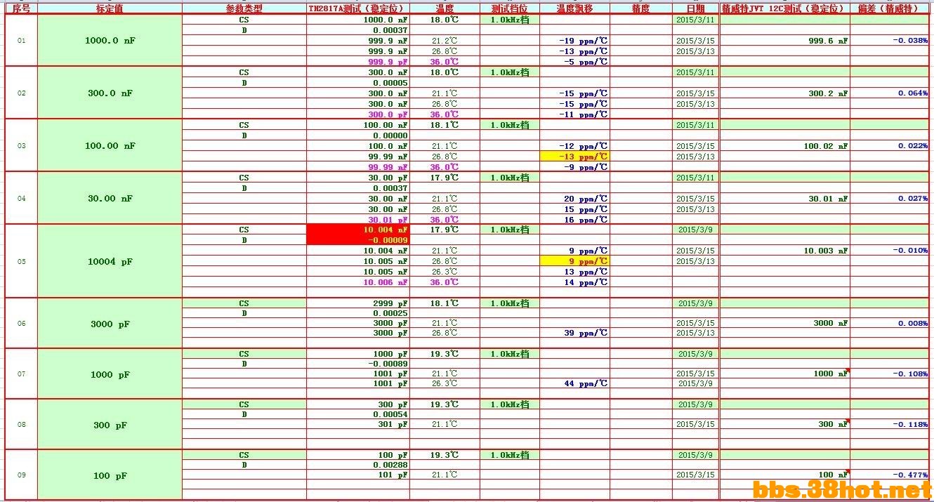

楼主:
wangyx
我的基准电容和测试
wangyx
wangyx
发表于 2015-3-17 04:30:42
集体测试

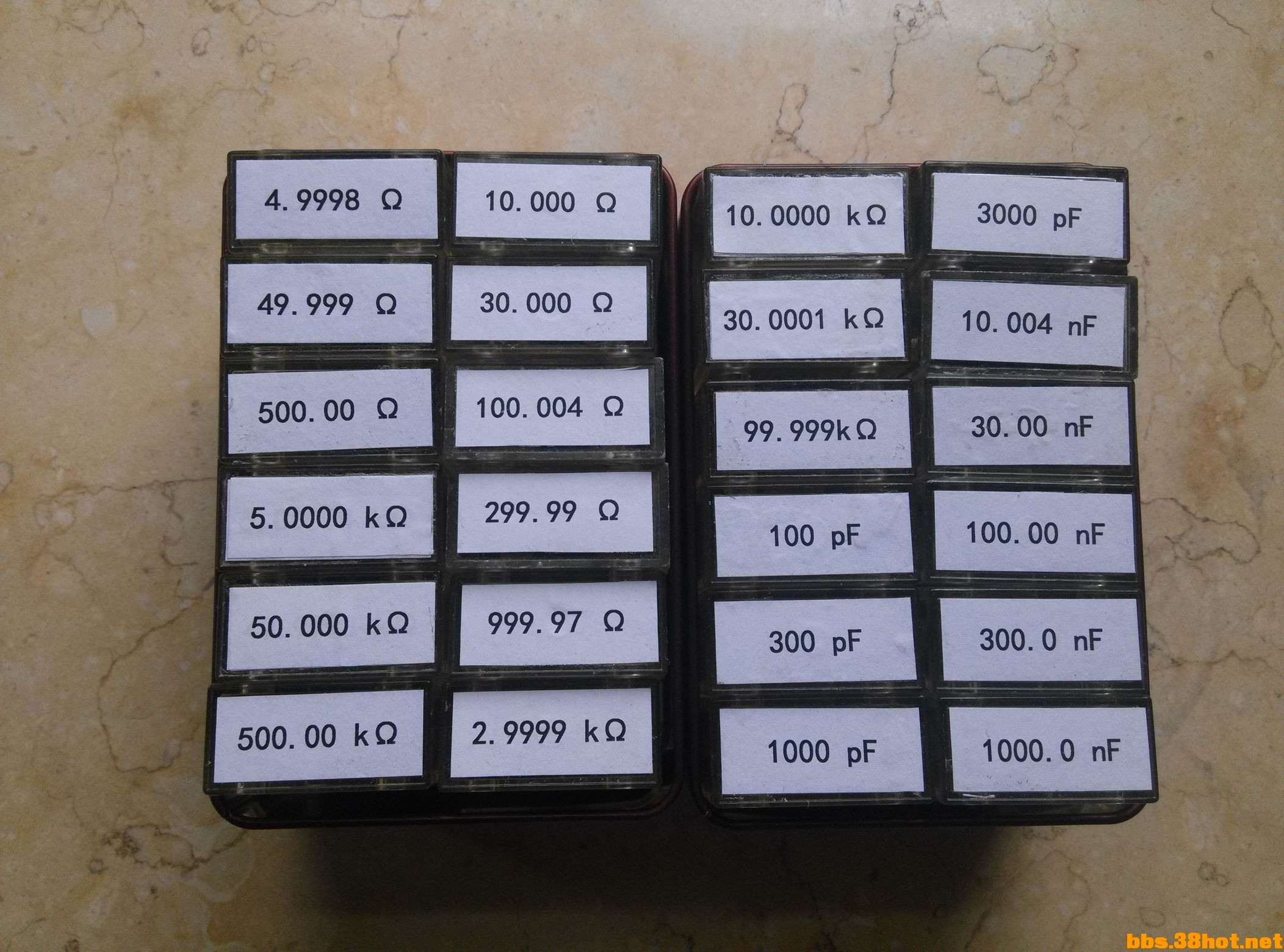

wangyx
wangyx
发表于 2015-3-17 04:34:14
标定件集体照
