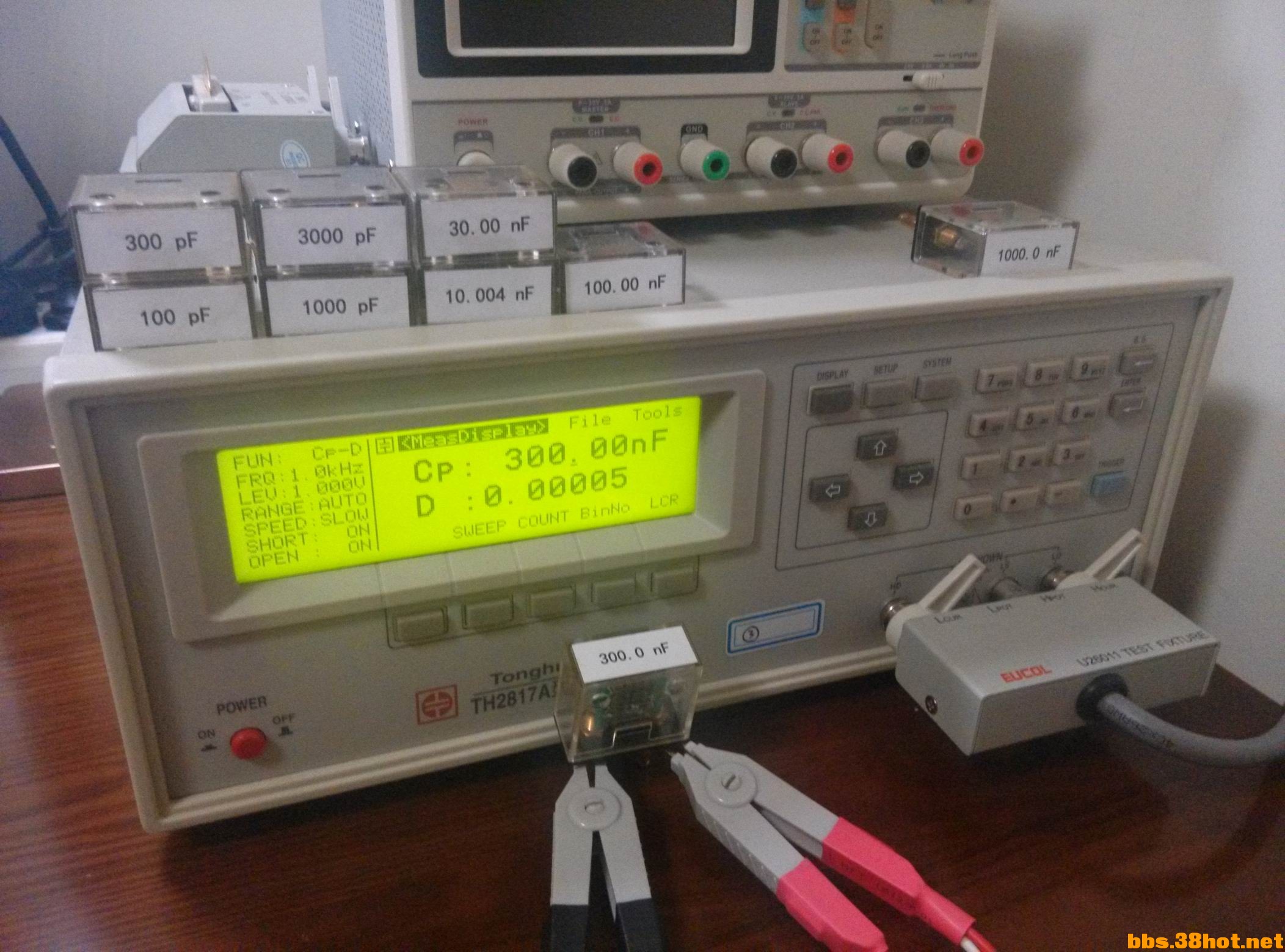

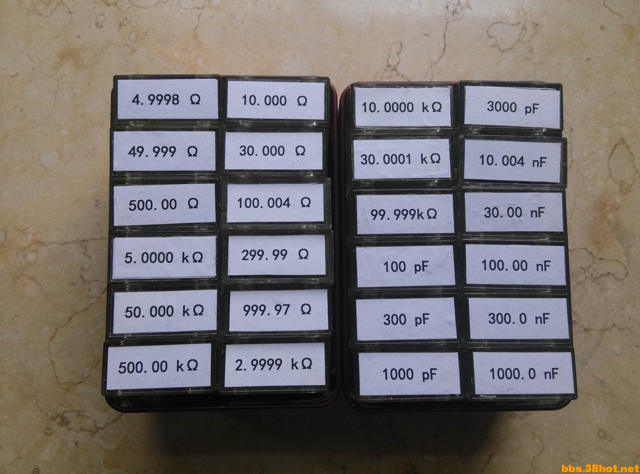

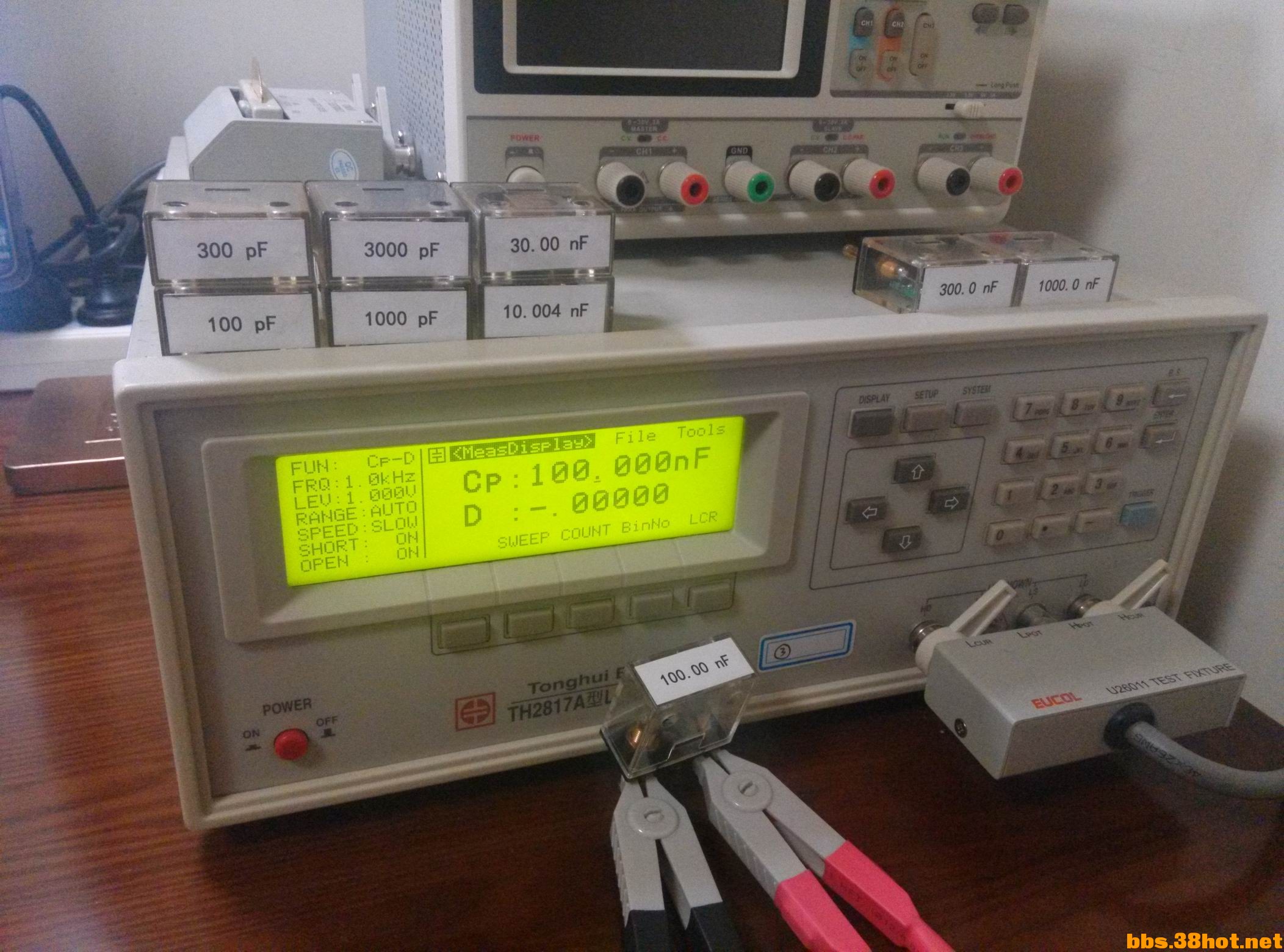

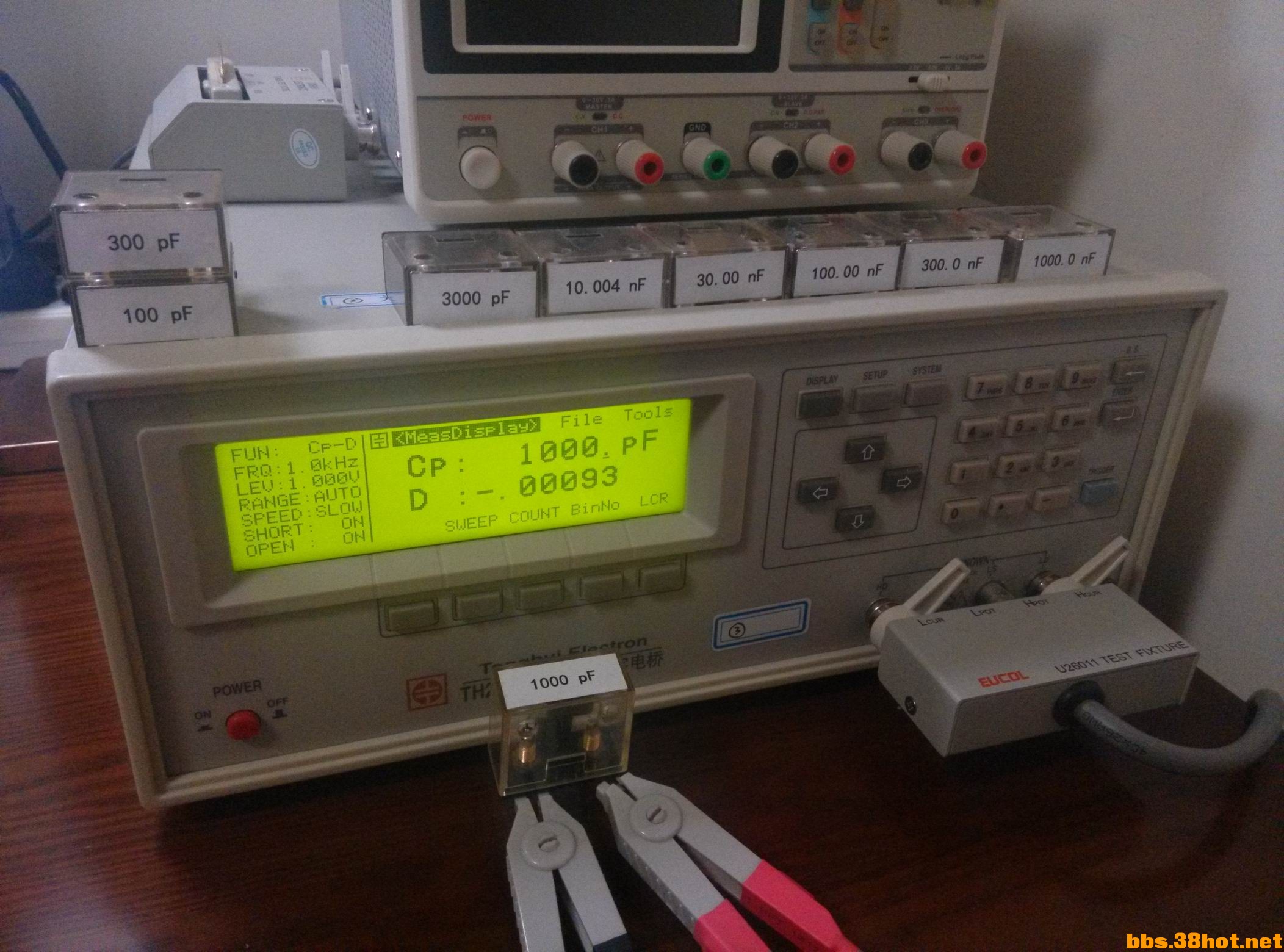

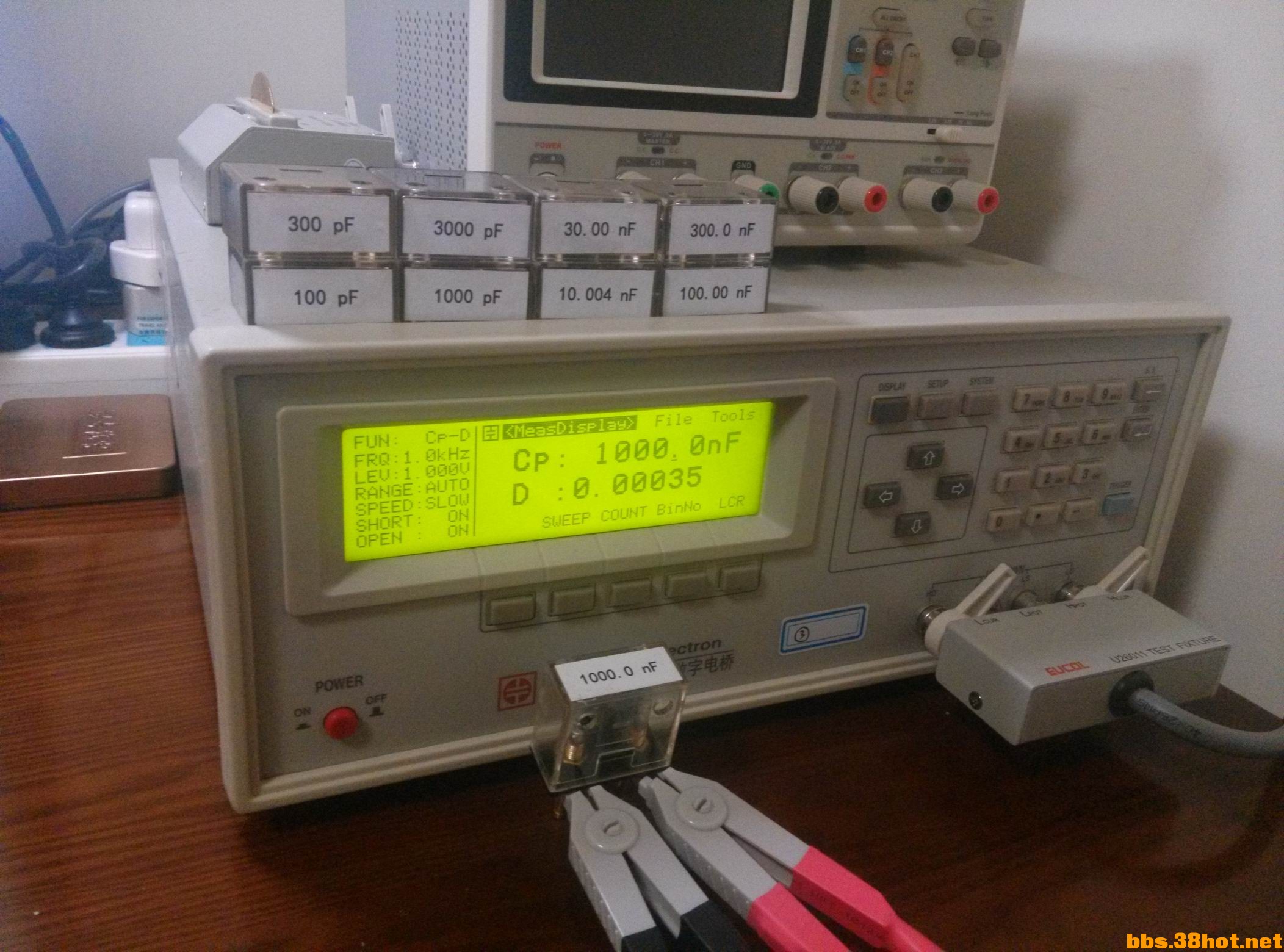

我的基准电容今天终于完工并测试,来张合影吧
 楼主| 发表于 2015-3-16 02:15:14 | 显示全部楼层

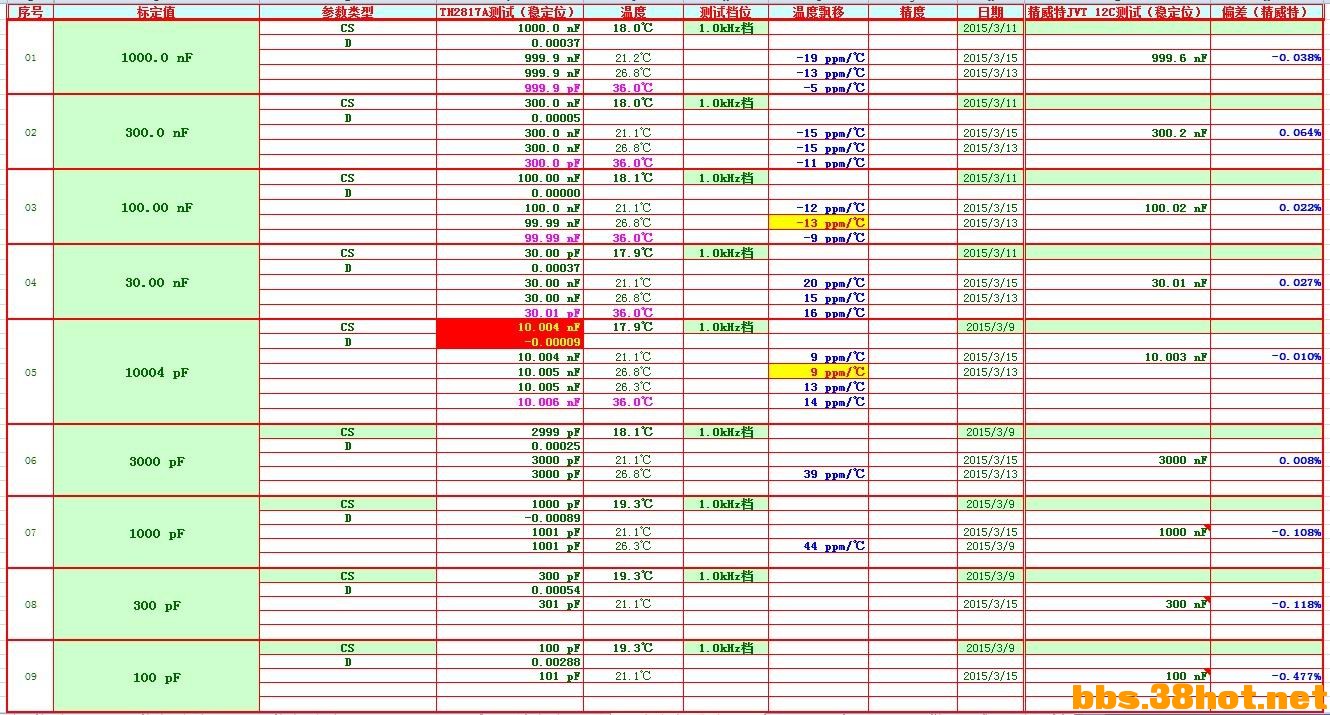

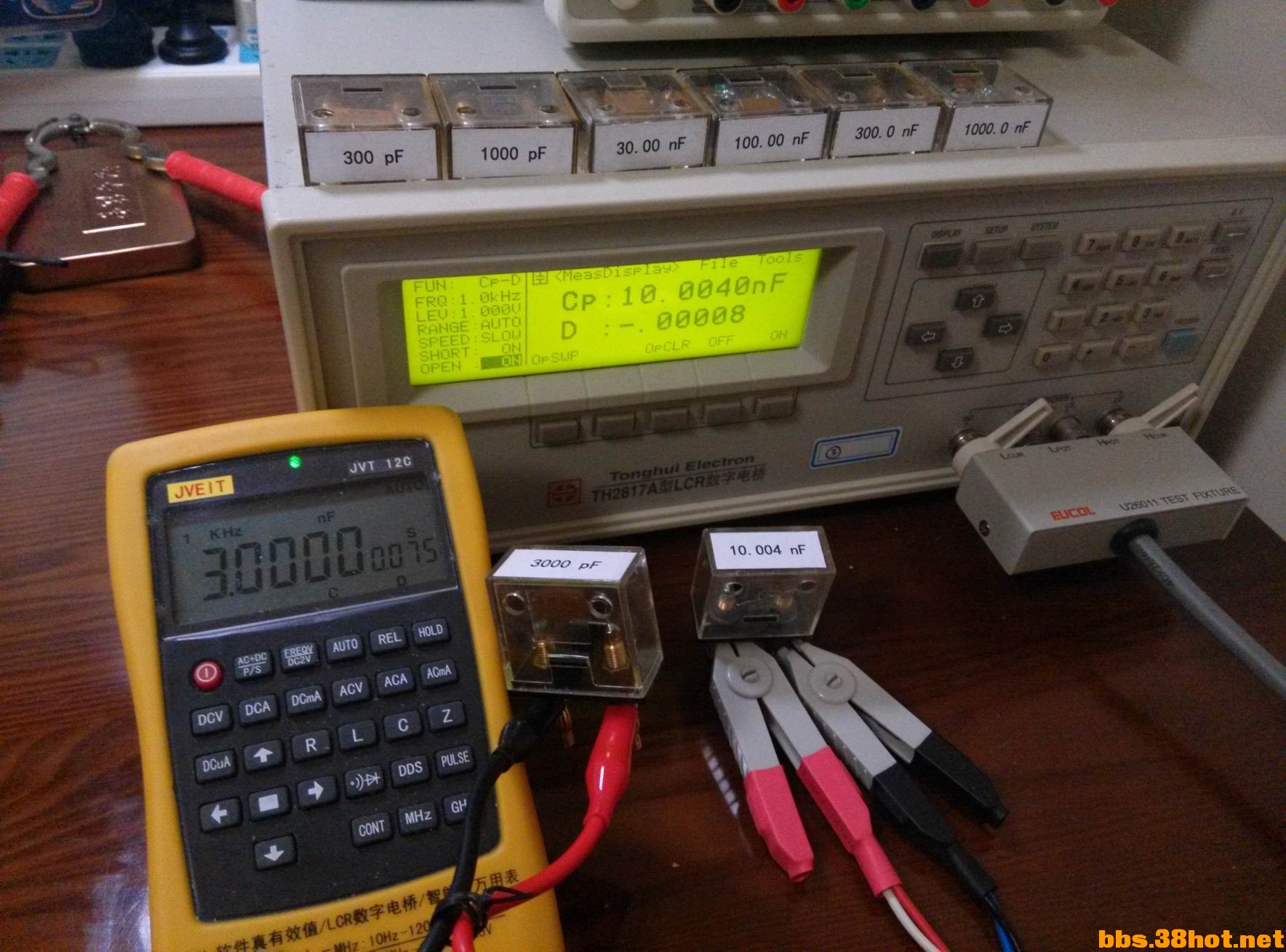

两个电桥(TH2817A和精威特JVT 12C)和一套标定电容综合测试情况见下表

发表于 2015-3-16 09:25:44 | 显示全部楼层
请教下楼主,用的是什么类型的电容?貌似是云母?

发表于 2015-3-16 14:26:13 | 显示全部楼层
真不错,是一个一个手工加小电容调校的吗

 楼主| 发表于 2015-3-16 15:53:30 | 显示全部楼层
test01 发表于 2015-3-16 14:26
真不错,是一个一个手工加小电容调校的吗
商品电容筹不到那么整齐的数值的。
是一个个调整出来的。
调整原则:一年四季中,在的我的室温情况下,标定的尾数数值变化要控制±1字之内
                要求标出的每个数值都是可信的。自己都认为的不能够确定的数坚决不标。
 楼主| 发表于 2015-3-16 20:23:08 | 显示全部楼层
全家福
 楼主| 发表于 2015-3-16 20:24:54 | 显示全部楼层
1.0 uF测试
 楼主| 发表于 2015-3-16 20:26:16 | 显示全部楼层
300nF 测试

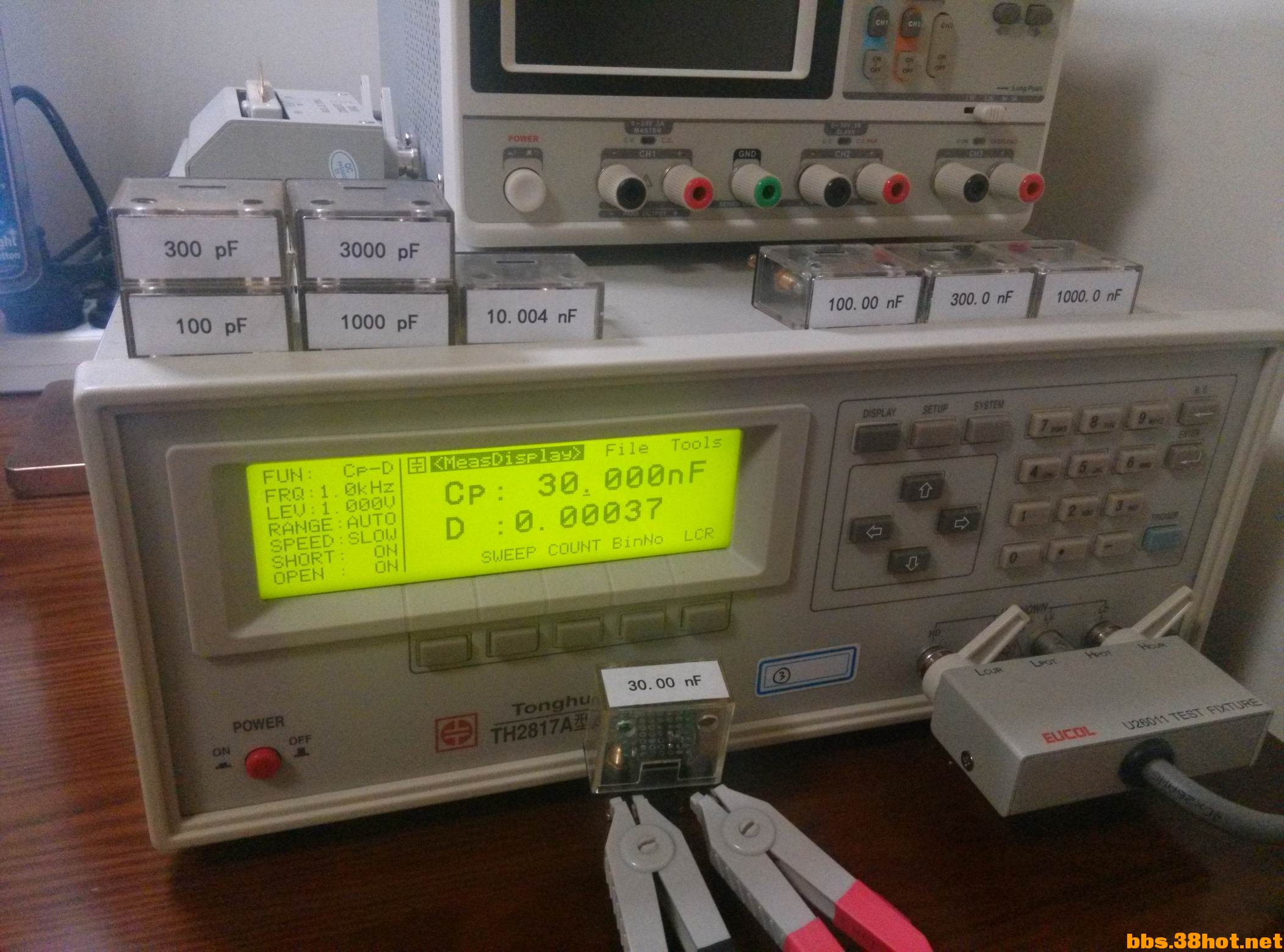

 楼主| 发表于 2015-3-16 20:27:58 | 显示全部楼层
100 nF 测试
 楼主| 发表于 2015-3-16 20:46:07 | 显示全部楼层
30 nF 测试

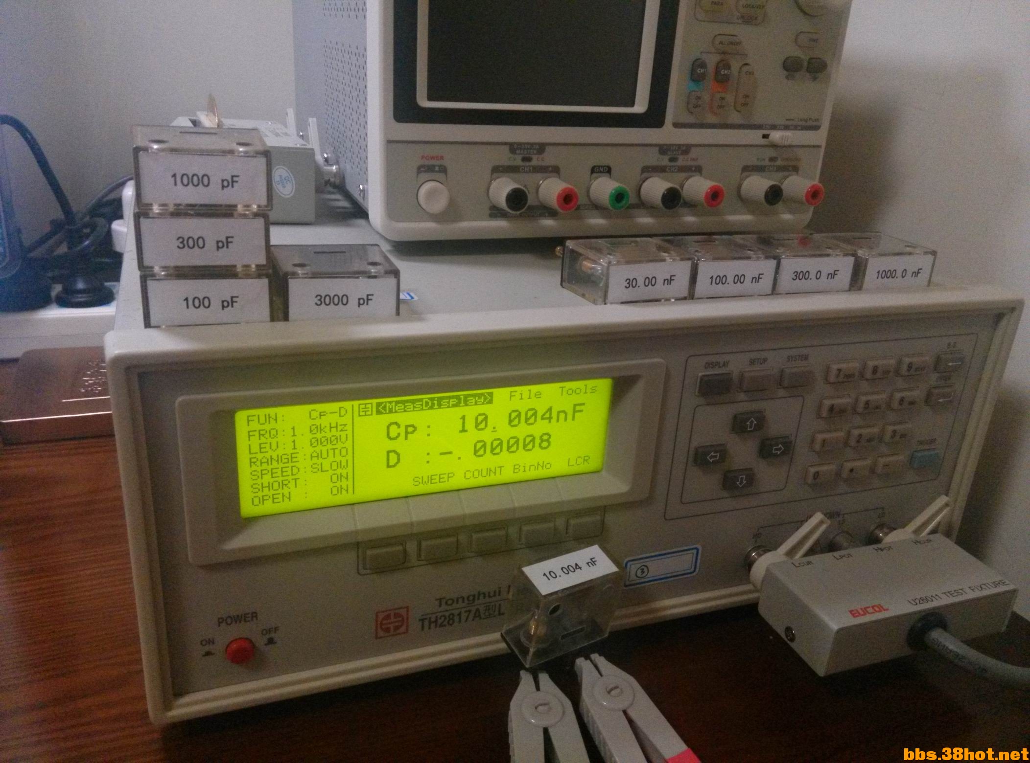

 楼主| 发表于 2015-3-16 20:47:03 | 显示全部楼层
10 nF 测试

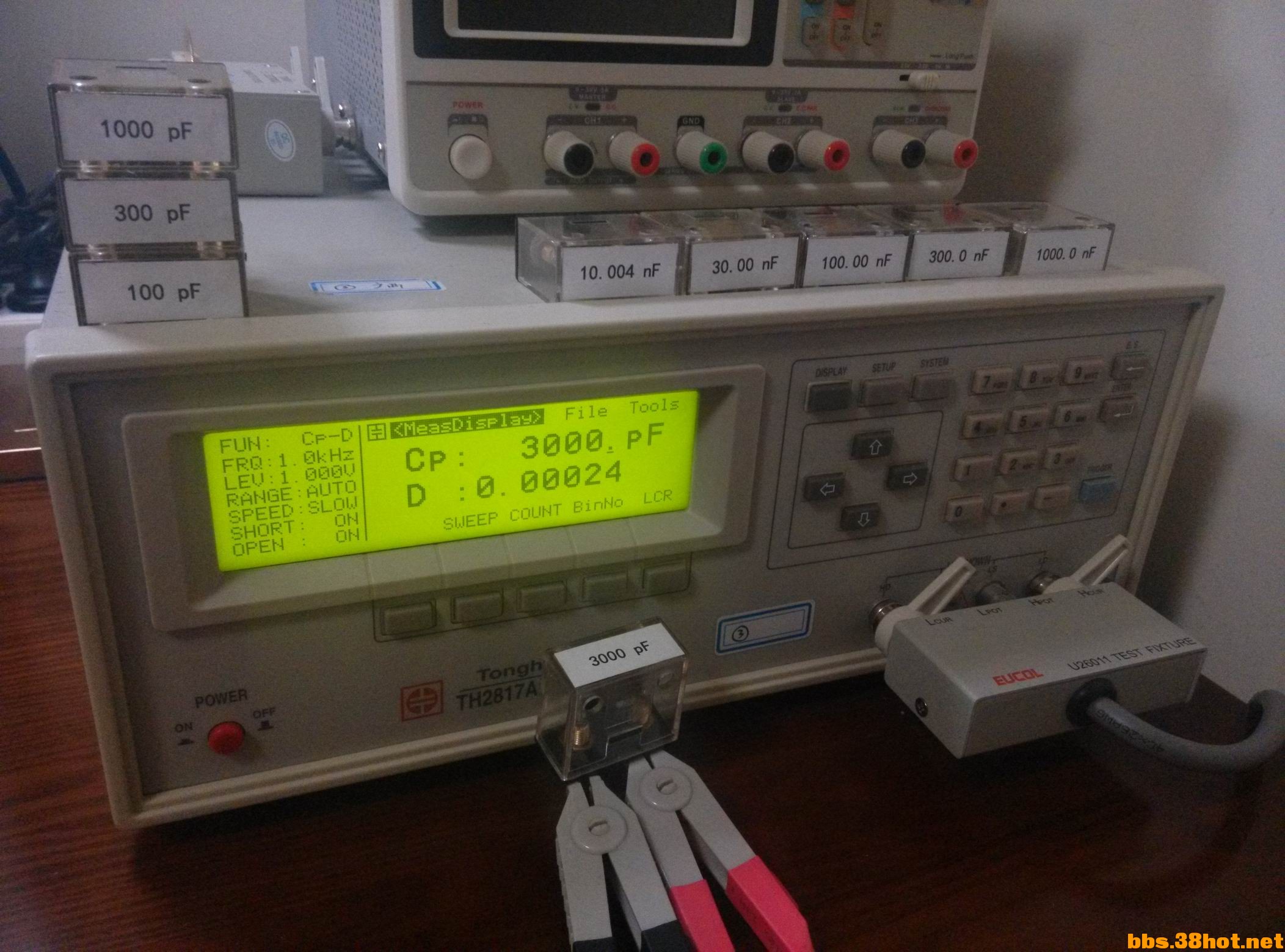

 楼主| 发表于 2015-3-16 20:48:38 | 显示全部楼层
3000 pF 测试
 楼主| 发表于 2015-3-16 20:49:15 | 显示全部楼层
1000 pF 测试

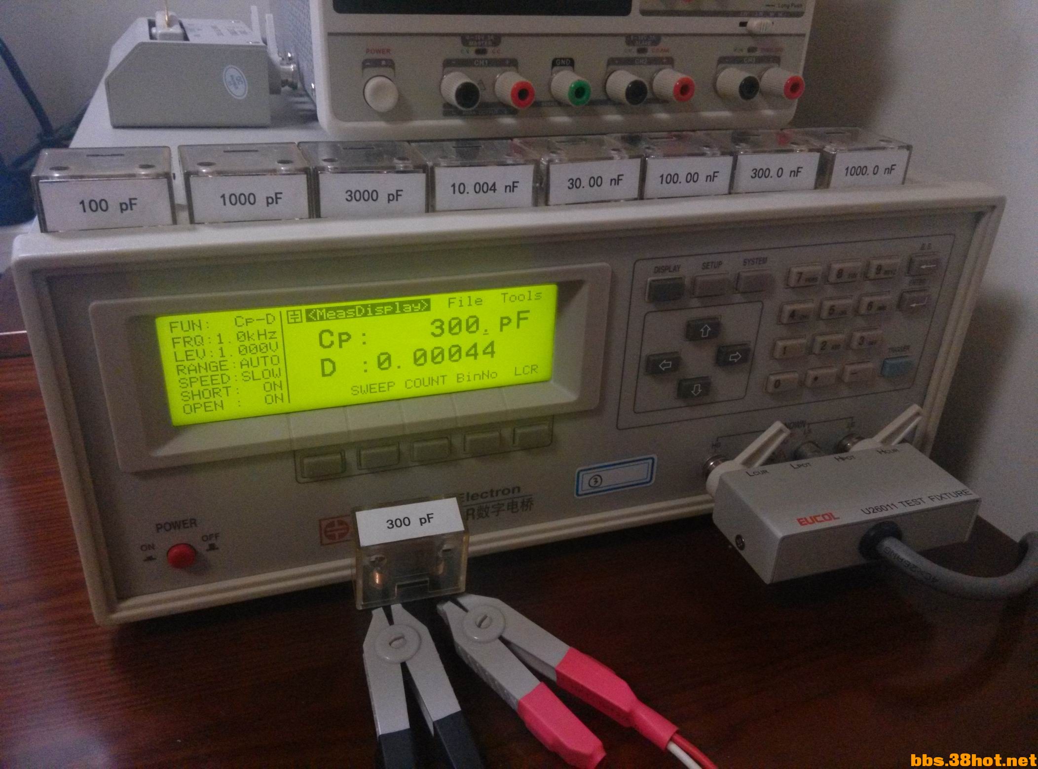

 楼主| 发表于 2015-3-16 20:51:49 | 显示全部楼层
300 pF 测试

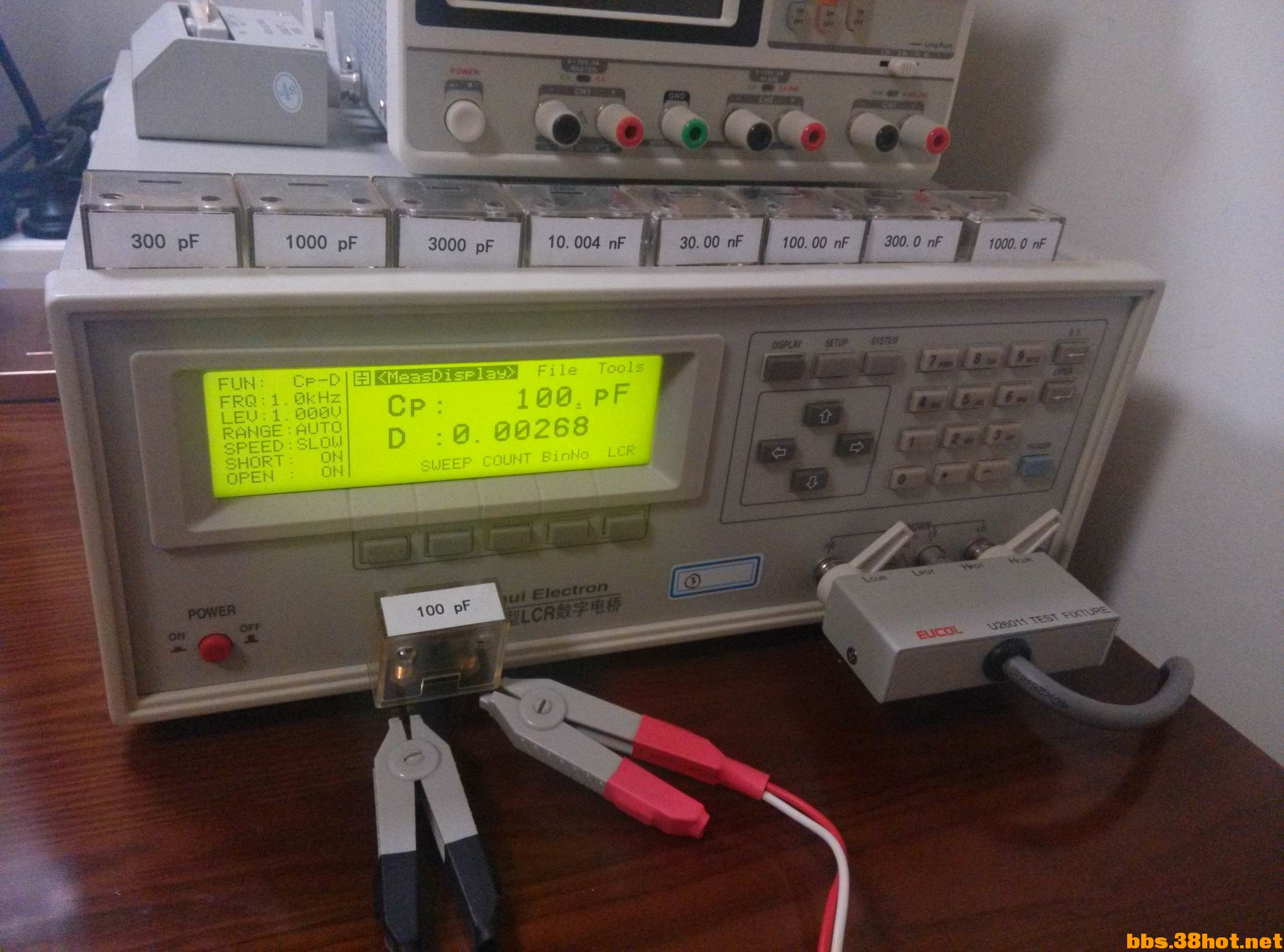

 楼主| 发表于 2015-3-16 20:54:05 | 显示全部楼层
100 pF 测试

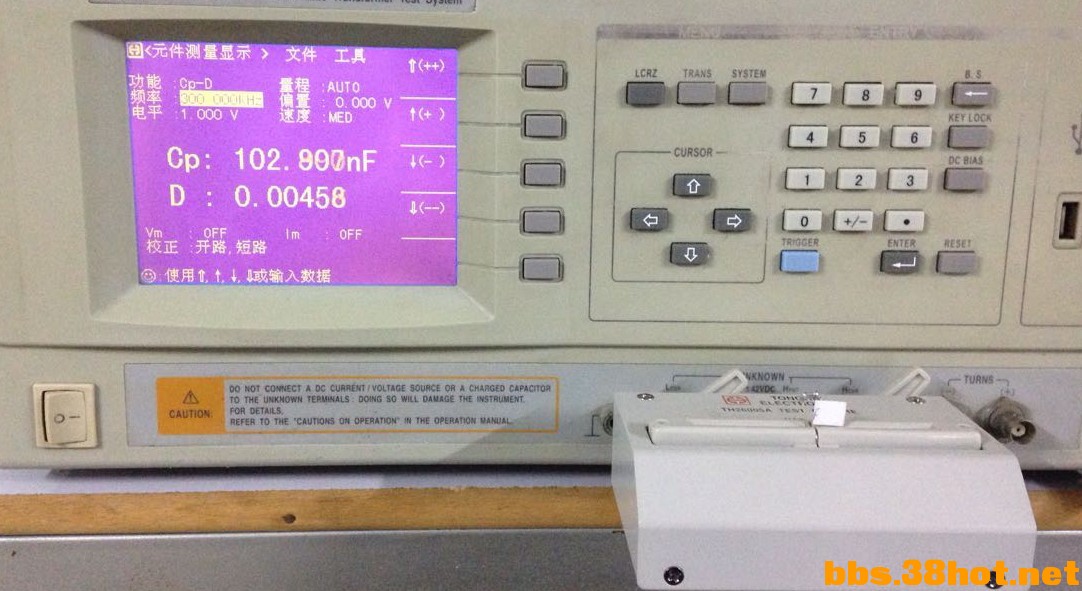

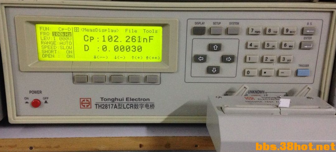

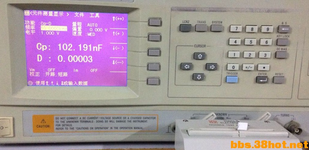

发表于 2015-3-16 21:58:09 | 显示全部楼层

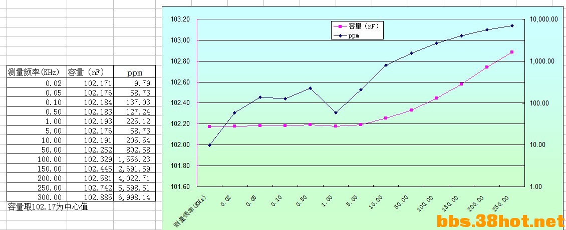

我也显摆一下
以下是TH2818测的。
发表于 2015-3-16 21:58:02 | 显示全部楼层
我也显摆一下
以下是TH2818测的。
发表于 2015-3-16 23:22:42 | 显示全部楼层
有没有频率特性,给个清晰点的大图看看,另外0.3v测量会怎么样,好多低端电桥都是默认0.3v的
 楼主| 发表于 2015-3-17 04:24:46 | 显示全部楼层
集体照
