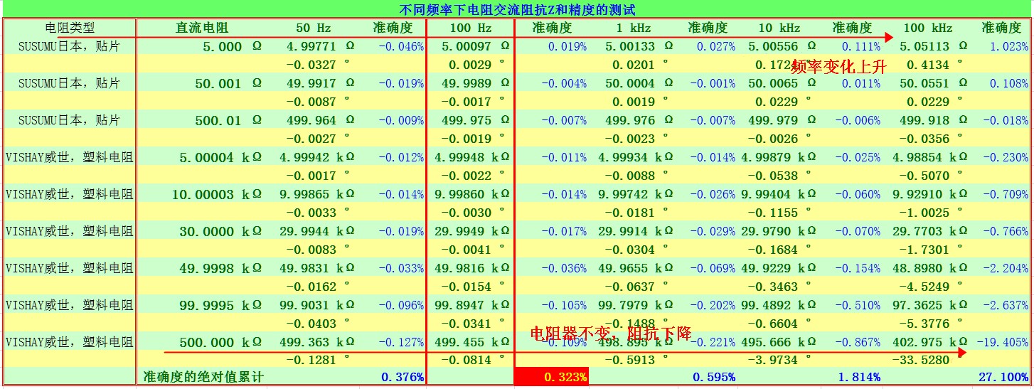

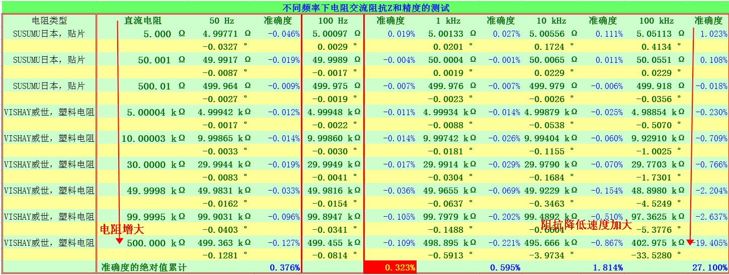

电阻交流阻抗Z和精度的测试(不同电阻在不同频率下)

发表于 2015-3-1 15:22:02
频率不变,不同阻值的电阻受影响程度不同,电阻值越高,阻抗降低比重越大

发表于 2015-3-1 16:53:06
电阻器不变,不同频率下的电阻器阻抗受影响程度不同,频率越高,阻抗降低比重越大

发表于 2015-3-2 17:55:31
测试频率低于自谐振频率,呈现电阻与电感串连,阻抗值比直流电阻值大。测试频率比自谐振频率高时阻抗值可能比直流电阻值小。交流电流有趋肤效应,交流电阻应该比直流电阻值大。

发表于 2015-3-4 14:59:09
学习了,LZ辛苦。看样子高阻抗的发布电容影响大

发表于 2015-3-4 15:36:27
楼上看的仔细啊。
同样道理,低阻抗的受分布电感影响大些
