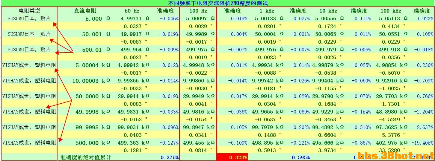

电阻交流阻抗Z和精度的测试(不同电阻在不同频率下)
发表于 2015-2-28 22:02:12 | 显示全部楼层 |阅读模式

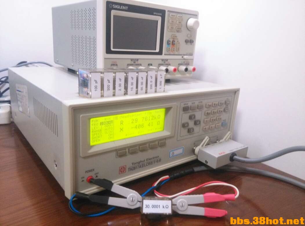

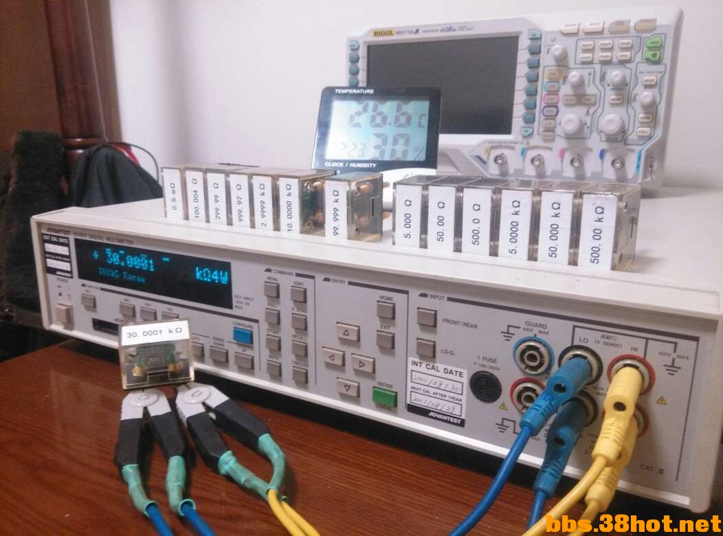

直流电阻用6581T测试
交流阻抗用TH2817A测试

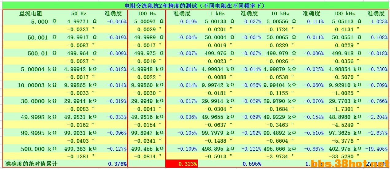

 楼主| 发表于 2015-2-28 22:07:16 | 显示全部楼层
这是一张测试图表,仔细研读可以分析出许多现象
 楼主| 发表于 2015-2-28 22:23:27 | 显示全部楼层
这是测试仪器之一
 楼主| 发表于 2015-2-28 22:34:11 | 显示全部楼层
测试现场之二
 楼主| 发表于 2015-2-28 22:36:14 | 显示全部楼层
直流与交流测试不同的
请大神们解释一下

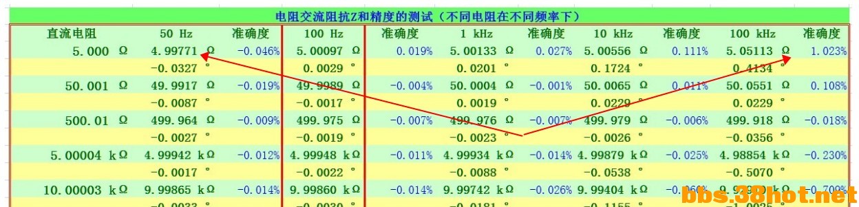

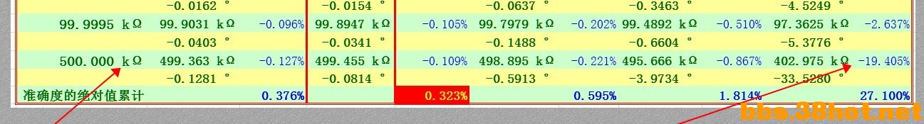

 楼主| 发表于 2015-2-28 22:54:54 | 显示全部楼层
直流电阻与100kHz下的交流电阻相差约20%
 楼主| 发表于 2015-2-28 23:06:33 | 显示全部楼层
从图表中可以看出:对于100K以上的电阻,在频率100kHz下,分布电容影响加大!
 楼主| 发表于 2015-2-28 23:16:01 | 显示全部楼层
小电阻,其引线的微量电感,频率越高,其影响程度越大
 楼主| 发表于 2015-2-28 23:28:21 | 显示全部楼层
测试也说明,频率越高,小电阻受分布电感影响增大,高电阻受分布电容影响增大
 楼主| 发表于 2015-2-28 23:35:02 | 显示全部楼层
这个测试也说明,用交流电桥测直流电阻是不合适的
真要用电桥测应该尽量降低电桥的频率

楼主测试仪器交代得很清楚了,但最主要的主体-电阻却一字不提啊。电阻是何种类型?测试的电阻从小阻值到大阻值是否为同种类型?其实不同种类的电阻,随着频率的改变,表现并不完全相同。象线绕电阻,低频率时表现为电阻,高频时表现更象个电感了。

交流电桥能测出电阻器件不同频率下的付参数,对直流电阻数据有较大影响,所以交流电桥不合适转移电阻数据
 楼主| 发表于 2015-3-1 00:12:07 | 显示全部楼层
怪不得电桥厂商多不给高频电桥的基础校准方法,做了这张测试图表后,连我自己也放弃了电桥的校准,因为增加了器件的付参数内容,不同工作点环境其值都是不一样的,校准的意义大大降低
发表于 2015-3-1 00:15:23 | 显示全部楼层
因为没有理想的纯电阻
又因为测试电桥本身误差
在这个测试中总的误差方向性是对的
但估计电桥本身误差可能占了大半

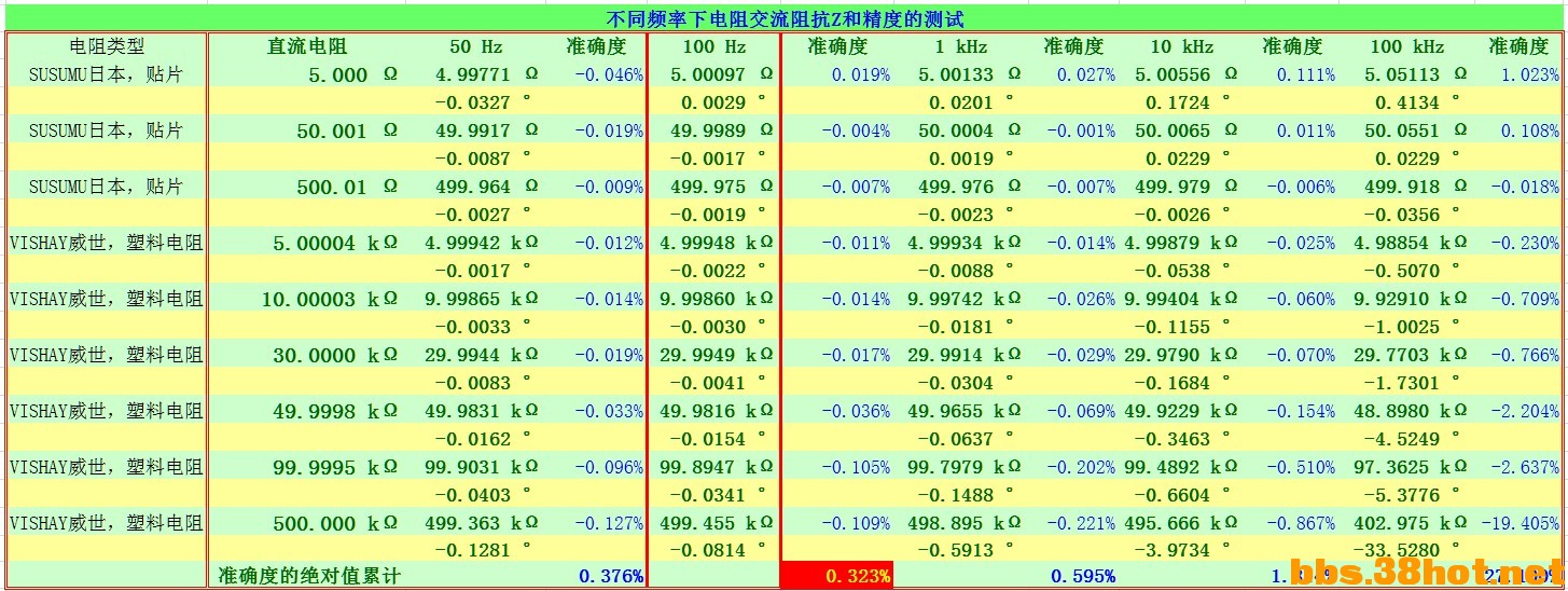

补充电阻类型
补充电阻类型
补充电阻类型
发表于 2015-3-1 01:11:02 | 显示全部楼层
多谢楼主科普了,普通的0805的贴片电阻有没有测试过,这种电阻用的最多啊...
 楼主| 发表于 2015-3-1 07:28:55 | 显示全部楼层
上面一组箭头标注的是贴片电阻
下面一组箭头标注的是VISHAY威世,塑料电阻

发表于 2015-3-1 09:47:21 | 显示全部楼层
感觉小幅误差是因为分布电容和电感引起,大幅误差可能是测试频率和器件的谐振频率接近,引起了器件的震荡,lz不妨比较一下同频率不同电阻下大误差和小误差时电阻两端的波形,一探究竟。
发表于 2015-3-1 09:55:04 | 显示全部楼层
用电桥测试 阻值和电阻的结构 材料都有关系
电桥测试只能说是尽量模拟元件在实际电路里的工作频率来评估实际阻值
发表于 2015-3-1 10:24:12 | 显示全部楼层
电阻一般给出的精度都是在1KHz频率下测得的。

发表于 2015-3-1 11:24:14 | 显示全部楼层
不要想像TH2817A那么好,倒不如说用这些威世电阻测试这电桥精度更合理。
 楼主| 发表于 2015-3-1 12:14:56 | 显示全部楼层
不同型式电桥有两个,这两个电桥出的结论一样的
 楼主| 发表于 2015-3-1 12:20:24 | 显示全部楼层
另外一个电桥也反映了电阻是有频率特性的
