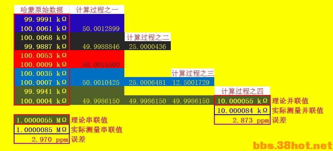

DIY了一个 100k哈蒙电阻

hxyz 发表于 2015-3-4 10:05
100K电阻以下要用四线,1M以上可以用2线.
这个是经验值还是有什么理论依据么?
我认为表笔电阻一般0.1欧姆以下,对100k测试的影响小与1*10-6
发表于 2015-3-6 17:57:37 | 显示全部楼层
LiuB 发表于 2015-3-4 14:57
这个是经验值还是有什么理论依据么?
100K用8位半测量显示的分辨率是0.001欧,

 楼主| 发表于 2015-3-7 15:35:00 | 显示全部楼层
xyh2015 发表于 2015-3-4 11:20
测试结果出来了吗
结果出来了

发表于 2015-3-21 22:41:37 | 显示全部楼层
100k哈蒙电阻结论分析
