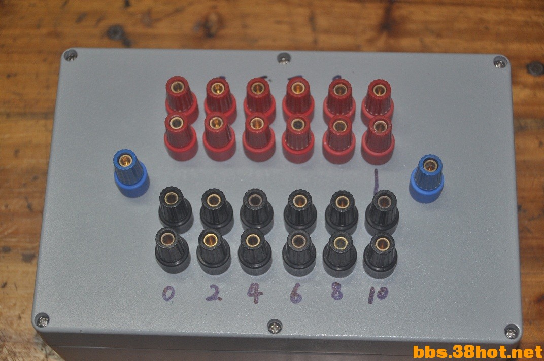

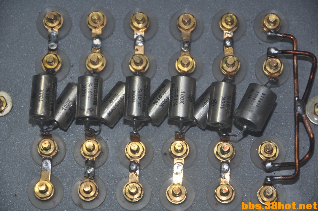

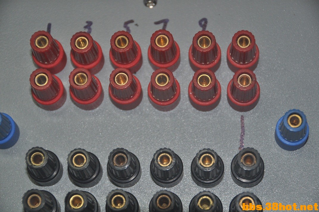

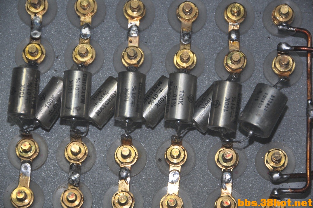

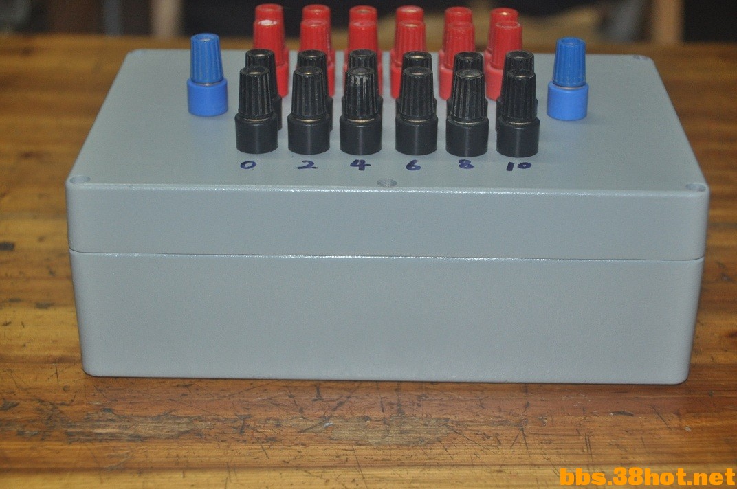

发表于 2015-2-24 09:58:05 | 显示全部楼层 |阅读模式
DIY了一个 100k哈蒙电阻,用了26个爱得万接线柱,9个HP100K和1个VISHAY100K,接下来想DIY--10M哈蒙电阻,有什么要点,请高手多多指点.

发表于 2015-2-24 19:11:20 | 显示全部楼层
老谢你这外壳啥材料,屏蔽效果有木有?
发表于 2015-2-24 19:23:36 | 显示全部楼层
东东不错。
 楼主| 发表于 2015-2-24 19:32:00 | 显示全部楼层
ningmolove 发表于 2015-2-24 19:11
老谢你这外壳啥材料,屏蔽效果有木有?
屏蔽效果ok,铸防水铝盒。

发表于 2015-2-25 19:09:51 | 显示全部楼层
老谢你这外壳啥材料,屏蔽效果有木有?
同感。为什么不用个金属外壳呢?核心部分下了大全成本,不差金属外壳那点......
发表于 2015-2-25 19:14:28 | 显示全部楼层
哦,才看到。是金属外壳。赞一个

发表于 2015-2-26 08:07:32 | 显示全部楼层
外面只用记号笔,显得不够高档................应该用雕刻机,刻些字才匹配............

发表于 2015-3-4 00:36:01 | 显示全部楼层
100K电阻也要用四线么? 线阻应该可以忽略了吧。
发表于 2015-3-4 09:53:04 | 显示全部楼层
不错,等测试结果!(和测试条件)
 楼主| 发表于 2015-3-4 10:05:35 | 显示全部楼层
100K电阻以下要用四线,1M以上可以用2线.
