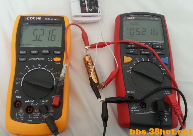

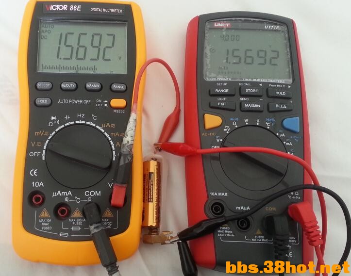

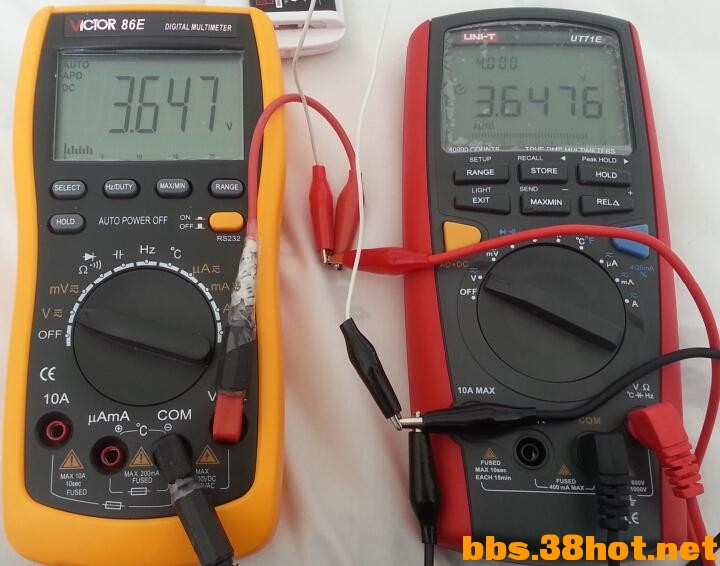

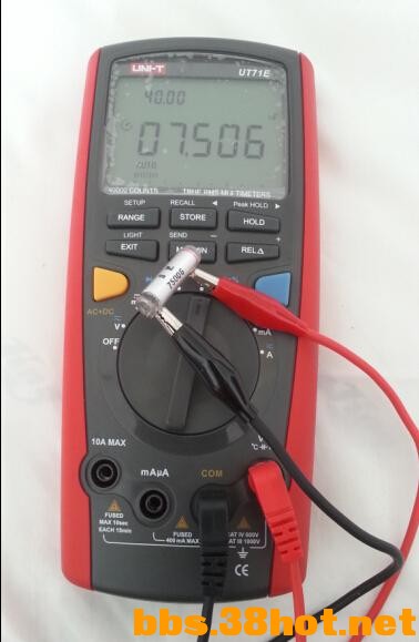

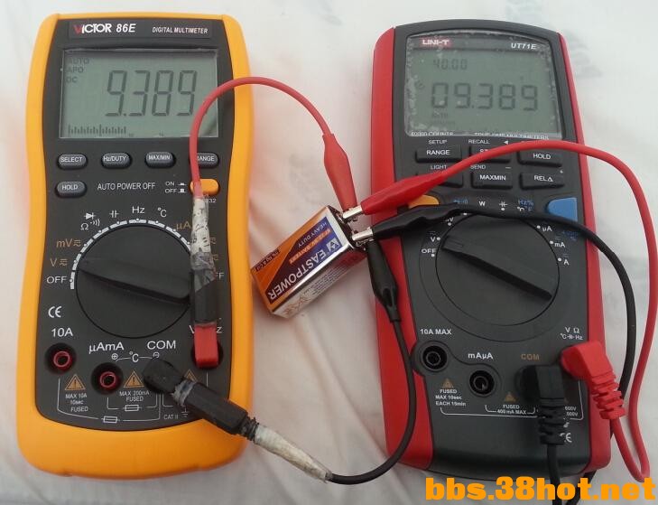

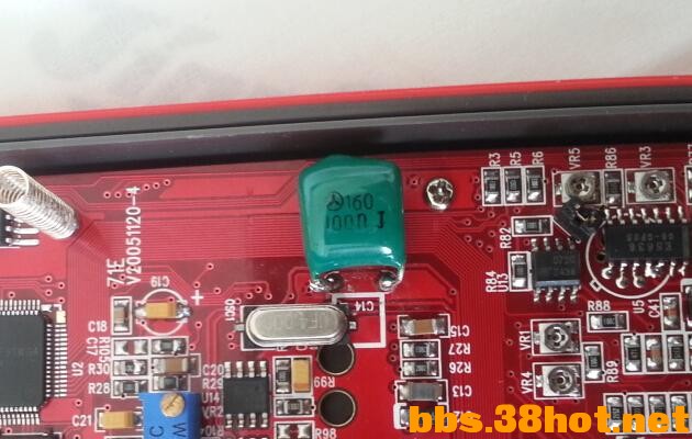

优利德售后不错,再返厂回来。听说换个积分电容能改善线性电压问题。把33UF换成100UF,对比VC86E测试,效果还可以。VC86E同584基准不差一字。坛友有没有好的积分电容推荐?
33nF积分电容换成100nF1.JPG AA电池对比测量1.JPG 锂电池对比测量1.JPG 电压对比测量1.JPG 9V电池对比测量1.JPG 7500PF测量1.JPG

用电桥测D值0.001@1kHz的都可以,你这个应该在0.005左右的CL电容,不行。

淘宝上多的是,积分电容最关键指标就是“吸附效应“越小越好,而CBB(聚丙烯)电容就很好,再就是在安装位置允许的情况下耐压越高越好。
现在外面也有很多假货哦(拿CL说成是CBB)!教你个在没有电桥测量D值的情况下区分CL和CBB的简单办法吧那就是看它们的温度特性,CBB的温度特性是负的(温度升高,容量减小)CL就刚好相反(直接用手捏着它,一会就可以发现容值的变化趋势)。耐压400V,630V甚至1000V,去挑选(耐压越高越好)即可。

楼主啊 1000J的电容不是100uF

仔细看应该是100n,最后的J是等级标示。积分电容也没有用100uF的呀一般都是0.1uF--0.47uF之间(取0.22uF的比较多)。

J是精度5%
我觉得可以换成同容量的C0G介质陶瓷电容试试,损耗比薄膜低一个数量级

100nF=0.1μF
