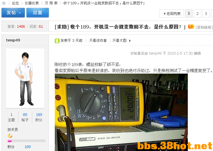

收个189,开机没一会就变数回不去,是什么原因?j

谢谢各位朋友关心指导。
卖家人还不错,原封条都没动,已寄回去了给他检查了,看后续怎么情况。

是说内部PCB板两个螺丝上的2个白色封条纸,卖家贴的估计。

是想如果简单小故障能自己解决,就不用来回寄麻烦对方和自己了。

我觉得应该是拨片接触不良 而且很大机会是铜箔脏了 以我的经验 这种表大多数都有电池漏液的轻微现象 拆开自拨盘至接线柱全部都洗一遍(下半身正反面)然后用风筒吹干。在测测每支接线柱的两个脚的电阻
187 189的表一般不会有其他问题 即便有也是陶瓷分压电阻出问题

不过这表少了很多零件,内部螺丝柱全部断了的,没细看多个尸体拼起来的也有可能,这样怕是难保修,得换壳子就没必要了。

故障表昨天空运回去, 请卖家帮忙今天打开检查了, 是转盘开关脏, 已擦干净检查没问题了,准备明天寄回给我。
这次的小问题还是真折腾人啊!

这种故障不是转盘脏那么简单的,反正我不信。
