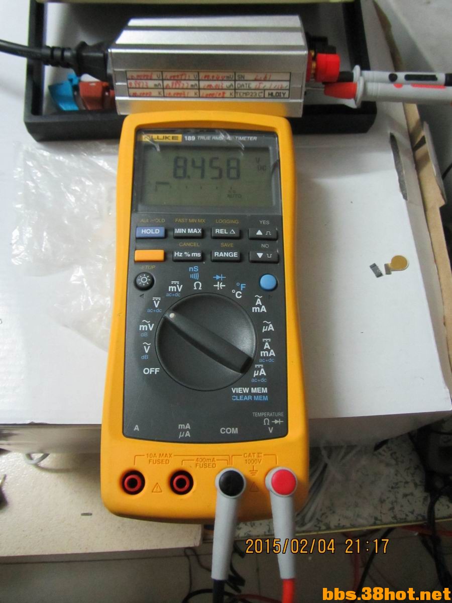

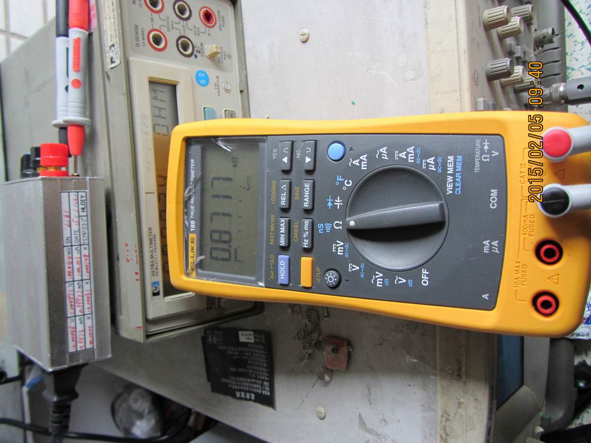

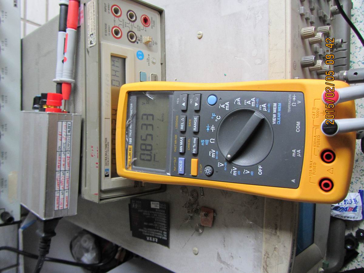

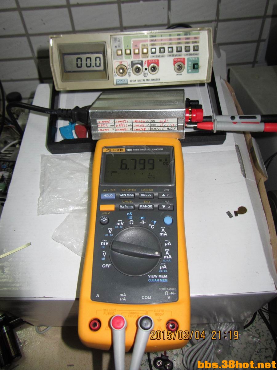

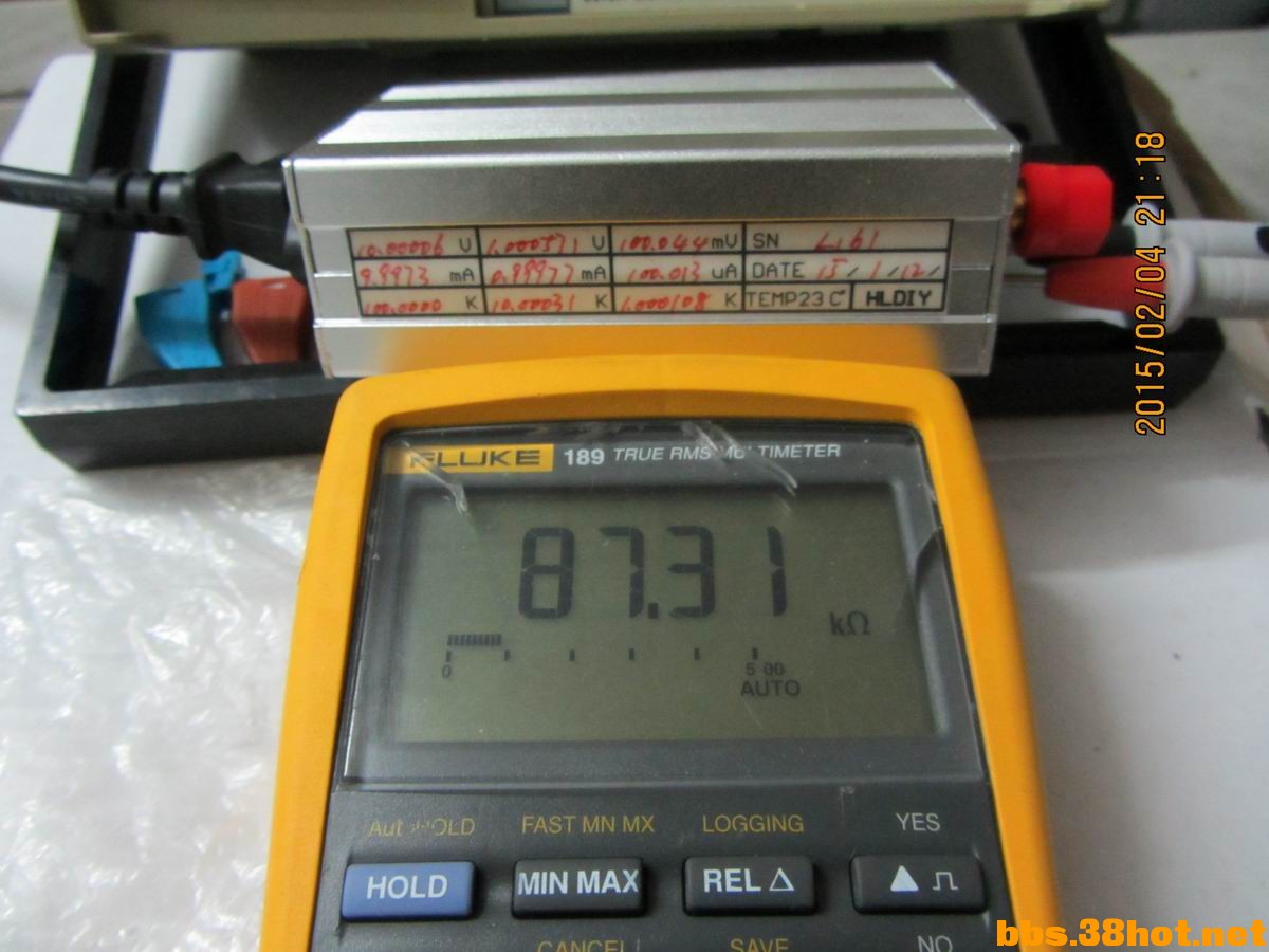

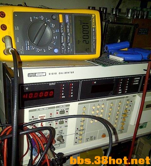

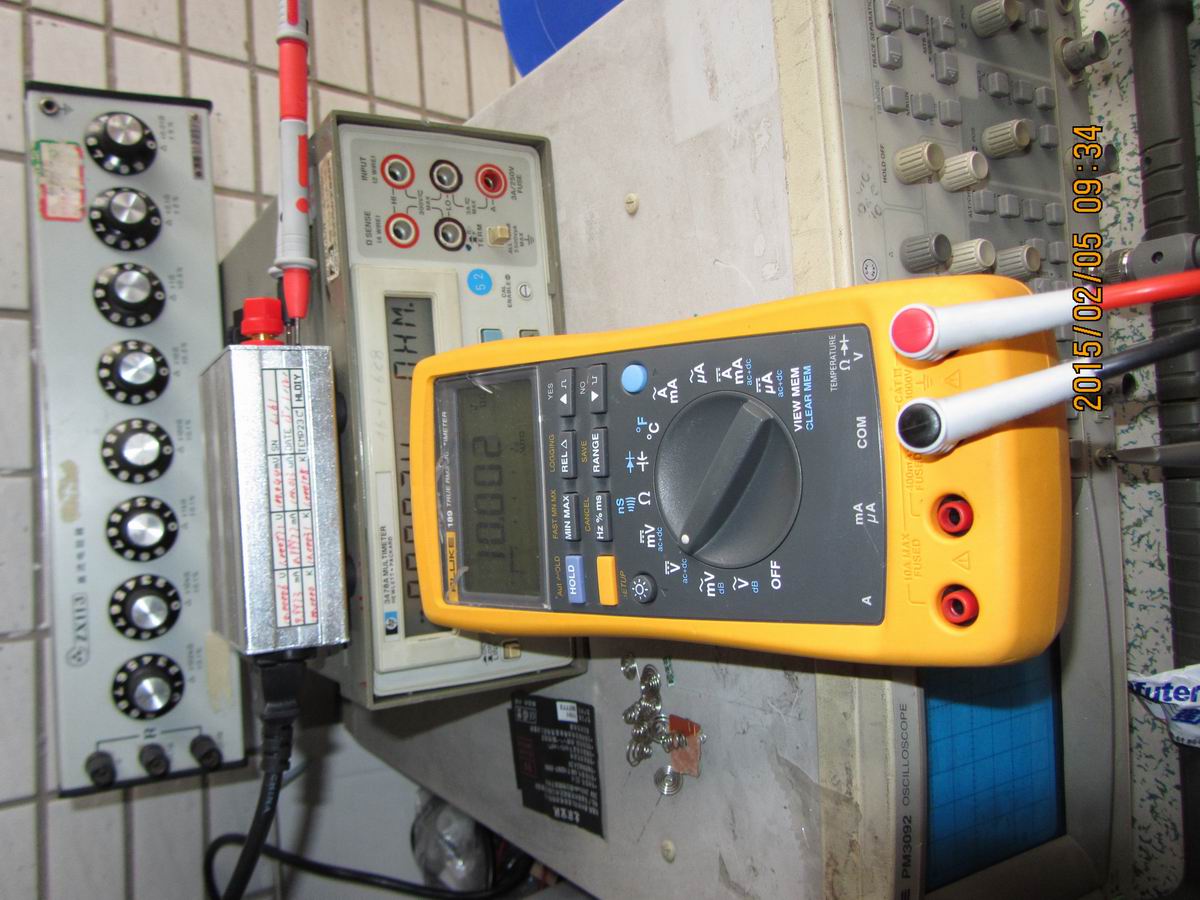

刚收的个189表,螺丝柱断了锁不紧,
看卖家原贴似乎原来是较准的,我收到也绝对没动过,只是换档测试了一会精度就变了。
(卖家原图,才收到测试跟上面差不多)
收到开始电压、电阻基本正常,电流不准,其它没测。
转动档位时读数似乎有不稳定现象,
几分钟后就变数了,但有时把表盘按紧点、晃一晃还会恢复正常,
有时关机再开机数次中也偶尔恢复正常一次但一会就变小不准,
再后来U、R、I 等就无法恢复正常读数了。
用长螺丝锁紧,也无法恢复正常。
如图
ps:
     9档基准是上月收的新货,一直开着烧机没停过,用其它表测过这基准可确保是稳定正常。
补故障视频
请问各位高手,有谁遇到过这种情况啊?
估计是什么原因呢?

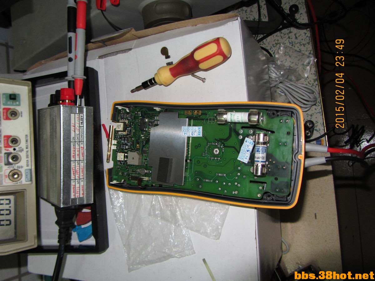

 楼主| 发表于 2015-2-4 23:56:18 | 显示全部楼层
鸿运祥 发表于 2015-2-4 23:42
转盘刀片的问题,自己拆出来打理下应该就没问题了

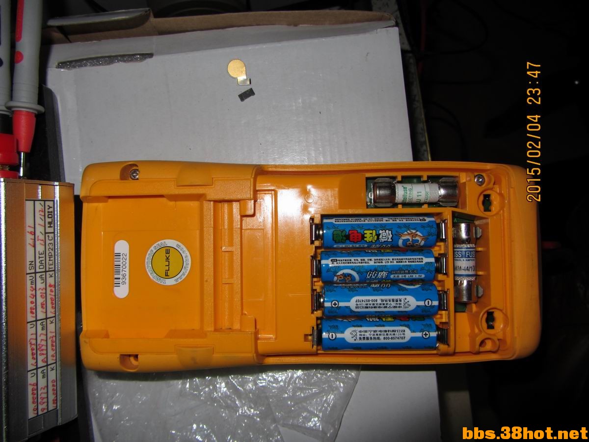

板子上卖家贴了封条,
因为是刚收到在验机中,我还没敢开封条,也就无法看开关那一面是什么情况了
补两张刚拍的后面照片
封条还原装没动,明天视情况再看要不要开封、检查转盘。
发表于 2015-2-5 00:03:44 | 显示全部楼层
估计是ADC挂了

发表于 2015-2-5 08:48:44 | 显示全部楼层
赶快退掉,既然JS封得这么好,和拨片毫不相干。各人赶脚不是一般机械故障,是主板有大问题。我在赶集网面交一块177时和楼主这块189是一样的故障,开价360,也是外壳螺丝不全,开机欧姆挡乱跳不归OL,我就重复开机关机好几次,总算出现OL,测量也正常了,但一调挡又会恢复原样,又得搞半天,我果断不要。这种表没救。那块表挂淘宝至今都没卖掉。
发表于 2015-2-5 08:59:32 | 显示全部楼层
真的  没见过   这吗 顽固的婊子  开除地球
发表于 2015-2-5 09:09:13 | 显示全部楼层
隐藏问题,感觉像ADC飘了,或者排阻接触不良,刀盘很少会出这种问题,不过可以查一下,前提是要证得卖家同意吧

电池是换全新的名牌正品电池(上月从官方旗舰店刚买的, 生产日期很新),电池电压没有问题可以放心。
应该是板子的问题我想。
