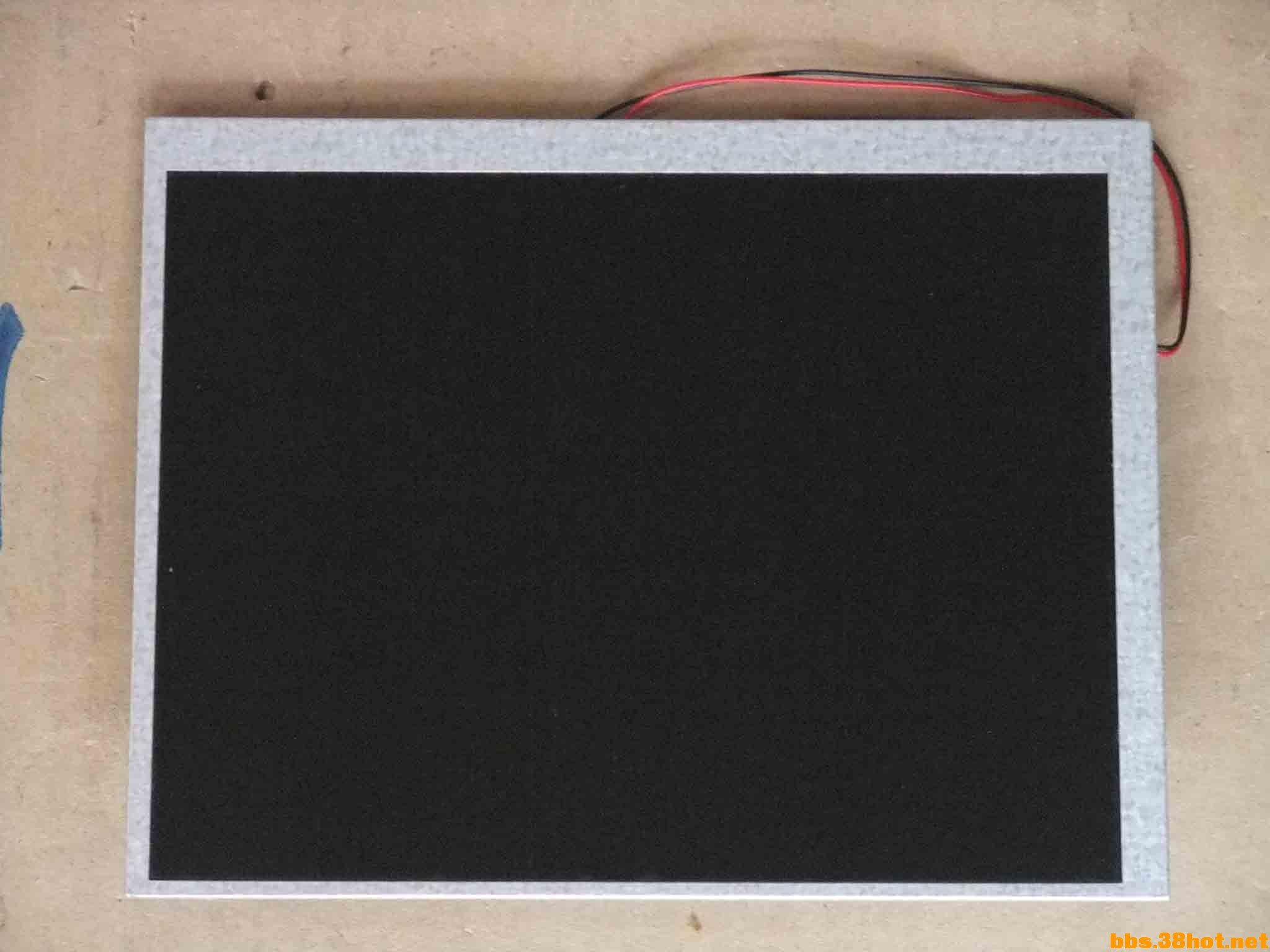

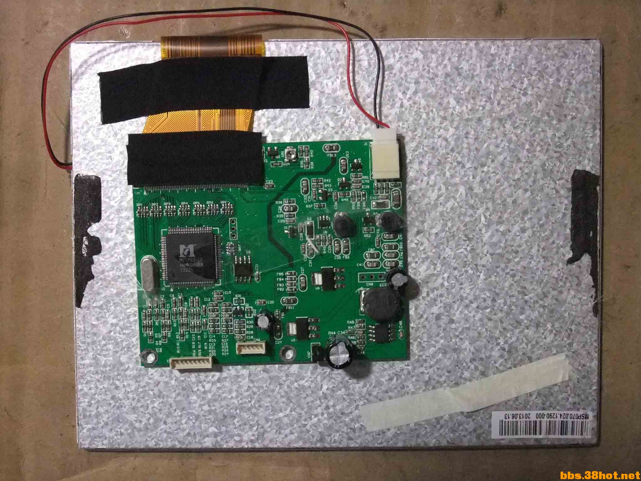

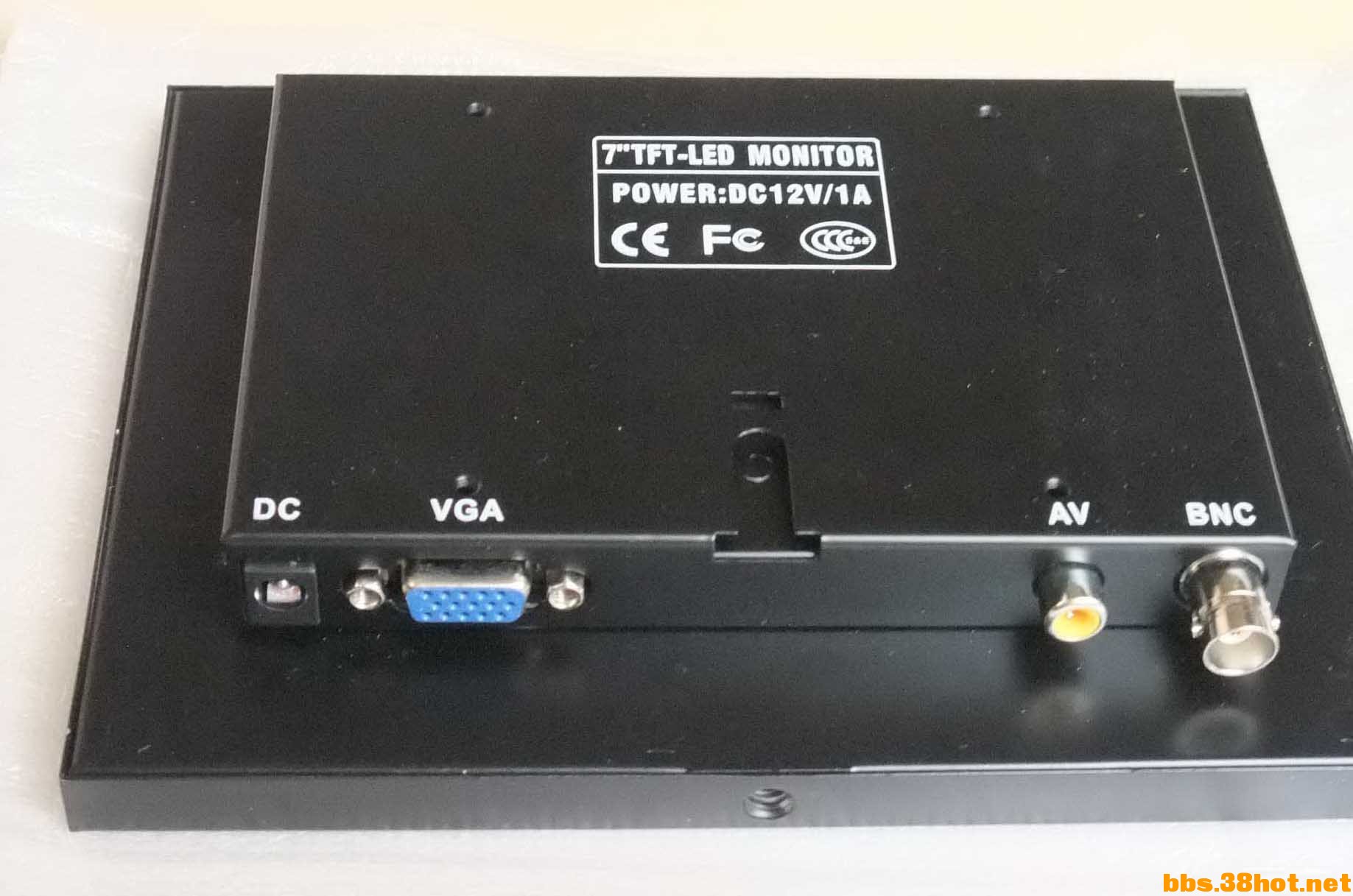

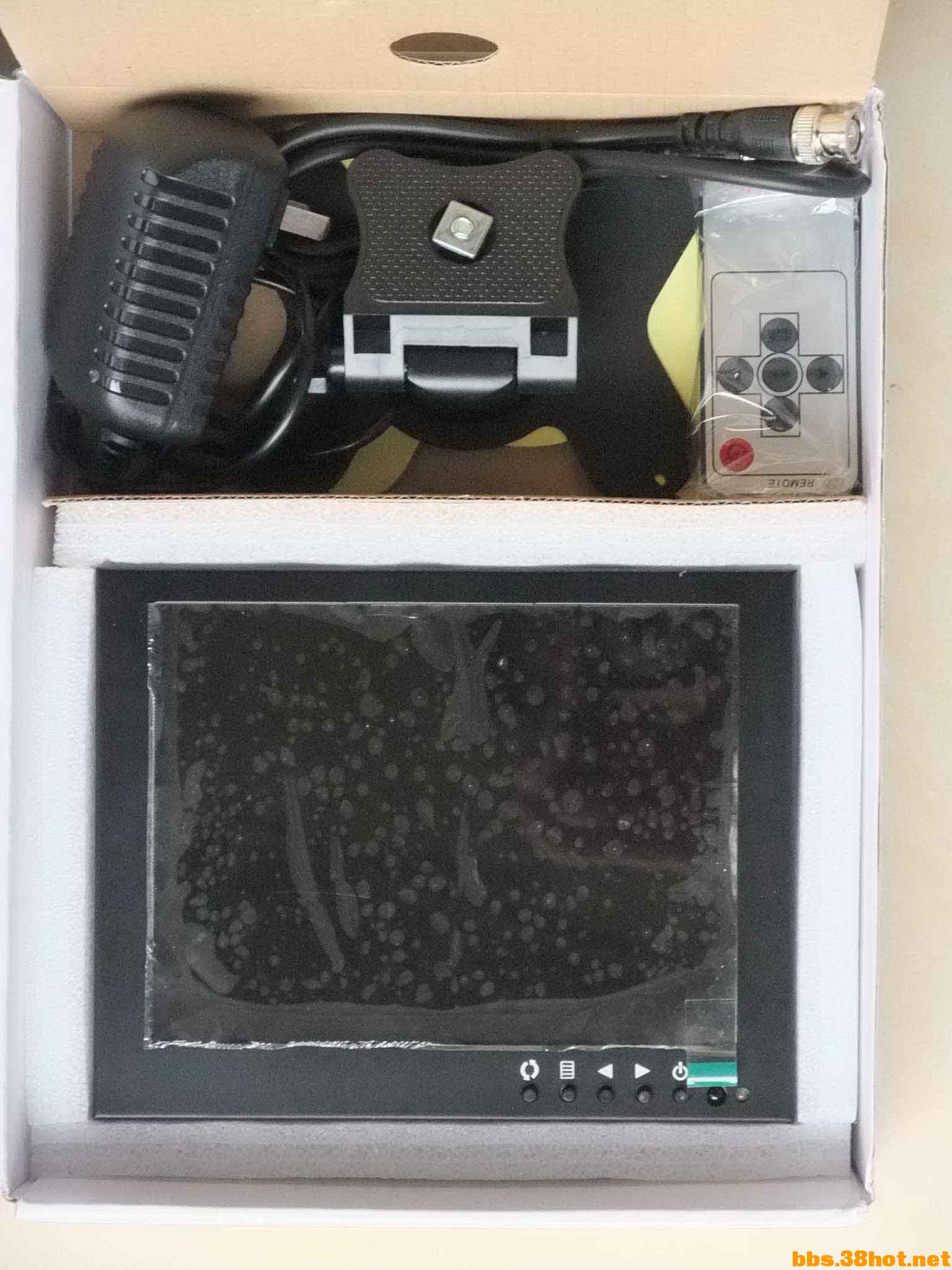

    买来的显示器是成品,带有外壳。我们需要的仅仅是它的机芯,外壳用不上。原机的面板按钮也不方便安装,拆除。拆除之前将对比度调整到100%,亮度调整到50%,信号源选择为VGA。没有了按钮电路板,遥控器也就无用武之地了。
网购的液晶显示器全部配件
液晶显示器的接口
液晶屏正面
液晶屏背面,带驱动电路板

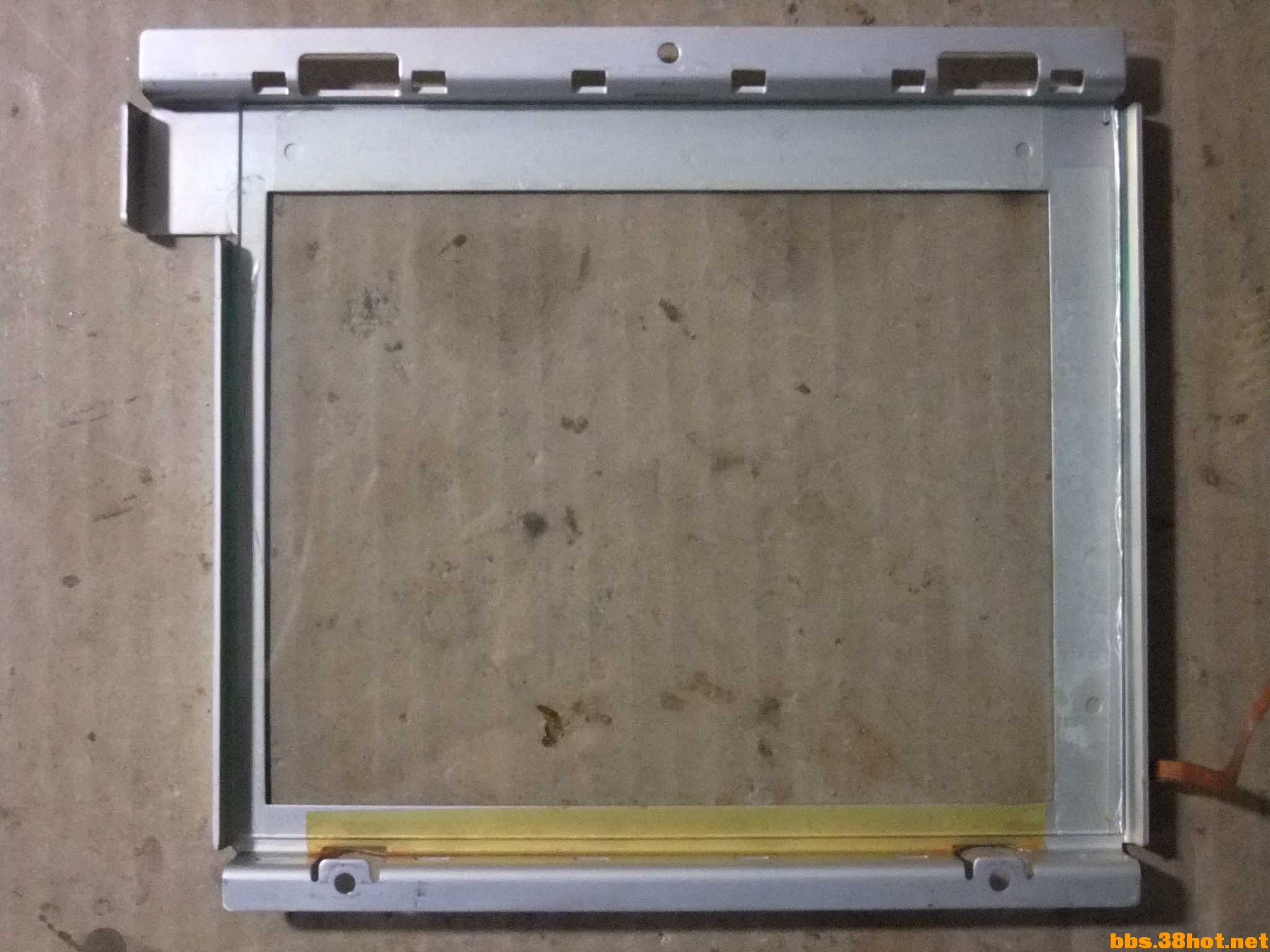

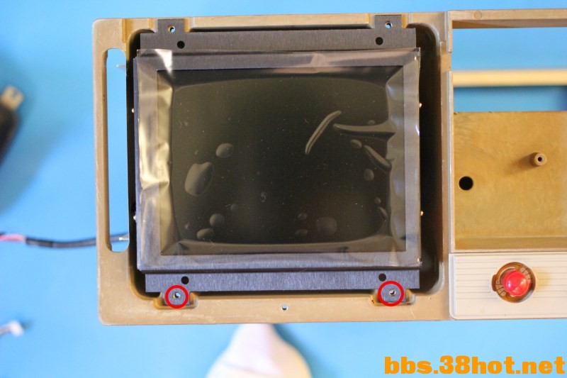

    前文已经提到,这个显示器的液晶屏是雾面的,为了提高显示清晰度,贴了一张通透的贴膜。但是,电子仪器终究不是手机或电脑,使用中,显示屏幕难免会受到污染或碰撞。如清洗剂喷到屏幕上并不鲜见,焊接中的助焊剂溅到屏幕上也时有可能发生,带有油污的手指触碰一下屏幕,更是无法完全避免的事情。信号电缆、示波器探头的插头和维修工具也可能与屏幕发生亲密接触。这些情况即便是所谓的“钢化”贴膜也难以承受。所以,在屏幕的前面又增加了一块3mm厚的透明玻璃。玻璃的尺寸与示波器原来固定显像管的铝框架相匹配。裁好玻璃后,用双面胶条固定到铝框架之内。
    液晶屏幕的四周是白色的边框,如果直接贴到玻璃上,从示波器的正面可以看到,很不协调,需配一个边框。开始想用黑的卡纸制作一个边框,发现卡纸是反光的。观察显示器原来的前面板,边框的尺寸正合适,但是比示波器铝边框稍微有些宽,裁下去一段,就可以舒舒服服的放到铝框架内了。然后,将液晶屏用双面胶条粘到加工过的前面板内侧。
液晶显示器前面板,裁去了多余部分
示波器显示器窗口的铝框架
在铝框架内试装边框
    接下来,就是一个重要的步骤——确定液晶屏在铝框架内的位置,也就是显示器窗口中的位置。这一步务必要做仔细,如果把屏幕装歪了,拆解重装很费事,不拆将就着使用,看上去总是别别扭扭的,很郁闷。
    (1)先把玻璃内部和液晶屏的表面清洁干净,一尘不染。(以下操作过程务必要保证清洁无灰尘)
    (2)在玻璃内侧距离铝边框约1mm的位置贴上双面胶条。
    (3)把机器立放在工作台上。
    (4)确认液晶显示屏的上下方位,从机器正面把显示屏放到显示器舱内。
    (5)将铝框架装回到机器上(3只螺丝),螺丝不用拧得太紧,框架不动就可以了。
    (6)将前面板的边框安装复位。
    (7)用手从机器里面把显示屏向玻璃方向推送,从正面观察显示屏与机器显示器边框四周边的距离,分别使左右距离和上下距离相等,也就是使得屏幕居中。稍用力,使屏幕粘牢。
    (8)拆下前面板边框,拆下铝边框固定螺丝,取出已固定在铝边框上的液晶显示器组件。
    (9)使液晶显示器光面朝下,用热熔胶将液晶屏、面板框、面板玻璃和铝框架粘合在一起。(双面胶纸仅仅用来临时定位,时间长了或受热,就会失效,长久之计,必须用热熔胶加固。用热熔胶的另外一个优点,如果以后想恢复显像管系统时,拆解比较容易。)
顺便把液晶屏的驱动板也用热熔胶固定在显示屏的后背板上。
    (10)重新把液晶显示屏装到机器上。铝框架上面两个固定螺丝的部位下面是悬空的,最好用两个垫片垫上,免得上紧螺丝时铝框架变形。
组装好的显示器组件

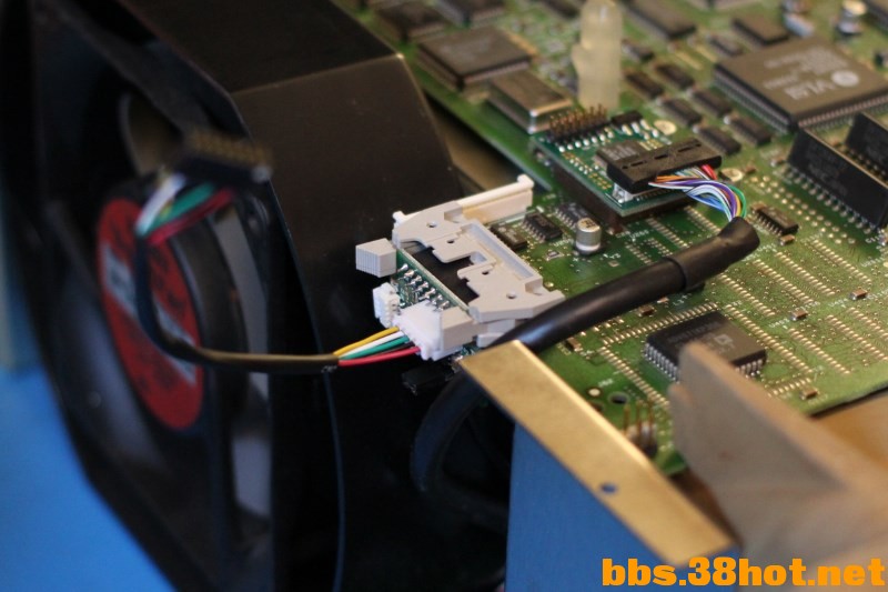

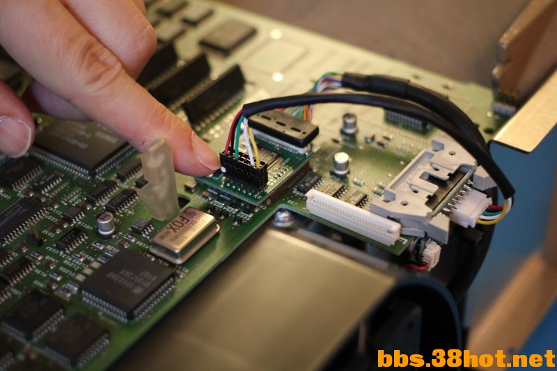

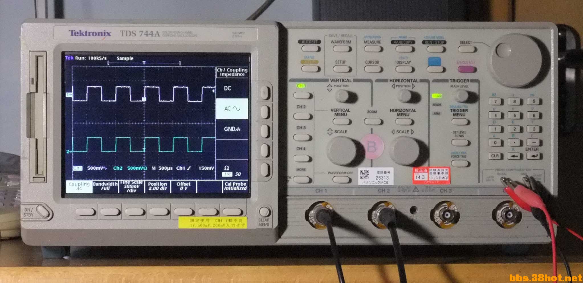

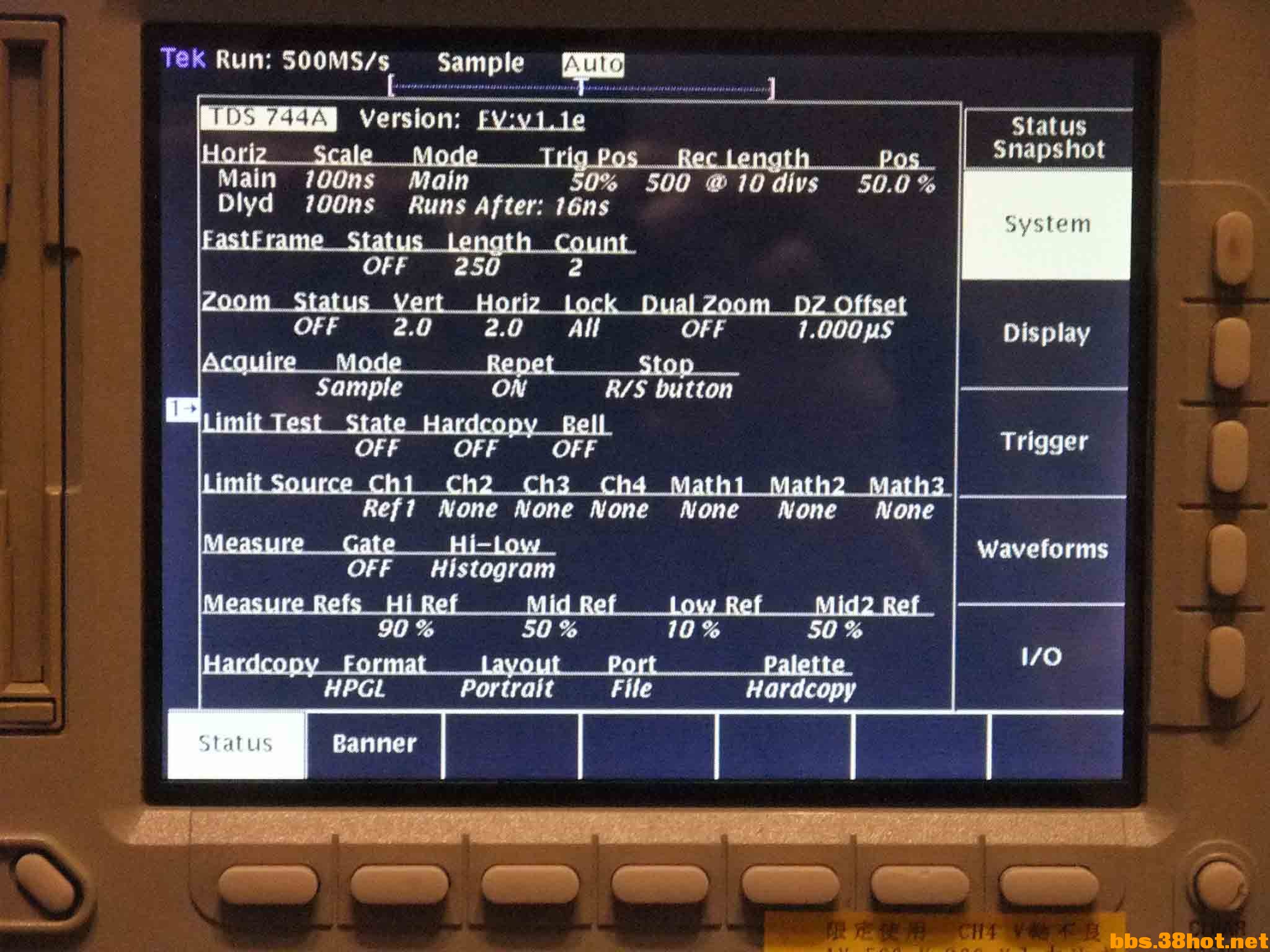

    五、按照拆显示器组件时相反的顺序,将机器复原。将自制VGA信号排线插到CPU/显示电路板的J51插座上,原来接后面板VGA输出插座连接主板的排线插头放在后面板里边就不管它了。
    六、通电试机。

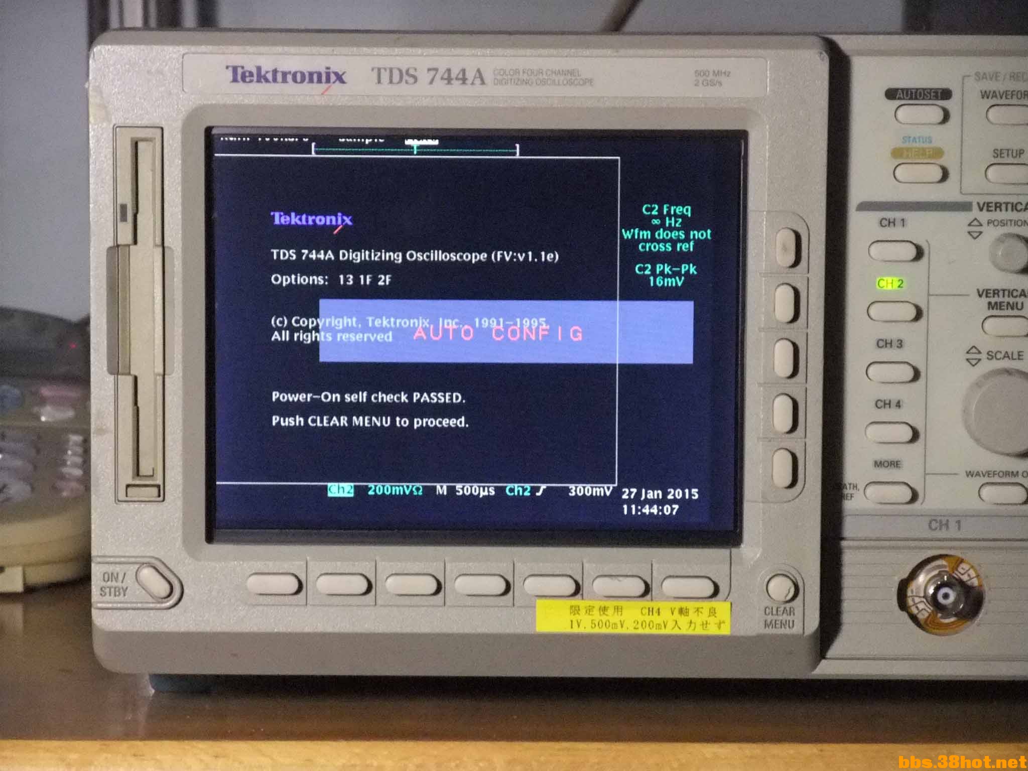

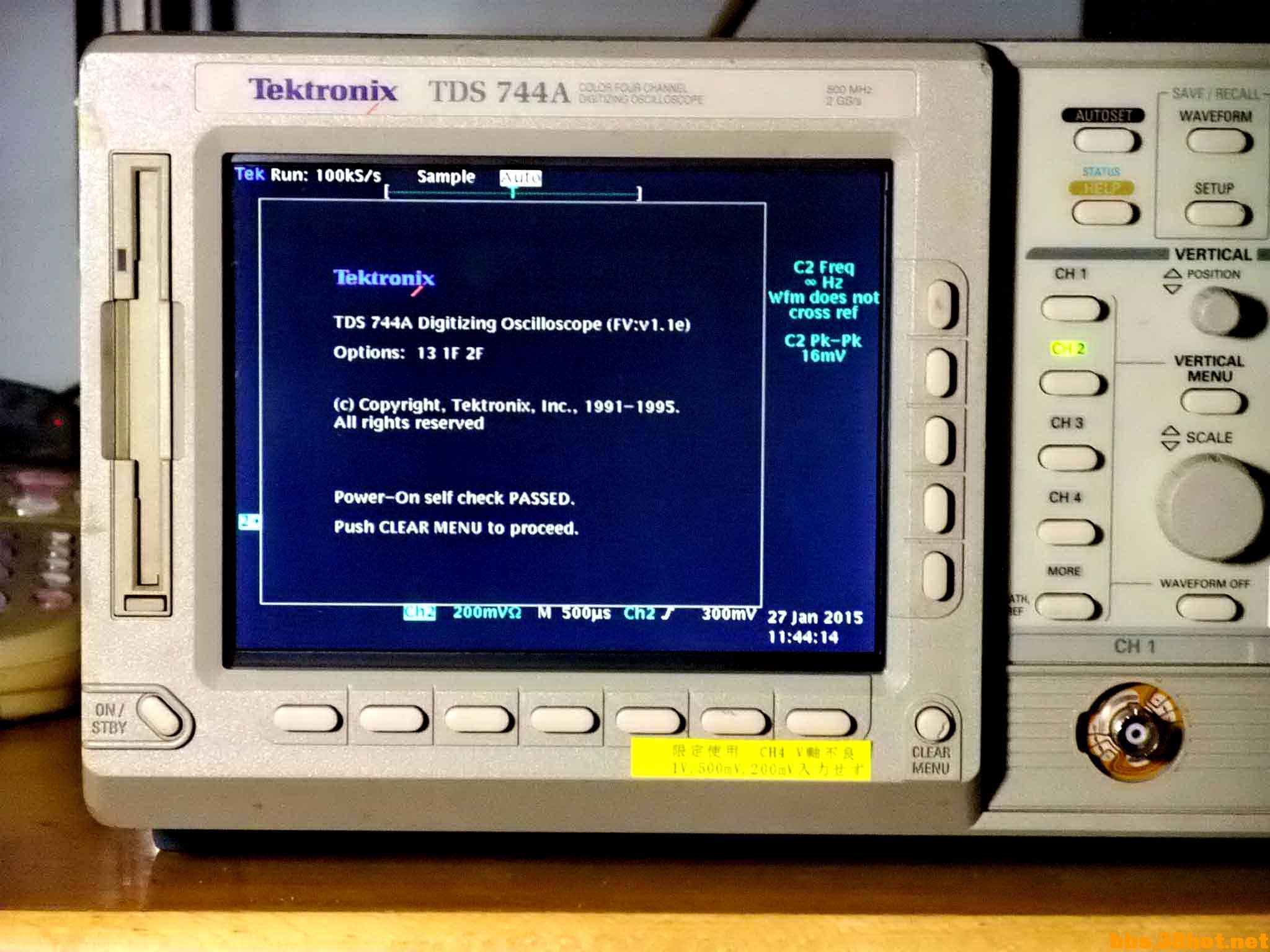

    按下面板的开机按钮,32秒钟后,屏幕显示诊断菜单,这时菜单的位置是不正确的。显示器进行自动识别后,屏幕显示正确的结果。

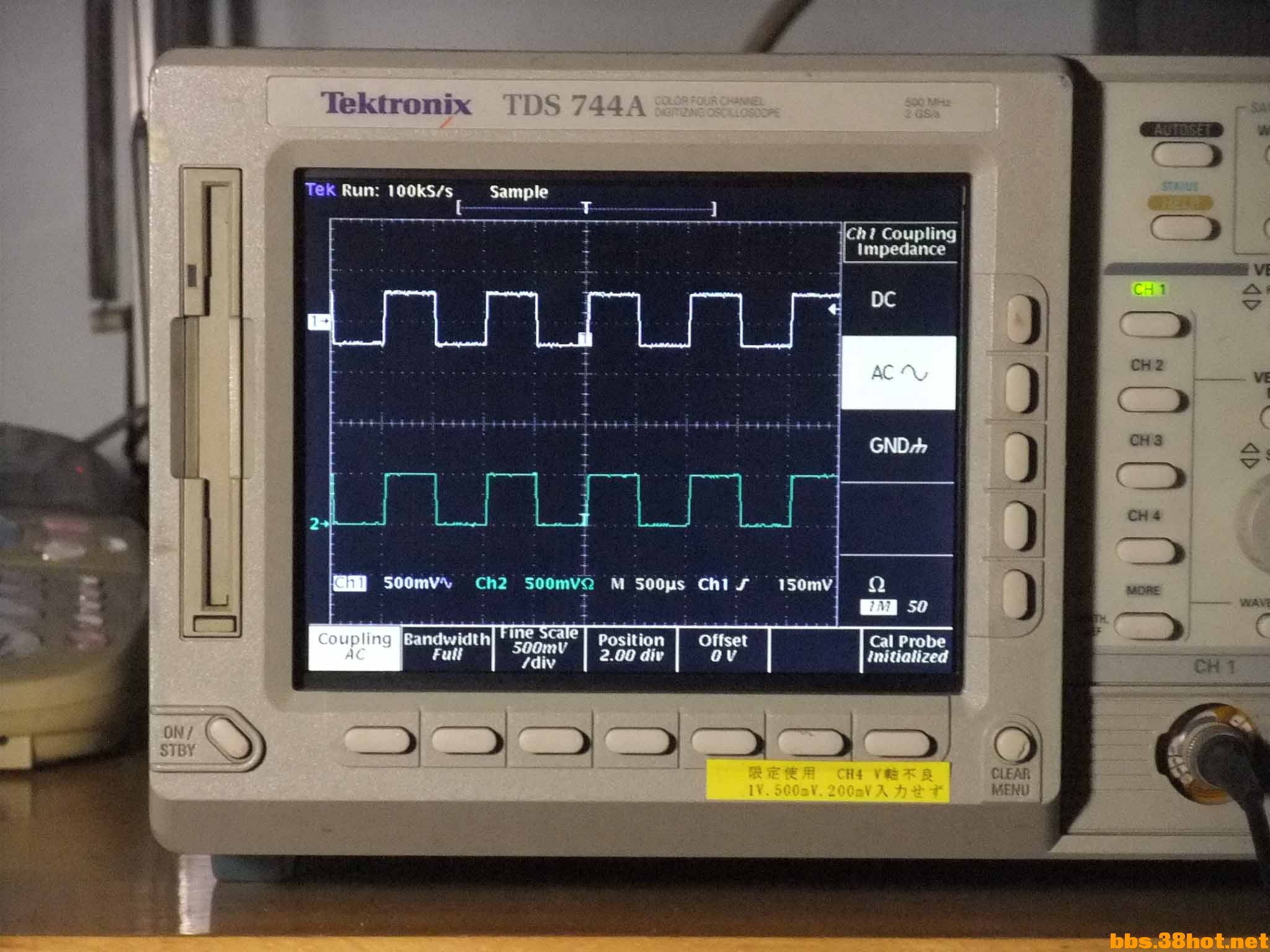

    机器实测自带的方波校准信号,显示结果正确。运行DISPLAY菜单,将字符亮度设置为80%,波形亮度设置为100%。在白天室内环境下,显示字符和波形都很清晰,颜色饱满,效果达到了预期的目标。

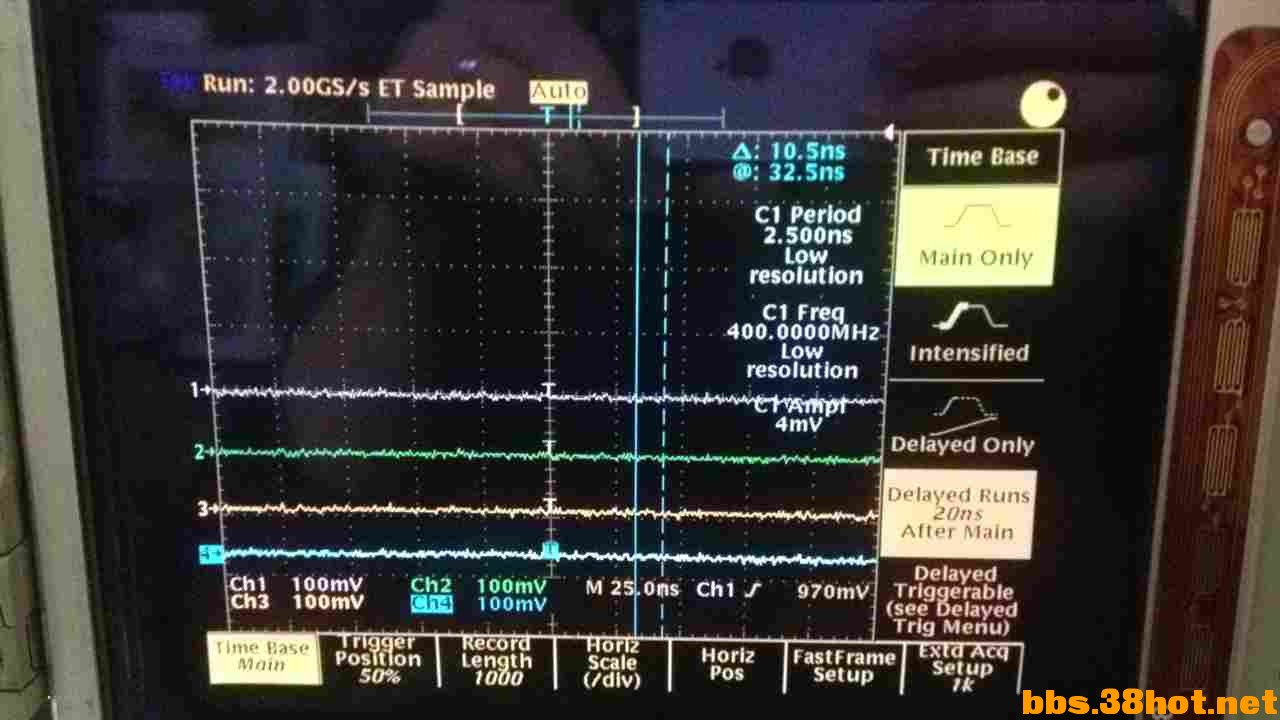

在示波器开机自检结束,出现诊断报告的同时,显示器启动,进行自检。在自动调整过程中,显示的画面水平方向偏左,垂直放上幅度过大
自动调整结束,显示正常的画面
测量示波器输出的CAL信号,字符清晰,波形正常,颜色准确
检测系统状态,字符显示正常
改装工作收到了比较满意的效果

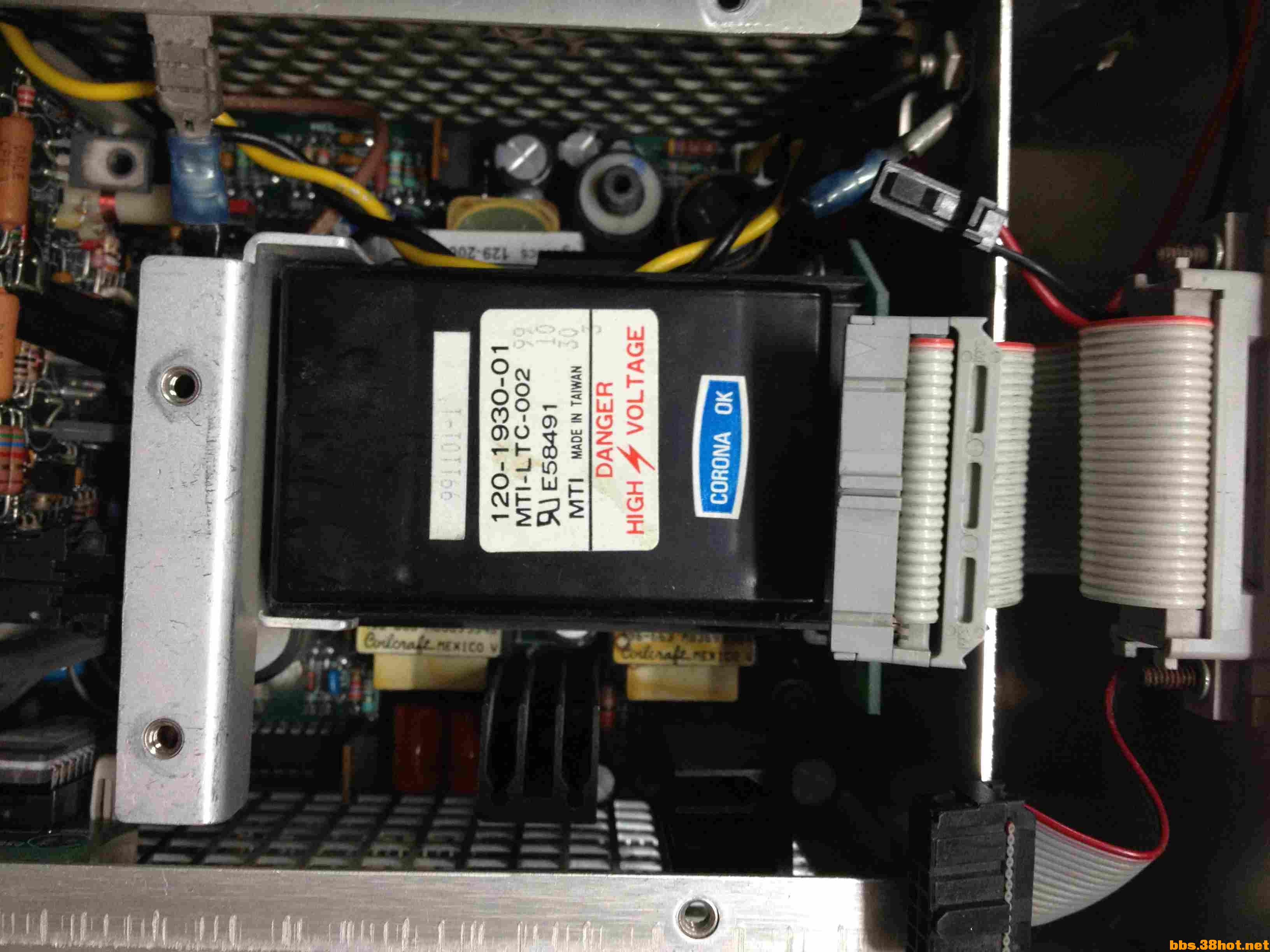

我那个crt还是找时间修修,实在搞不定的话就和crt说拜拜了。

只要不是高压包坏了,一般都可以修上。

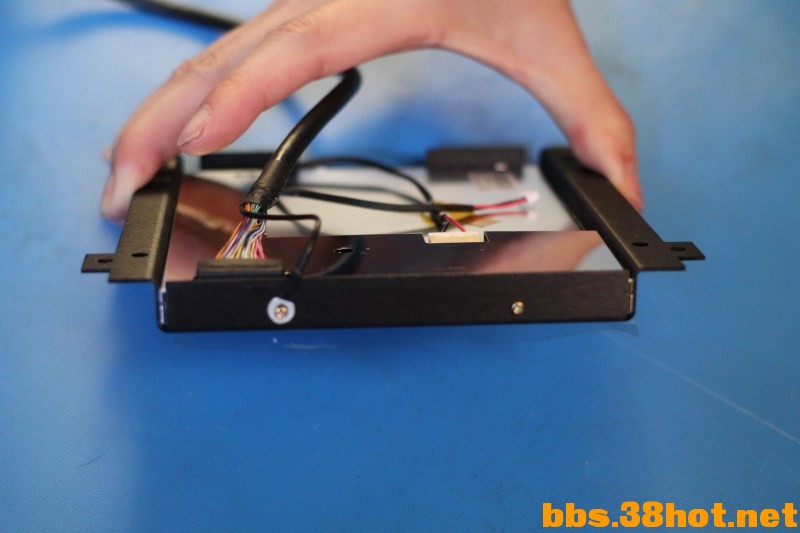

LZ这种更换LCD的方案适合业余爱好者实施,价格便宜,效果应该也不错。至于存在的不足也有很多网友提出了。

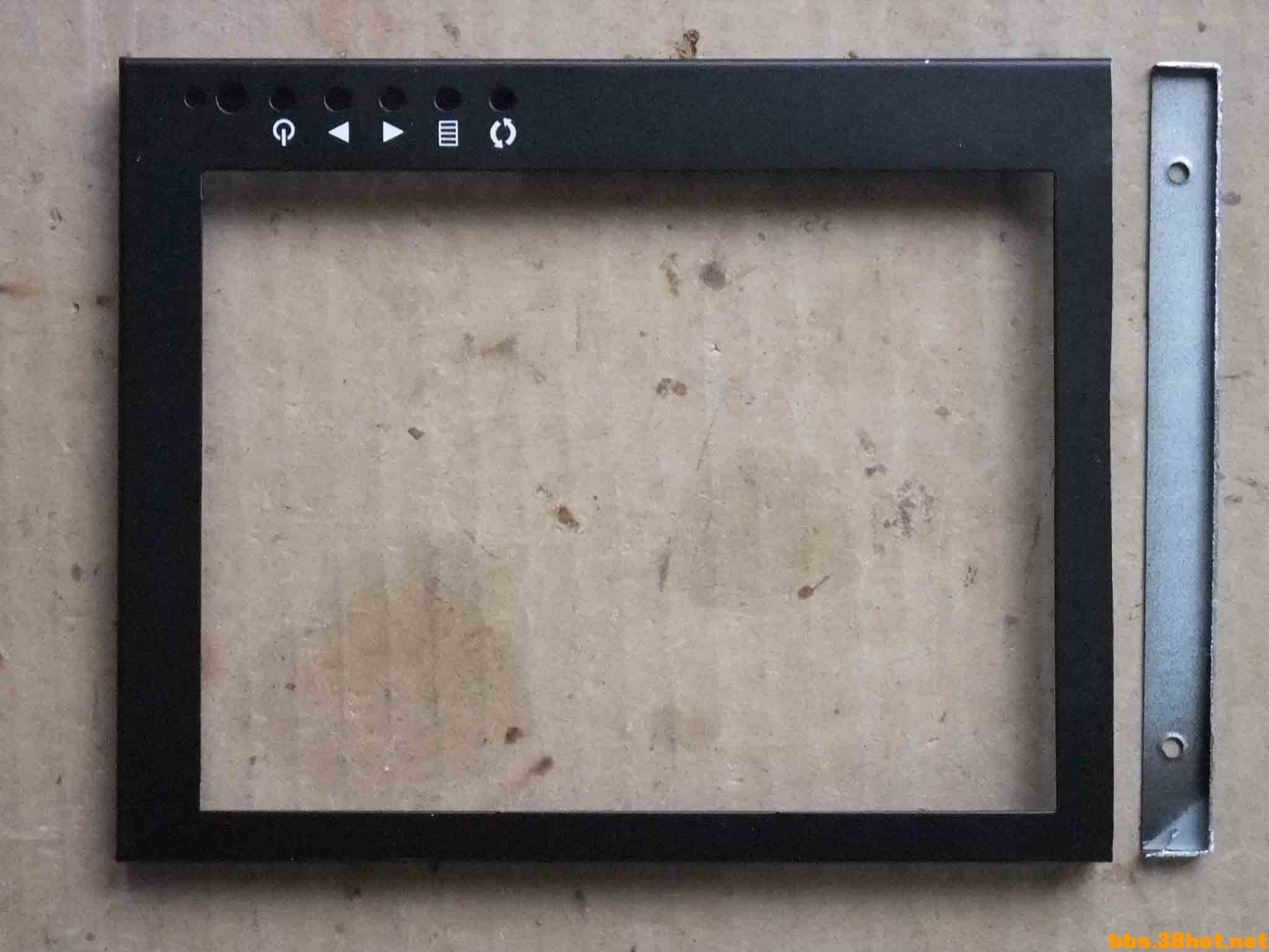

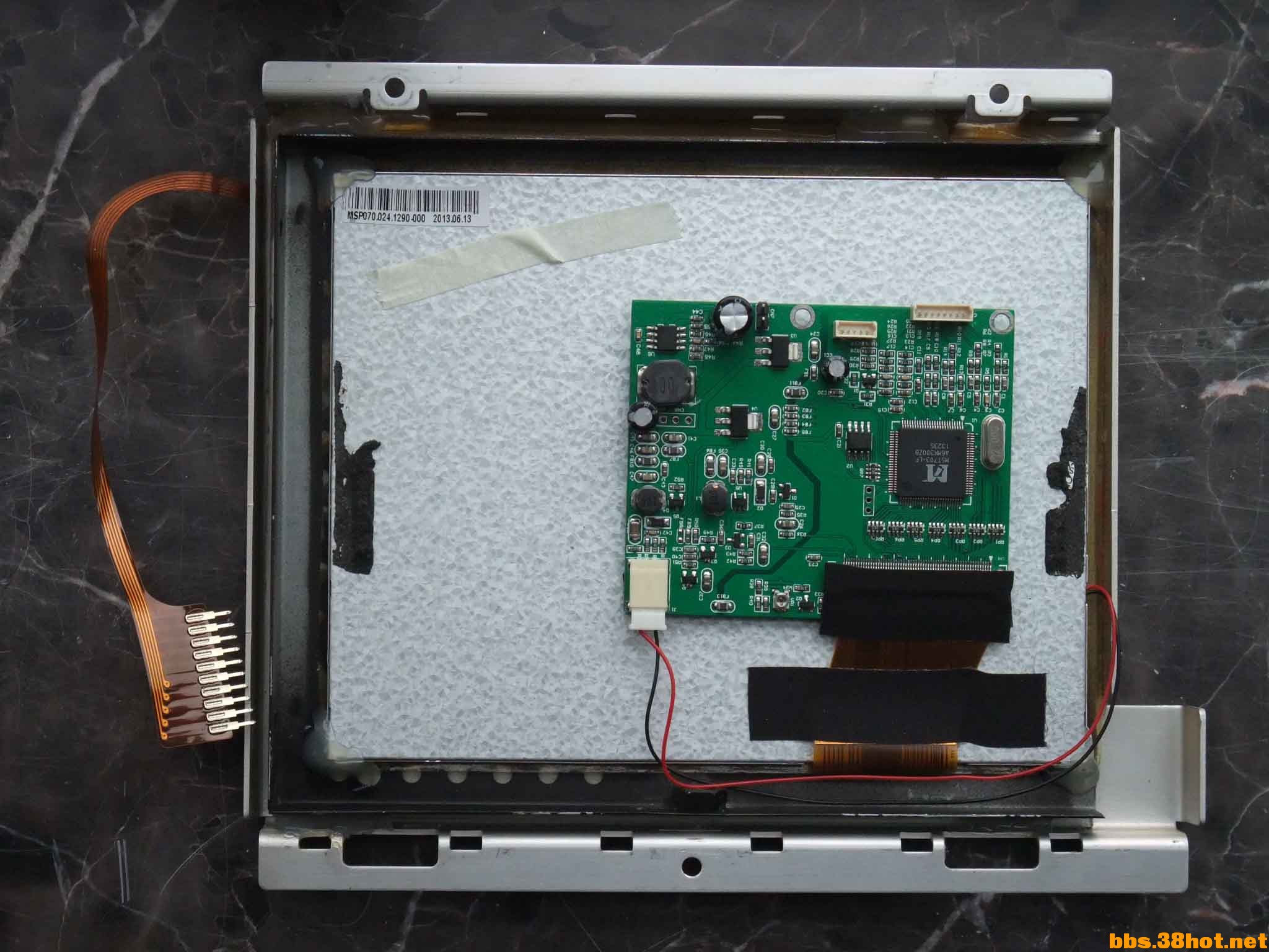

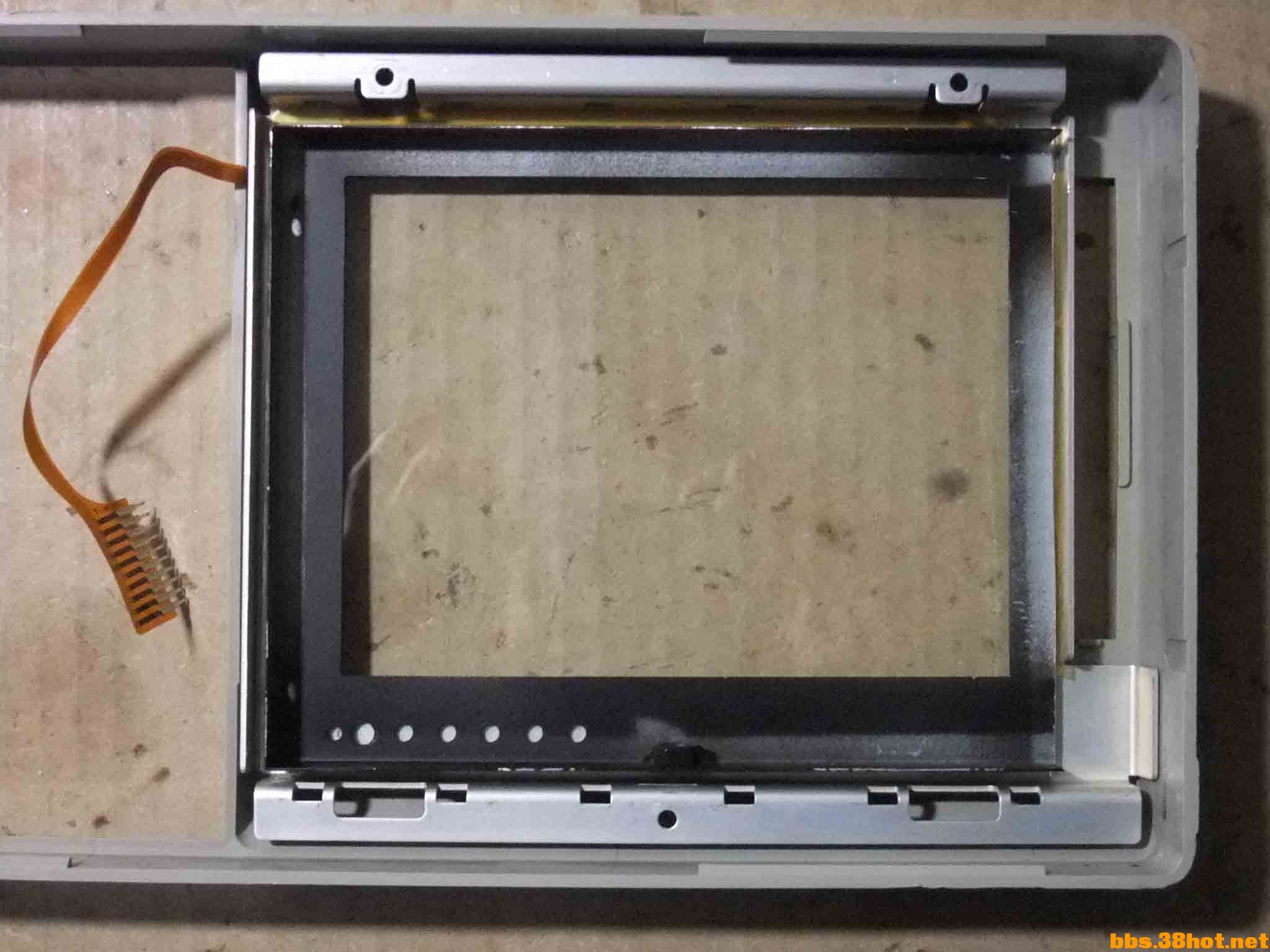

下面贴几张成品液晶套件的安装照片给大家参考。希望它山之石可以攻玉吧。
这个套件用的是6.5" VGA的工业级屏幕,可选择的型号很多,其中也有高亮度、宽视角,日光下可用的型号。
套件用专门设计的黑色阳极氧化铝支架,解决了屏幕的安装定位问题。支架可以旋转180度,适应经常从示波器上方或下方观看屏幕的使用环境。
控制板很小,直接安装在RAMDAC芯片上,不占用VGA接口。
纯数字电路实现,不需调节,也没有D/A A/D转换的噪声问题。示波器启动过程中的显示图像与原机CRT一样。
背光电源小板使用DC-DC变换器,同时为控制板提供水平和垂直同步信号。

高压包找到了?
发表于 2015-2-2 11:16:16 | 显示全部楼层
最近暂时还没有时间去搞,不过看情况,貌似我的高压包还没有坏。空了再修一下。

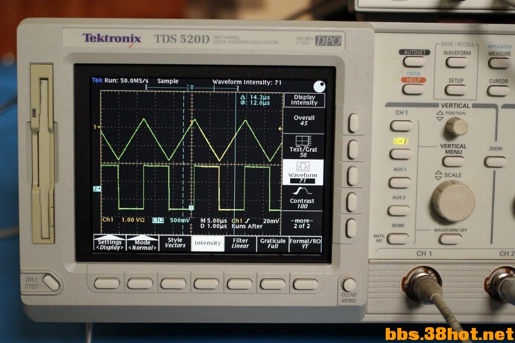

同意这种观点。液晶屏规格的计算方法与显像管有很大的区别。液晶屏的尺寸说的是显示区的尺寸。只要是同规格的显示屏,无论边框大小,显示区对角线都是相同的。
显像管规格说的是外径的对角线。14吋的显像管,有效面积的对角线约13.2吋。

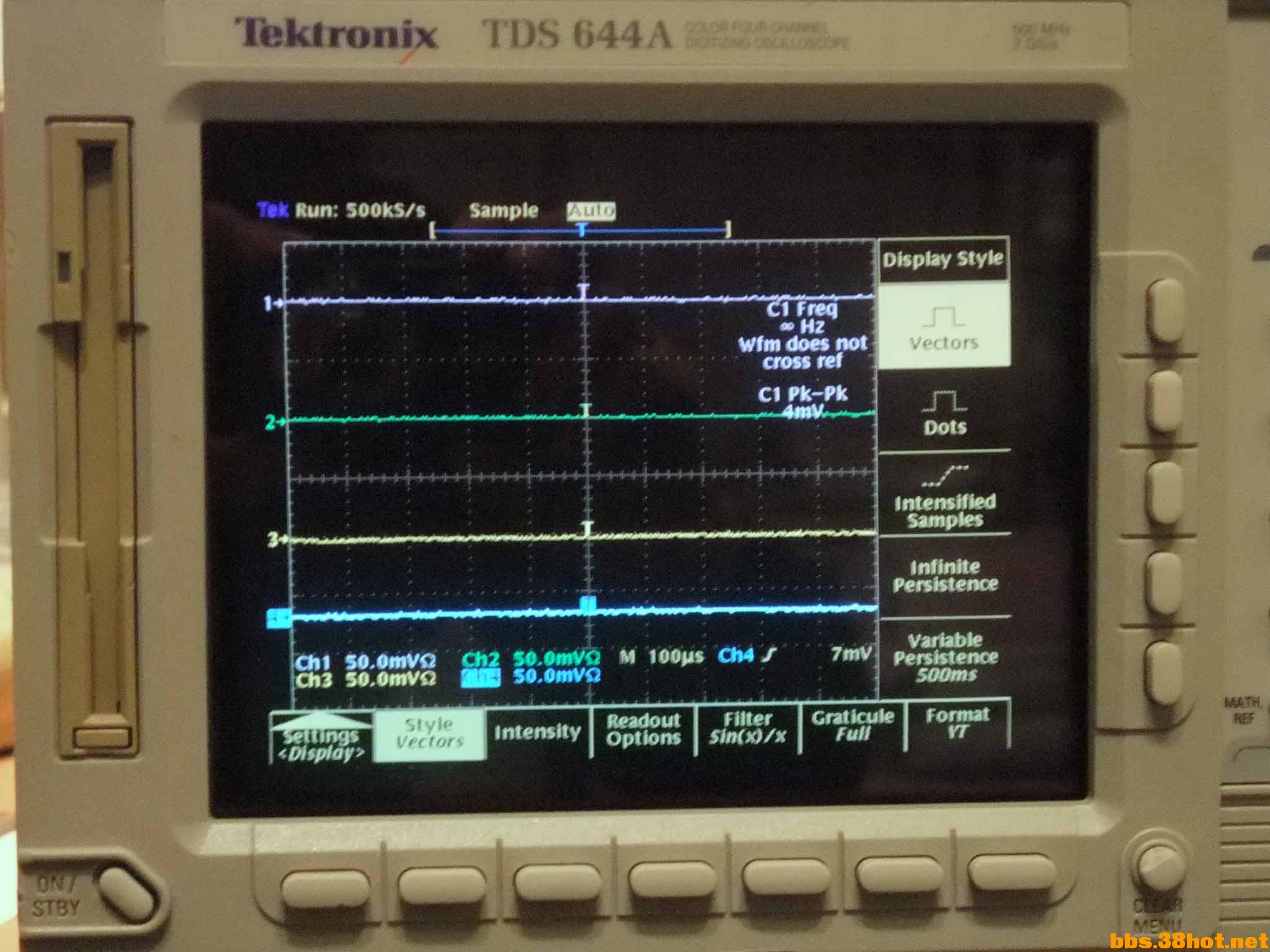

又因为显像管都是圆角的,所谓平面直角,也做不到真正的直角,充其量也就是内圆外方。在电视机中,四个角损失一点画面内容没多大关系,但是在电子仪器中,不允许出现这种情况,以为从第一行的第一个字符,到最后一行的最后一个字符,很可能都是有用的信息。解决的方法就是减小行、场扫描的的幅度。换句话说,减小显示的画面,保证显示内容的完整。
TDS系列示波器采用显像管作为终端显示器件,用的也是减小显示画面的措施。号称是7吋的显像管,实际显示的内容仅仅6.3吋(从蓝色TEK字符的左上角,到边框线右下角,距离约160mm)左右。下图(1)就是TDS644A实际显示的画面。

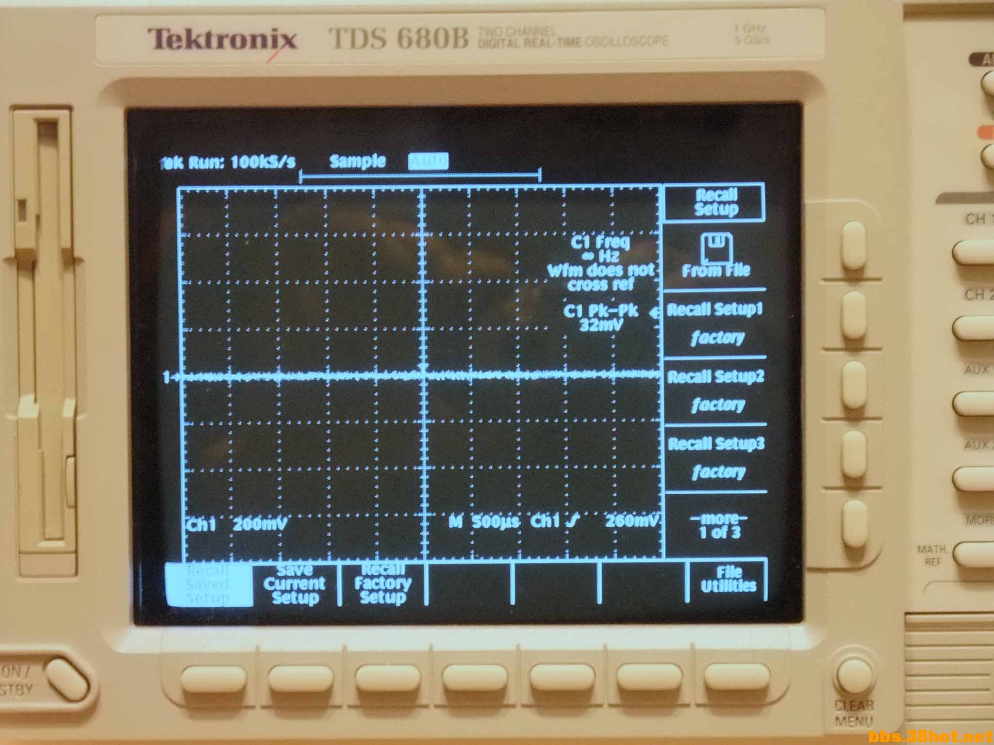

如果加大扫描幅度,就会出现“丢字符”现象。如图(2),这是一台TDS680的现实情况,行幅稍大,左上角TEK字符中的字母“T"显示的就不太完整,左下角出现圆弧。
就是TDS644A实际显示的画面
TDS680水平显示幅度稍大

老兵大叔 ,我的高压包买到了 ,
显示效果爽啊 。
