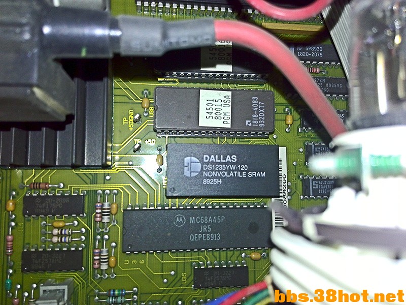

hp54501a,真被他折腾死了。达拉斯芯片的。。。
发表于 2015-8-27 14:51:21 38hot手机频道 | 显示全部楼层
zengjiansunzone 发表于 2015-8-22 15:31
我的机子以前好好的,现在也出现这个啦,你的搞好了吗?
如果以前好的,说明芯片是好的,可以按照网上说法,把芯片撬开,换电池。

目前我也有这个问题,可以把芯片取下后用编程器把程序读出保存起来吗?在换新的NVSRAM

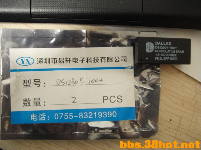

修好了吗。我挖电池高废了芯片。你有没有在tb买过介绍个店
发表于 2015-12-16 08:27:53 | 显示全部楼层
淘宝上买不到真的,我买的二手M48Z35Y淘宝上的二手货替代,还可以像是汕头那家的
发表于 2015-12-16 10:05:01 | 显示全部楼层
可以直接代换吗,希望能找找链接。贴过来。谢谢太感谢
发表于 2015-12-25 16:55:39 | 显示全部楼层
我买的可以用呀。就是在淘宝上买的,如象是20几元钱吧。
它的主要作用是将机器自检的结果存在这里,下次开机就自然是正常的了。

朋友,你在那家买的,麻烦给个链接,我的54503A也确定是芯片掉电了,看大家说假的多,都不敢买了,先谢
发表于 2016-1-1 23:18:00 | 显示全部楼层
在淘宝上买的,你自己再找一下吧。
有联系电话。
发表于 2016-1-1 23:23:02 | 显示全部楼层
我记得是2014年买的,等我找到淘宝的记录后再给你个链接。

芯片里电池在什么位置,上部吗?,是纽扣电池
发表于 2016-12-21 19:37:32 38hot手机频道 | 显示全部楼层
谢谢指导
发表于 2016-12-23 14:52:21 | 显示全部楼层
http://bbs.mydigit.cn/read.php?tid=1317116
