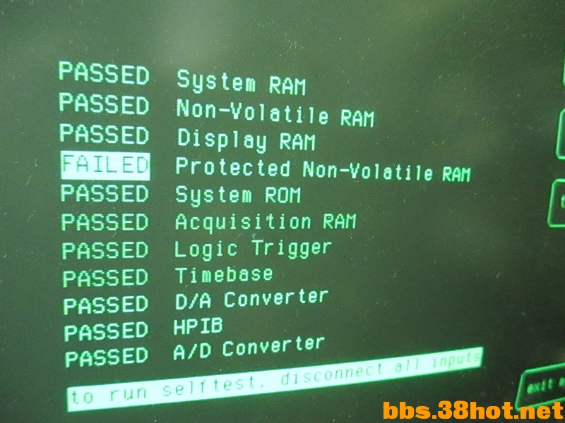

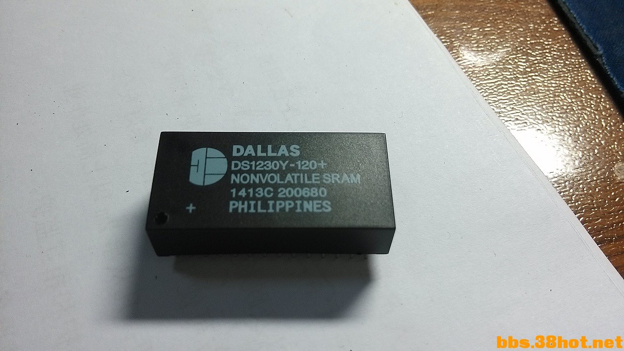

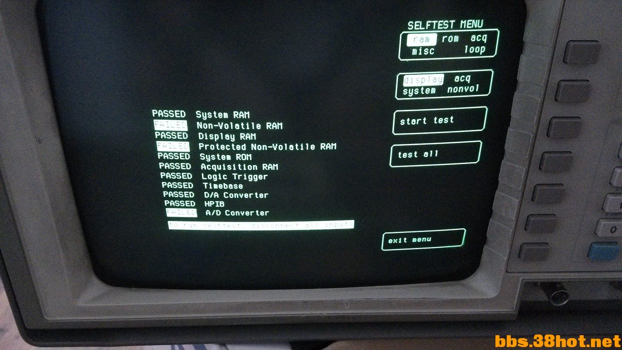

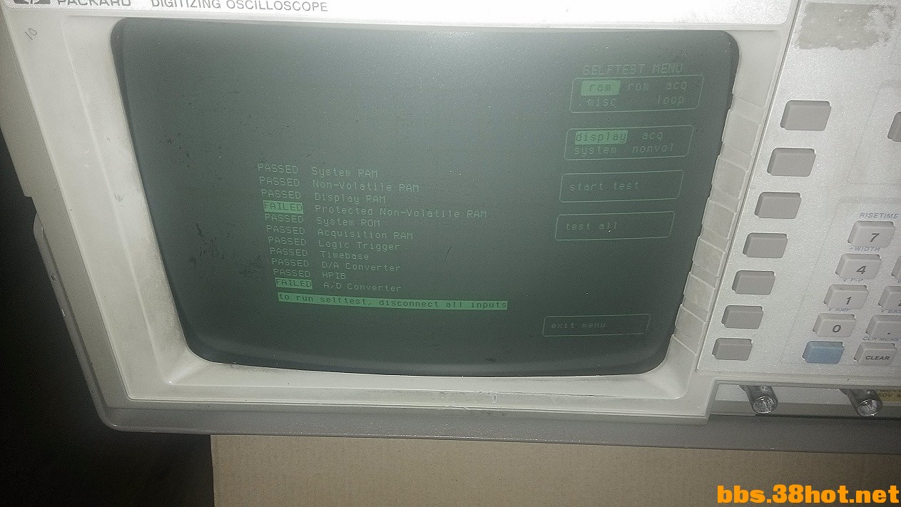

手里一个54501,中了传说中的nvram的问题。前前后后经过拆解,外挂电池;淘宝购买芯片等过程,目前还是没戏 ,翻墙去谷歌学习,初步了解了一下,这个机器一旦出现nvram掉电的问题,一般都会出现nvram,ad,da自检不过的情况,最后这次,根据坛内大神的指点,我从某宝里定了两块ds1230-120+的芯片(木有不带+的),出现 以下两种自检结果。。。。目前信心备受打击,求大神指点。。
发表于 2015-1-9 23:10:27 | 显示全部楼层
这个芯片,可以用编程器检查的,假的,次品太多了,曾经买个80余片,只有3片是好的。因为这个DD原厂停产了。用ST的M48Z代替吧。
 楼主| 发表于 2015-1-9 23:26:25 | 显示全部楼层
maithon 发表于 2015-1-9 23:10
这个芯片,可以用编程器检查的,假的,次品太多了,曾经买个80余片,只有3片是好的。因为这个DD原厂停产了 ...
擦。。不是吧。。。我买的是国产的,15一片。。。。。。。我刚还纳闷呢,这咋上机后,自检结果都不一样呢。。。日特的。。。。
 楼主| 发表于 2015-1-9 23:26:44 | 显示全部楼层
进口的要100多银子。。。无语了。。。。
发表于 2015-1-9 23:26:48 | 显示全部楼层
这种芯片里面就是sram、电池和电源切换芯片,vcc低于某个电压时进入后备模式使sram内数据不会因为掉电而丢失或被cpu误改写。关键是里面的数据,如果机器可以恢复出厂设置那还好,至少可以不报错使用,但精度无法保证,部分可以通过自校准恢复。54600系列的后面有写保护开关,和自校准输出,这个系列不太清楚

二楼说的不错,用编程器检查一下吧,看看芯片正常否。第一个错误信息Protected NVRM是什么意思,会不会和后面的保护开关有关系。
 楼主| 发表于 2015-1-10 13:13:44 | 显示全部楼层
先谢谢楼上几位了…这机器后面是有个写保护开关,可打开也没用。自检不过去……估计很有可能芯片不行!另外,我看了st mz40的片子,貌似都是dip24的封装啊………

 楼主| 发表于 2015-1-11 22:31:20 | 显示全部楼层
941960336 发表于 2015-1-11 22:28
自己做个转接座子好了,查下该芯片的PDF 。然后,引脚对引脚转接。
转接座子我早就装了。。。为的就是怕这东西不可靠,拆来拆去的麻烦。。。。

发表于 2015-2-11 08:58:06 | 显示全部楼层
我也有一台,好久没用了,开机后自检有三条不通过,1.是非易失性rom;  2.D/A     3.A/D。
通过机器后板上设的DC OUT端子与输入端1连接进行ALL TEST,就通过了,没你说的那么麻烦呀。

??是嘛?我从网上淘了好几个,换上后。我没有进行校准,就开机自检。。。其中仍有两个不过。。。。。不知,是不是我没有连后面的dc接头,然后在校准???

 楼主| 发表于 2015-2-14 23:42:14 | 显示全部楼层
我没走到校准的那步。装机后我先开机自检,可有两项通不过…
