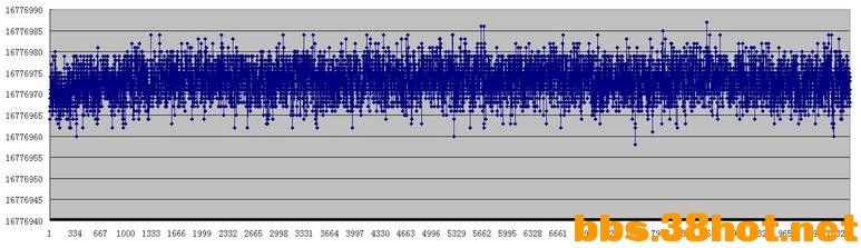

不知道LZ测试的ADS1232 PGA设置为多少?输出率又为多少?无噪声分辨率能做到多少?
这个合成的模型我也做出来了,输出范围0~2.5V,分辨率1uV,目前使用HP3478 10NPLC下可以做到1uV跳一个字,闭环校准还没加,因为没有合适的ADC,我主要是用来玩mV
 楼主| 发表于 2014-12-18 23:43:35 | 显示全部楼层
这个合成的模型我也做 ...
我把PGA设为1、10SPS
无噪声分辨率不好说,因为我用的器件都是便宜货,噪声本来就大,实际算出来的数最大会跳10uV
官方给的数据是5V AVDD、5VREF是21.4位,3V AVDD、3VREF是20位
你用的是什么DAC?

发表于 2015-3-3 10:12:30 | 显示全部楼层
又重新测试了下我的ADS1232的板子,经计算noise-free 分辨率做到了19.2bit,略低于手册指标,但我用的基准是2.5V的,手册上未给出其指标,应该算是达标的,另外问下LZ你的ADS1232的0点误差做到了个多少个LSB?貌似我的有230个LSB,奇怪
