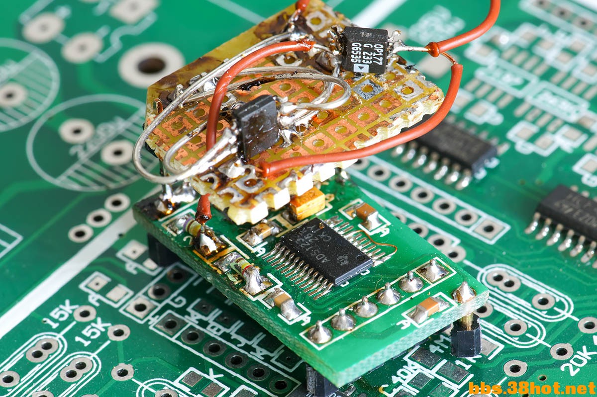

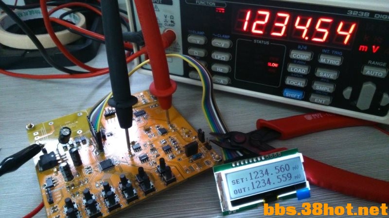

拜读Washu的大作《 Voltgen(自校准的六位半电压源) TR_V1.0 DIY 与调试》,及fffofo的《我也出来秀一下自制闭环电压基准源》,才知道还有合成DAC的方法产生高精度的电压。
很佩服Washu和fffofo的技术与严谨的测试态度。
自己也找来AN86文档学习,一直想试一下合成DAC的方法。
但两位大侠的电路都比较复杂,器件也比较难找齐,就一直没有机会尝试。
上一周要评估ADS1232,PCB空的很,我就想搭个便车把一个简化的合成DAC测试电路也放进去,正好可以测试一下。
我尽量使用身边已经有的物料来搭建测试电路:
在熟悉的STM8系列单片机中,找了一个带双DAC的L151C8,单片机自带两路12位DAC;
运放用现成的SGM358,使用单电源供电,反正只是研究一个理论,输出不到零也没关系,简单就好;
基准用便宜货AD680,2.5V的;
所有电阻都是0805 1%,身边只有这个齐全。
都没用到精密器件。

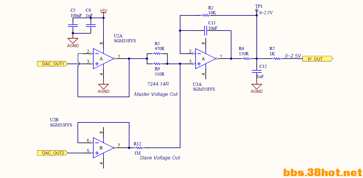

参考Washu的电路,简化改成了单电源供电,原来电路的副DAC由减法改为加法,坏处是没办法调零了,出不了0V。
关于合成比例电阻,因为是两个12位的DAC,刚开始我想凑到刚好1:4096,无奈电阻数量不多,没办法并出244.14来。
调试后才发现比例根本不要求精度,完全是软件的事情。
今天板子调通了,上图留个纪念。

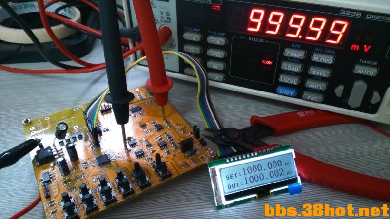

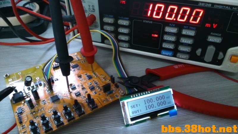

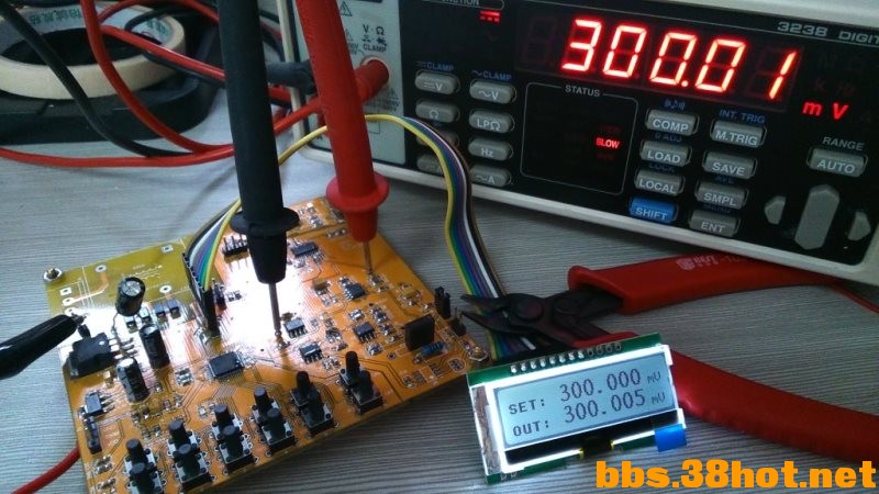

实测几毛钱一个的SGM358还行,第一级跟随最低可以输出0.05mV,第二级运放输出才1mV。
简单只做了100mV、1V两点校正,测试结果可以达到做到稳定0.1mV。0.01mV会跳一个字, 0.001mV位就一直在跳。
数下来勉强算5位半精度吧。
这次只是理论测试,不要用基准的要求来衡量什么长稳之类的啦!
做PCB前没注意ADS1232的输入电压范围是+-1/2参考电压的,ADS1232输入没加分压电阻,懒得飞线了,上1.25V就到顶。
因为只做了两个点校正,所以设置1234.56mV输出会差0.02mV
这次测试使自己了解了合成DAC的原理,但模电的知识还是贫乏,回头还得多看模电的书。
以后有空的话,认真参考Washu的项目,做个上得了台面的基准源!

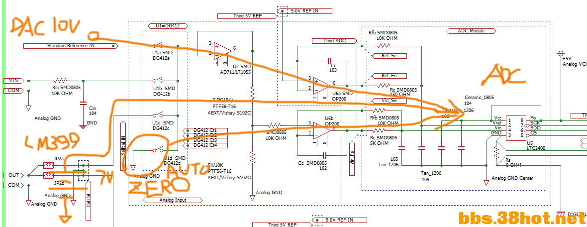

厚着脸皮过来点评几下
1、运放的问题,合成运放的失调是会被纠正的,所以运放失调大小并不影响什么,这里需要取噪声低的就好
2、我的基准电压来自 399(7V),所以它的缓冲运放对失调要求就比较高,主要是失调的漂移,因为这个无法修正啦,其它(10V、5V 各路基准)运放的漂移同样会被修正
3、特别的,在我的电路中有一个运放有特殊要求,就是我的电路带调零和对 7V 的自校准,实现硬件是一组模拟开关,因此要求模拟开关缓冲运放的输入阻抗足够高、Ib 足够小,当然失调也不重要,你可以用 TL062...
另外,ADS1232 很不错的,我最初用 2400 只是为了简化设计,用于验证我的方案是否可行,和你差不多 后期在那个 PCB 基础上我测试了不少器件,1232 也测试过,我很喜欢它的

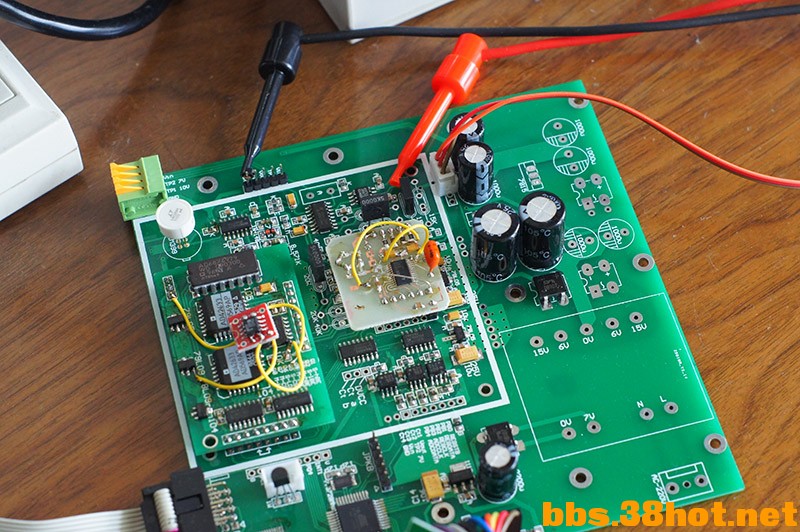

发表于 2014-12-17 20:54:22 | 显示全部楼层
非常好,看到又有人加入方案的实际试制。我也谈谈我的设计感悟:
1、硬件的本底噪声是成功的关键,一定要得到可以接受的噪声水平。
2、高位的DAC噪声要低一些要充分利用,比例完全可以做得更大一些。
3、不同的adc有不同的非线性,校准程序比较重要。
4、如何得到24bit基本可靠的测试数据是调节的关键。我还是继续采用LTC2400,不过速度慢一些。
5、零点和基准的校准修正是必须做的,否则漂移不可控。
6、系统做得好的话,基准只能用lm399以上,这个系统可以出很好的指标。

i6950 发表于 2014-12-17 22:08
受教
有个问题,1232的基准最大只能5V吧,好像不能直接用399的7V啊?
随便分压出 5V 就可以了 --- 随便的意思是不需要什么金封啦金属箔啦,一般的优质金属膜即可,因为只要加入对 7V 的 ACAL 后,ADC 基准的漂移就可以忽略了 这是我在 An86 基础上作出的最大和最价值和意义的改进,idea 嘛当然抄袭自 HP 3455

发表于 2014-12-17 23:57:54 | 显示全部楼层
i6950 发表于 2014-12-17 22:28
还有个问题
ADS1232当单端使用时,有办法完全使用它的完整量程吗?
我现在只能用一半量程,浪费一半精 ...
可以阿,(假定 Vref=5V)你把 IN- 接到模拟地,IN+ 在 0~5V 范围,输出(code * 2.5V 后)不就是 -2.5V~+2.5V 嘛,相当于引入一个 2.5V 失调,加上它不就把结果变成 0~5V 啦 我最初 1232 就是这样实验的,当然,
1、本来我的源就设计成正负电压的,最初只是为了验证才用了单端的 2400
2、这样会导致无法调零,因为对模拟地调零时输入电压可能低于模拟地(运放失调)
所以后来还是加入了一个仪放,就是下面背过来这玩意,这样仪放端的输入电压就变成了 -2.5V~+2.5V(相对模拟地)了

lilith 发表于 2014-12-17 23:47
随便分压出 5V 就可以了 --- 随便的意思是不需要什么金封啦金属箔啦,一般的优质金属膜即可,因为只要 ...
这个怎么实现呢?
发表于 2014-12-18 11:15:17 | 显示全部楼层
zca123 发表于 2014-12-18 09:22
这个怎么实现呢?
我的帖子:
https://bbs.38hot.net/forum.php?mod=viewthread&tid=39900
讲了基本原理,给出了电路图和源程序
理念来自 HP 3455A,可参考 HP 1977 年(02 号)的期刊,惠普官网可下载:
发表于 2014-12-18 11:19:30 | 显示全部楼层
这个怎么实现呢?

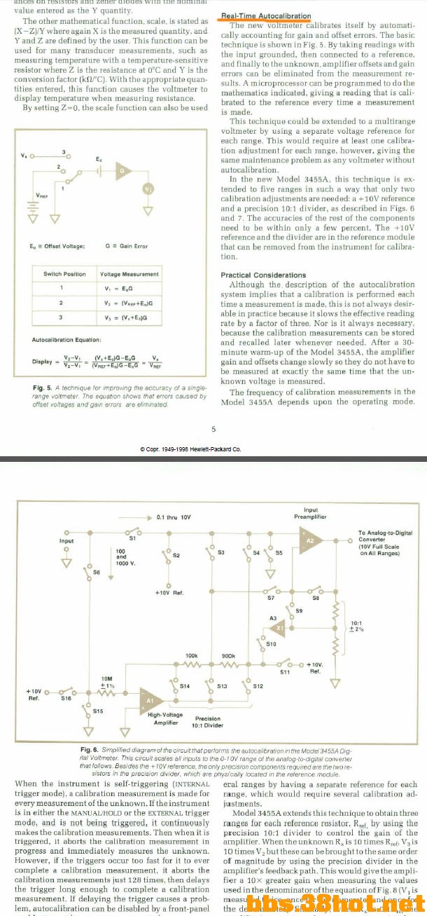

HPJ_Journal_1977-02.pdf
第 5 到第 6 页,实时的自校准章节,原理和理论计算分析都有,那时候的惠普,知无不言,言无不尽,很详细的:
我的电路中的这些模拟开关就是干这事的:
