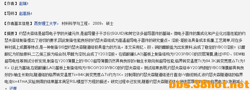

cnxunuo 发表于 2014-12-15 22:59
YBCO超导结国内高校成功率。。。。。。。就是笑话,请参考帝都某大学的硕士论文,我就不点出来了
YBCO结的成功率我个人觉得应该没那么低吧, CNKI上面都有大量论文, 很多高校貌似都做出来,比如下面的文章到CNKI搜索 YBCO超导 约瑟夫森结 有大把单个结制备成功的文章, 多个结我不清楚是否仍然能制备 但是我觉得应该能行...
另外,您指的硕士生文章是哪篇,是否方便上传一下原文?谢谢

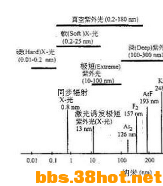

有两点,第一我不知到是否要离子注入。但我知道离子注入是半导体控制绝缘层的厚度的关键。至于约瑟夫森结绝缘层工艺如何控制!我就不知道!第二光刻机不可以抽真空,除非是大型使用极紫外光源的光刻机(做90nm以下的集成电路那种)。抽真空会影响光路引起图像失真模糊!原因初中课本有教!

happybb 发表于 2014-12-15 23:44
有两点,第一我不知到是否要离子注入。但我知道离子注入是半导体控制绝缘层的厚度的关键。至于约瑟夫森结 ...
光刻机是不是需要真空泵大家看这个帖子:
http://www.2ic.cn/thread-397322-1-1.html
另外请解释一下初中书本上面写了什么,真空会影响光路至少我自己不知道是什么原因,但是我没有听说过,或者我学过忘掉了,还请坛友多多包容
另外,我们只要在瓷片上面完成沉积就够了,不需要用到我说的芯片生产工艺把. 这个和芯片生产的工艺完全不一样,我是指在氧化铝基板上面做东西,没有用到硅芯片,也不需要走那个流程
沉积完的薄膜我们想办法处理成结就可以了的,不知道各位有什么好办法没有?

 楼主| 发表于 2014-12-16 00:08:26 | 显示全部楼层
至于现在大家用的180nm以下的芯片(连STM32都是,AVR估计也是,别说处理器等等!),需不需要真空光刻,看图:
