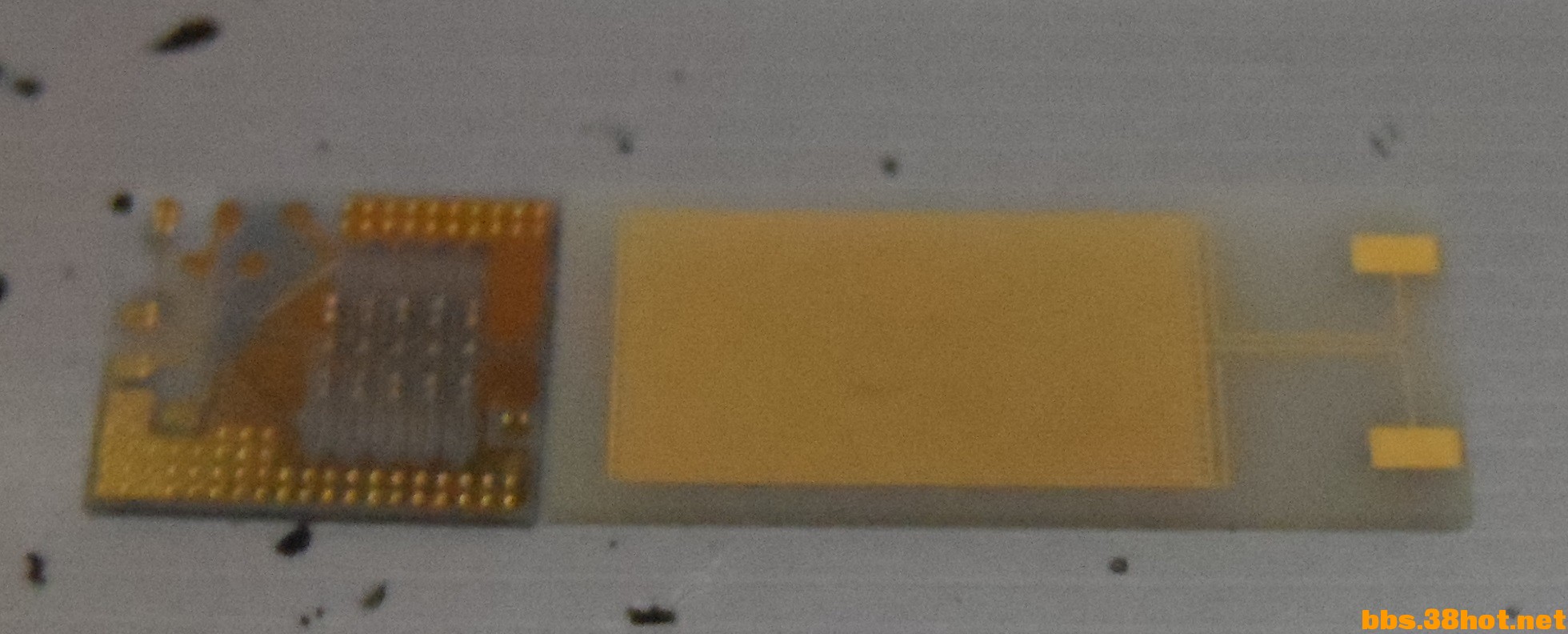

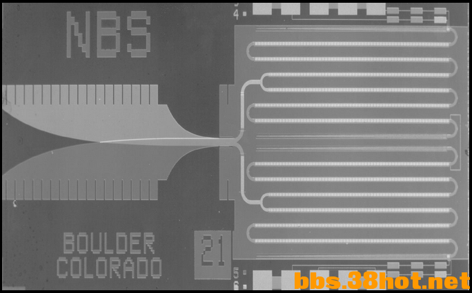

我在网上发现一篇神文:YBCO 约瑟夫森结的制作 与约瑟夫森效应的验证(在附件里面)YBCO等等类似的化合物是一种高温超导体,因此在液氮温度就能实现超导.
单个约瑟夫森结能够实现20uV-10mV的台阶,我们串联上1000个貌似就能实现20mV-10V的电压.
现在加液氮又不贵(淘宝上有卖液氮罐,液氮又便宜),而且微加工基板也便宜了
(比如我下图上的这个是人家寄过来的氧化铝基板的样品,精度2mil,右边的那个小板的黄色区域全是蛇形的细线,和LTZ内部的加热线一样细了都快)
我们可以设计个基板以及对应的掩膜,然后用化学气相沉积法+光刻把约瑟夫森结给做上去,很容易控制结宽和大小,一次串联他个1000个,然后找个以铷原子钟作为基准的频率源,我们就能很轻松得到10V电压了,而且成本话说好像没有以前那么高哎,十万以内就OK.用的时候加液氮,也就几十块成本.
3年前我也考虑过!冷却系统已经想好。多块半导体三层叠加,抽真空环境减少热量交换,保持-150摄氏度以下!微波源使用铷钟锁相环保持短期稳定度10-13e/秒,长期稳定度10-11e/秒以内。ycbo可以用氩气溅镀在普通光学玻璃成膜。但项目遇到最大问题是超导体约瑟夫森结制作,不是一个是最少10000个!所以必须要用到光刻机和掩模板!国外做这东西一般用0.5-1um的光刻机,这东西不是一般土豪玩得起!

 楼主| 发表于 2014-12-15 22:46:38 | 显示全部楼层
液氮可以随便弄到大把,用专用的液氮罐的话一次60L能用半年
超导自己制备,CNKI有很多约瑟夫森结的论文
另外,约瑟夫森结的厚度可以用化学气相沉积法(CVD)控制,而且很成熟了
另外超导并不是那么难找,YBCO很容易合成其实,尤其是那样子上面实验报告里面的大块的YBCO.
他们那个实验报告里面已经看到现象了不是,但是由于教学实验室测量仪器限制没法做的更好
约瑟夫森结的实验是个大三的物理基本实验,应该是很基础的,从那个实验报告上面看得出来
 楼主| 发表于 2014-12-15 22:48:03 | 显示全部楼层
这东西学生做实验都可以随便用大块的,你就知道价格其实不高,说白了就是Y2O3,BaCO3,CuO在一起压块烧结,到900度就完事了,可以在马弗炉里面做
马弗炉是大路货,压块机也是,Y2O3,BaCO3,CuO这三个淘宝上要多少有多少
 楼主| 发表于 2014-12-15 22:56:55 | 显示全部楼层
happybb 发表于 2014-12-15 21:34
3年前我也考虑过!冷却系统已经想好。多块半导体三层叠加,抽真空环境减少热量交换,保持-150摄氏度以下! ...
1um的光刻机也是大路货. 现在连芯片晶圆制作都可以自己玩实际上,尤其是对那些烧8位半表的人而言,做个芯片比你那全新表的价格的1/10可能还便宜些
