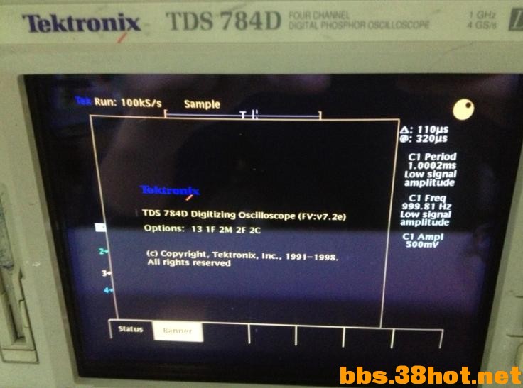

meilingfong 发表于 2014-12-11 12:09
2M选件 有卖的没有?
貌似要通过刷nvram来开启。这个是我下一步要探索的东东。

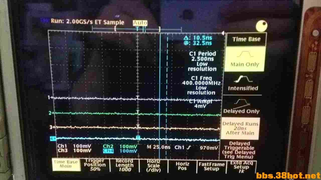

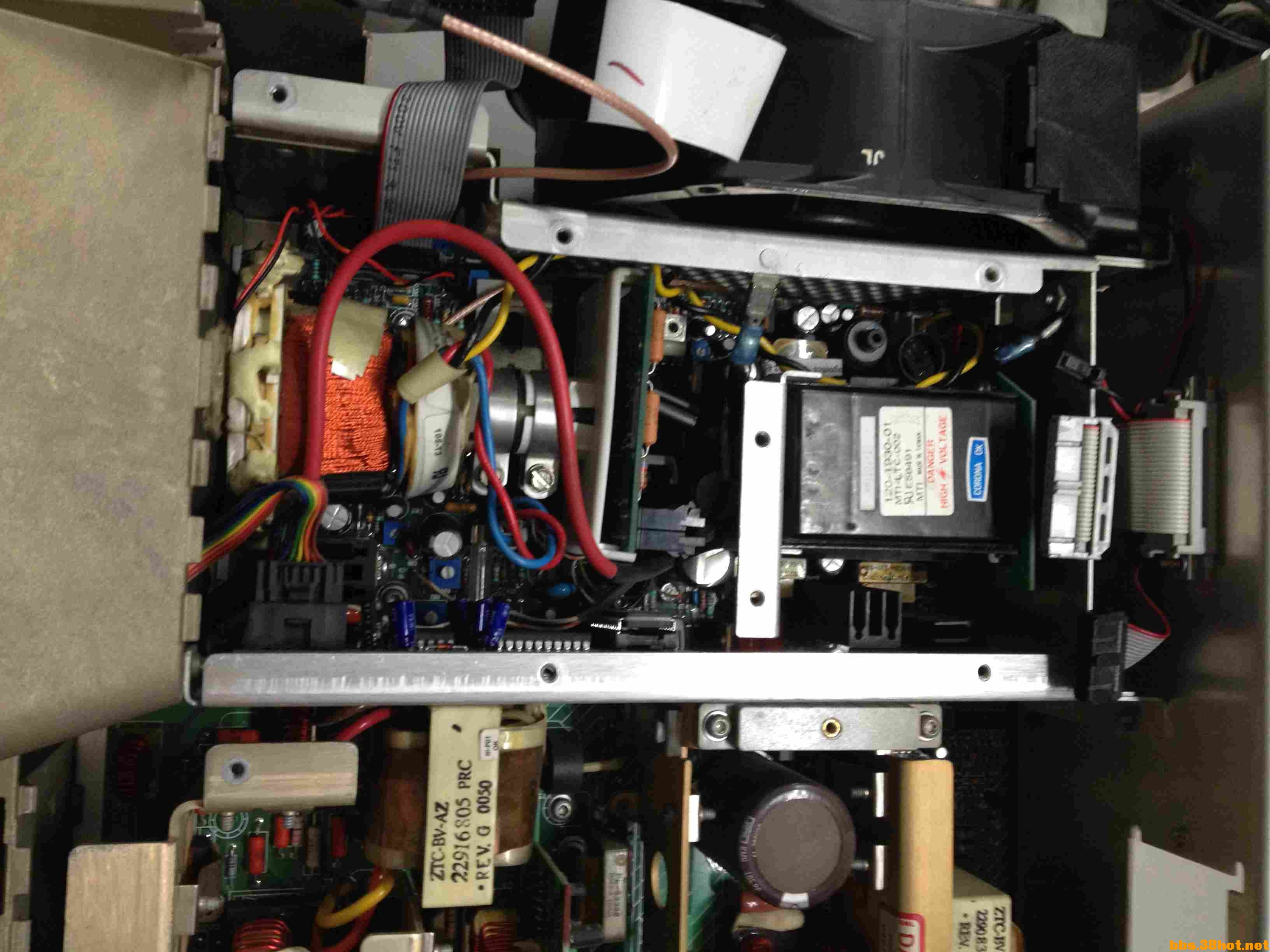

发表于 2014-12-17 13:10:30 | 显示全部楼层
通道2不出波形怎么查问题?
 楼主| 发表于 2014-12-17 18:11:05 38hot手机频道 | 显示全部楼层
meilingfong 发表于 2014-12-17 13:10
通道2不出波形怎么查问题?
采集板有报错吗?自检项里面看。
发表于 2014-12-17 18:16:59 | 显示全部楼层
shiyang800 发表于 2014-12-17 18:11
采集板有报错吗?自检项里面看。
没有,自检正常,其它通道正常
 楼主| 发表于 2014-12-17 19:50:18 | 显示全部楼层
meilingfong 发表于 2014-12-17 18:16
没有,自检正常,其它通道正常
先确认一下是否BNC有氧化之类的接触不良之类的;再看看衰减板有没有氧化接触不良之类的。

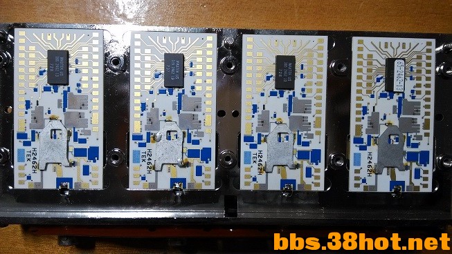

发表于 2014-12-17 20:38:28 | 显示全部楼层
衰减板 是这个吗?
发表于 2014-12-17 20:39:22 | 显示全部楼层
只拆到这里 不敢拆了
 楼主| 发表于 2014-12-17 21:48:17 | 显示全部楼层
meilingfong 发表于 2014-12-17 20:38
衰减板 是这个吗?
是的,拆的时候注意里面金针不能搞丢了,搞丢了就麻烦了;用棉签清理一下触头。
发表于 2014-12-17 22:14:58 | 显示全部楼层
还需要再拆吗?  触头?  金针是说这个板和PCB板之间夹的那块板子的孔中间的那些?
 楼主| 发表于 2014-12-18 00:23:35 38hot手机频道 | 显示全部楼层
是的,就是孔里的金针;;不用再拆了;清洁一下,装回去试试。

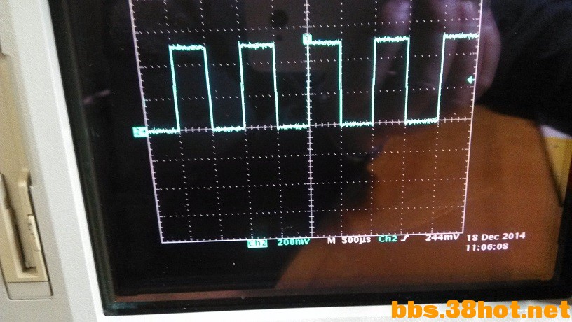

发表于 2014-12-18 14:04:33 | 显示全部楼层
果断拆开。里面虚焊了,已经搞定。
 楼主| 发表于 2014-12-18 21:59:39 | 显示全部楼层
meilingfong 发表于 2014-12-18 14:04
果断拆开。里面虚焊了,已经搞定。
你的是啥机型啊 ?搞定就好,我的机器还在搞CRT维修呢。
发表于 2014-12-18 22:00:59 | 显示全部楼层
TDS684B

 楼主| 发表于 2015-2-13 23:04:08 | 显示全部楼层
终于全部搞定了;买到了全好的显示驱动板:
https://bbs.38hot.net/forum.php?m ... p;page=2#pid1394371
显示效果杠杠的。所有选件已全部刷齐,这就是传说中的顶配吧。
发表于 2015-2-16 22:45:53 | 显示全部楼层
大神,选件的问题怎样处理的呀?
发表于 2015-5-31 02:48:07 | 显示全部楼层
HD选件怎样刷?

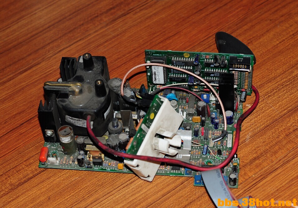

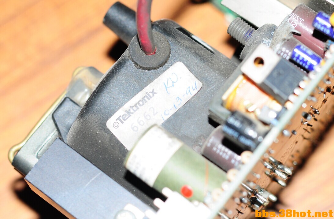

发表于 2015-10-29 01:58:56 38hot手机频道 | 显示全部楼层
老师,你那个CRT的驱动板还在吗?,可以出让给我吗?我的高压包坏了,13113661038
