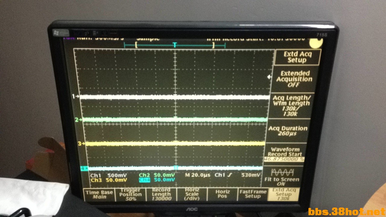

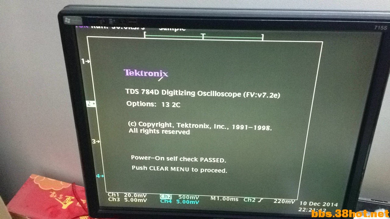

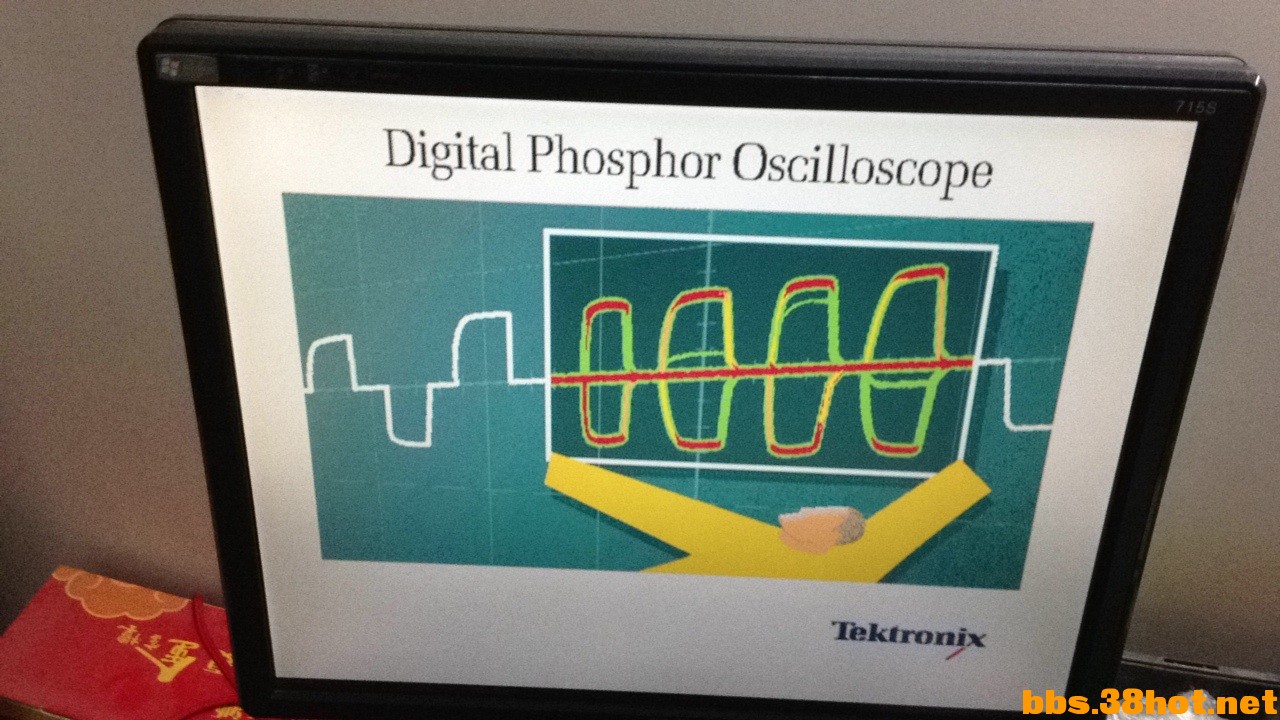

2014.12.10进展:
1、各位大神的提醒之后,电源应该是没有问题的,决定装机测试,面板按钮肯定是不能开机了,直接按cpu板上的开机键,机器启动,兴奋!不过马上又失落了,被mapleft点中了,现在只剩1F、2C选件了,失落啊!有没有大神可以刷机的啊 ?,把我的机器的2M刷回来?别可惜了采集板上32片256KB的RAM。
2、赶忙测试所有port的情况,全部OK,不过还有点不太习惯这种老机器的用法,时间打大了之后测试波形就准确了,整体处理能力还是远远不如现在新一代的机器啊。
3、不知道以上2点算不算进展。有点泪奔。

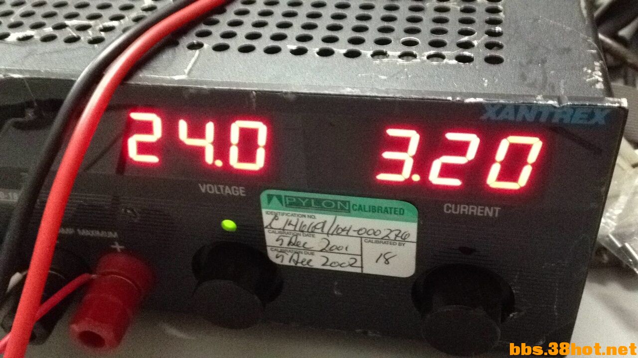

先修CRT显示器这块的电路。拿到了一块山东那边朋友的机器的显示板,上面有高压包,是TDS524A拆机下来的;到货后装上显示器还是不亮,应该是本身电路板就有问题吧。
1、将显示板拆下来,单独用稳压电源供电,工作电压24V,工作电流3.22A,貌似电流很大,但是还是能很清楚的听到显示板上高频变压器工作时的吱吱声,不知道这个电流是否正常?因为我看示波器主电源的输出电流也就4A,风扇也是24V供电,额定电流是0.25A,这样一来,总电流已经达到了3.47A,还剩24V/0.43A的功率给显像管?这么做的话原始设计余量是否太不足了。
2、在对显示板上电后,用高压帽对地放电没有反应,高压包没有工作起来。
3、LM317输入24V,输出只有17V。板子整体上应该是处于过载状态了。至于哪里的问题,目前暂时没有分析出原因;但愿不是高压包烧了,烧烧高香。祈求保佑。

2、之前不开机的事情后经查是on/stby按钮的导电橡胶老化了,接触不了导致无法开机,更换后OK。
