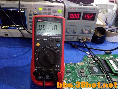

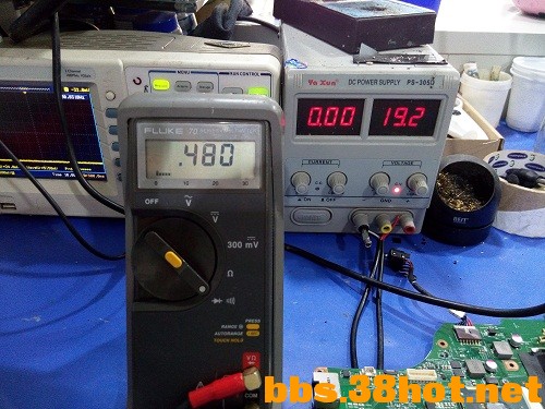

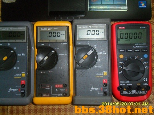

本人从事的工作是笔记本维修,对于搞维修的来说拥有一套高精度高质量的工具是梦寐以求的事。作为修笔记本来说按道理讲用国产的万用表就够用了,比如我用的是优利德UT61E,普通检测够用了,要是对纹波占空比最大值最小值幅度等等测量都是用示波器测量了,方便准确直观,对于我们修笔记本用万用表最多的就是直流电压档和二极管档,所以普通测量用万用表,深度点的就上示波器。按道理讲优利德UT61E基本上可以满足我的要求了,但是我是一个DIY发烧友,自从买了一块OKI MX-500P二手焊台和进口二手热风枪后,从此对进口工具的兴趣一发不可收,示波器,编程器,BGA,焊台,风枪,等等工具都达到自己满意的标准,唯独万用表还没有换,万用表可是我们日常维修中用的最多的工具了,不管怎样也该试试进口万用表是不是传说中那么厉害,对于万用表的爱好纯碎是为了比较老外的和国产表的区别,看看这么贵的表值不值得这么贵的价格,所以打算以身实践亲身体验一下,于是看中了福禄克的189和289,想买一个回来体验一下,再买之前我从来没有用过福禄克心里有点没有底,所以就先买了几个低端的福禄克回来试试,看了这么多的福禄克7系列8系列115系列179系列189系列289系列,15B和17B根本就不考虑了。先买一个低端点的回来试试,于是乎一眼就看中7系列的表是不带后缀||这样的,带这样的表造型有些弧度圆滑,我比较喜欢直角的比如70 73 75 77 79没有后面的后缀这样的表是直角长方形,外形自己非常喜欢,于是买了一块回来试试,拿到手感觉手感很好......于是与我的优利德61E作了比较,电压电阻档基本上合得上,但是二极管档就相差非常大了,这样可不行啊,平时我们用的最多的就是二极管档,比电压档还多,不准的话还不如用61E呢,于是又买了一块回来试试,还是二极管档不一致,3快表测试同一测试点的阻值都不一样(按理说应该用二极管档测的是压降,但是我们修笔记本的都喜欢说对地值或者阻值是多少,虽然叫法不准确但是我们要表达的意思是一样的,所以以后听到我们修笔记本的用二极管档测的值说是多少阻值不要以为我们不懂瞎说哈)由于非常喜欢7系列的外形在网上又看到一个于是又买了,怕以后买不到了,喜欢的不得了,这个表应该有十几年了吧,所以能买几个算几个,就算是收藏罢了,由于我现在在国外修笔记本,所以暂时还没有买189或者289,打算回国后就买,但是那几块福禄克7系列表有3个我也带出国了,放在行李箱里面一直没有用过,因为二极管档很不准,就一直用61E了,一直放在那里可惜了,想问问行家们这个表的二极管档可以校准吗。要是把二极管档校验的和61E一样的话也算是了却了我一件心事。下面上图对比福禄克7系列和优利德UT61E同一个测试点二极管的对地值。图一,笔记本主板公共点的对地值一般450左右
上图为福禄克70测试值480欧这样的测试点可以满足要求,满意。

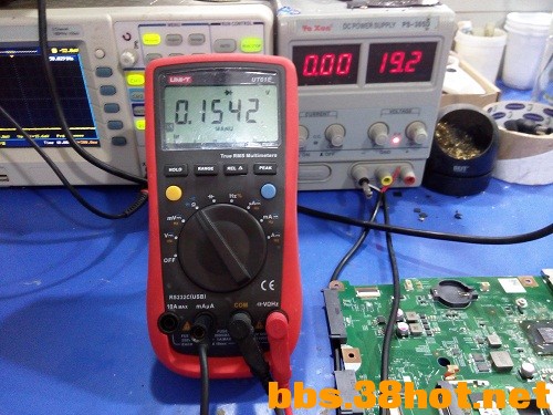

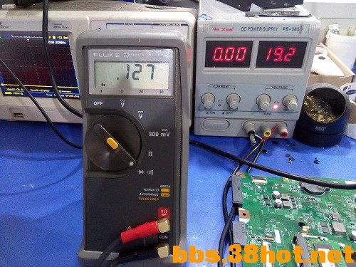

图二,笔记本主板I系列3代内存的对地值,正常为100欧左右
上图为61E测试154欧正常
上图为70测试127欧正常

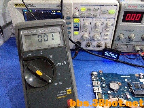

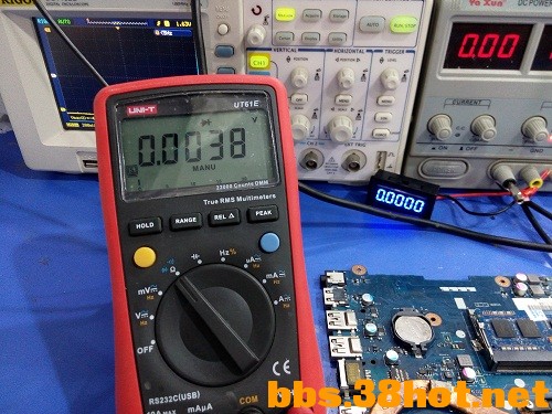

图三,I系列3代CPU对地值,正常5欧左右。
上图为61E测试值为 3.8欧正常

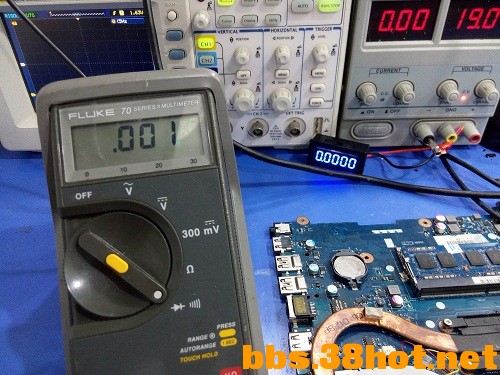

上图为70测试值为1欧,还算正常,再低就短路了就不正常了

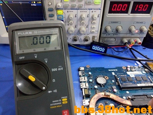

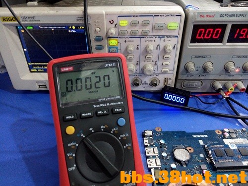

图四,笔记本主板I系列3代CPU集显电压对地值,正常2欧左右
上图测试值为2欧正常
上图为福禄克70测试值为0欧,短路了就不正常了
众所周知在越高端的显卡或者CPU对地值是越来越小了,用二极管测量有的为0.001,所以现在我们修的都是比较新和高端的机器,对地值都很小了,用福禄克70系列测量一点都不准确了,为了防止误判干脆不用福禄克了,让他们休息了,通过以上在主板中的常用关键测试点的测试值可以看出阻值越低福禄克70就不准了,可能是时间太长了,从来没有校过表的缘故吧,对于万用表维修与校准我是外行了,发此贴是请教高手们指点一下是没有校准引起的还是那个年代的表精准度就是这个样子呢,还在盼望回国后买189或者289的,这样看来心里没有底了,对了还想请教一下,我这个优利德UT61E在二极管档测量在对地值小于0.0300V我们叫30欧时蜂鸣器就要叫了,这点非常好了,就不用在测量短路的时候每次都要测量一次看一次表头昏啊,只要响了就要看表的阻值了,不知道福禄克189 187 289 287 在二极管档的时候蜂鸣器响的门阀值是多少呢,为什么我一直强调二极管档呢,可能我们笔记本维修和别的维修有区别吧,万用表我们用的最多都是二极管档,比电压档还多,都知道一般万用表看电压可能看不准,比如纹波等等是万用表看不到的,所以我们修笔记本经常用示波器测量电压,比万用表准确的缘故吧,但是想这样示波器使用率就高了,损坏率就加大了,有时去帮朋友维修,他们没有示波器的时候万用表的档次就可以直接影响修复率了,再说我们都想一般测量电压等等都用万用表测量方便,但是笔记本电路里面很多都是数字电路,电压产生控制都是PWM,这样就必须要万用表真实有效值了,可以测量最大值最小值平均值等等功能了。这样才能勉强代替示波器测量电压了,据说福禄克的表质量非常好,一般只要不摔可以用一辈子,呵呵,这样算来还是买一台高档的万用表划算些,示波器用坏了维修就麻烦了,还有一个问题187没有存储功能189有存储功能,这个存储功能有什么用,望大家介绍一下。谢谢,最后随便说一句就是买189或者289也是买二手的哈,全新的实在有点受不了。打了这么多字可能显得啰嗦,就是想把问题描述清楚,不懂的表达清楚,望在大家都是烧友,帮帮忙赐教一下,说不定以后可以免费帮你修笔记本呢。最后补充一下,图片中的维修设备是在国外维修公司的设备,不是我自己的。

靠二极管档比对表并不靠谱。二极管是非线性元件,包括ic也是。不同厂家的表的二极管档输的源的特性也不一样,就是说不同电流下的管压降相差很大。这个档位的度数也只能参考。楼主是先如为主用惯了第一台表。

不同表二极管档的测试电流不同,测量电阻的压降都会不一样。对非线性的半导体器件差别更大
如果测试电流是1mA的,就比较适合10进制的使用习惯,7系列的FLUKE测试电流是0.6mA的样子。187、189就是1mA,且非常准的,比一般DIY的恒流源都靠谱

楼主的问题很简单  引用  笔记本主板I系列3代CPU集显电压对地值,正常2欧左右 61e万用表显示0.0020
f70只有3位半 所以显示0.000末尾是估值非精确值  解决这个为题只要换4位半表就好 我用的f45台表就很ok
