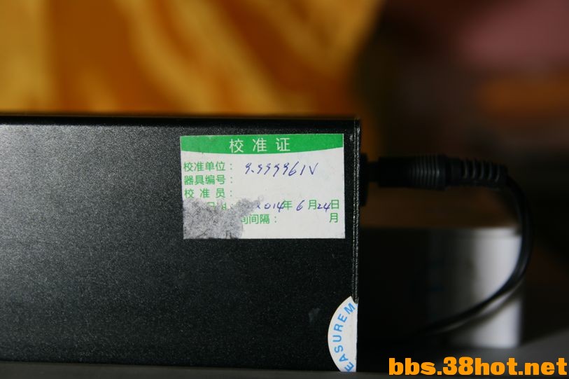

用全国巡游电压基准 测AG34401A万用表24小时稳定性 基准标定9.999961V

楼主的34401 开机到稳定 跑了不少 好的34401从冷机至24小时 只要温差不离谱 不该超出2PPPM

LZ这台34401A,从冷机到稳定用了约2小时,变化了10个字。预热后的性能正常的。

xtihc 发表于 2014-12-4 01:33
这个要怎样才能拿到?我也想测试一下我的34401
这个活动是今夏天38度组织的。你要关注论坛消息,等待下一次。
