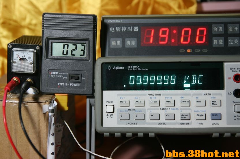

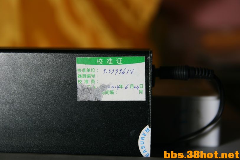

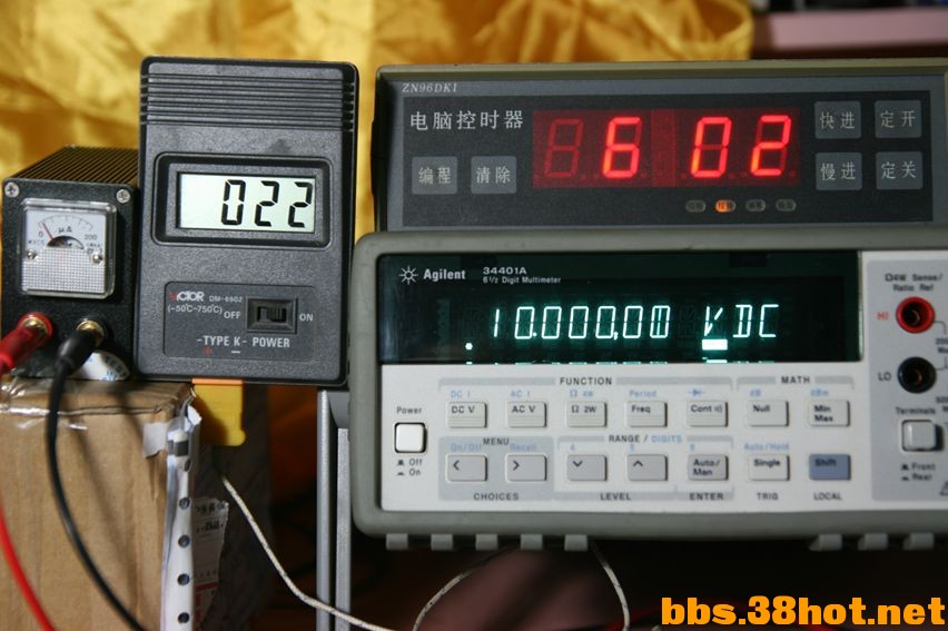

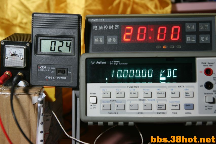

用全国巡游电压基准 测AG34401A万用表24小时稳定性
基准标定9.999961V
电压基准开机预热8小时
稳定性

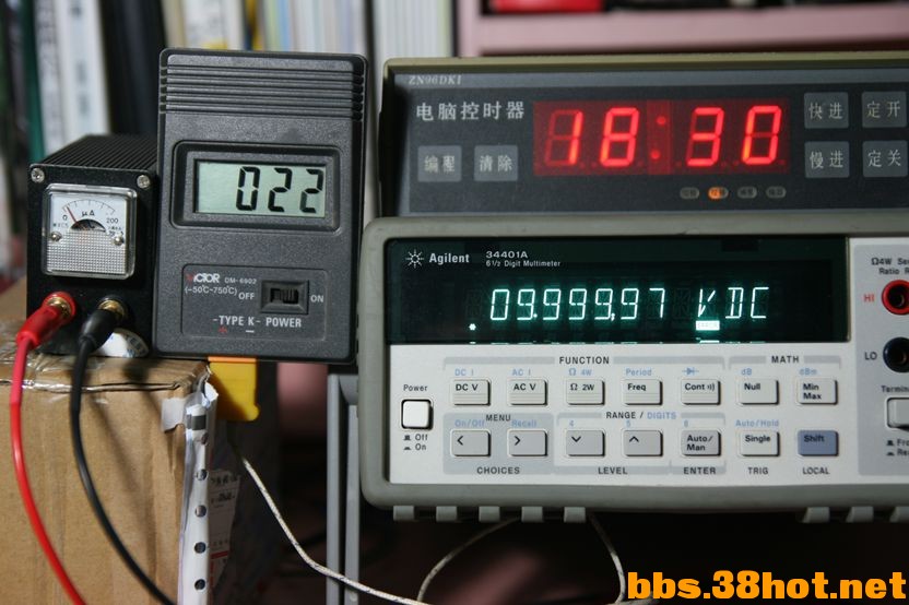

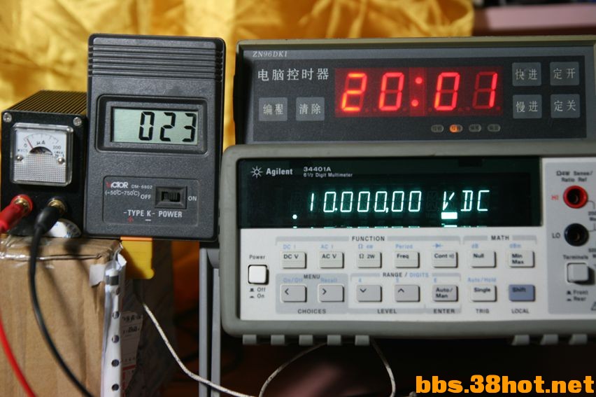

34401A通电开机
