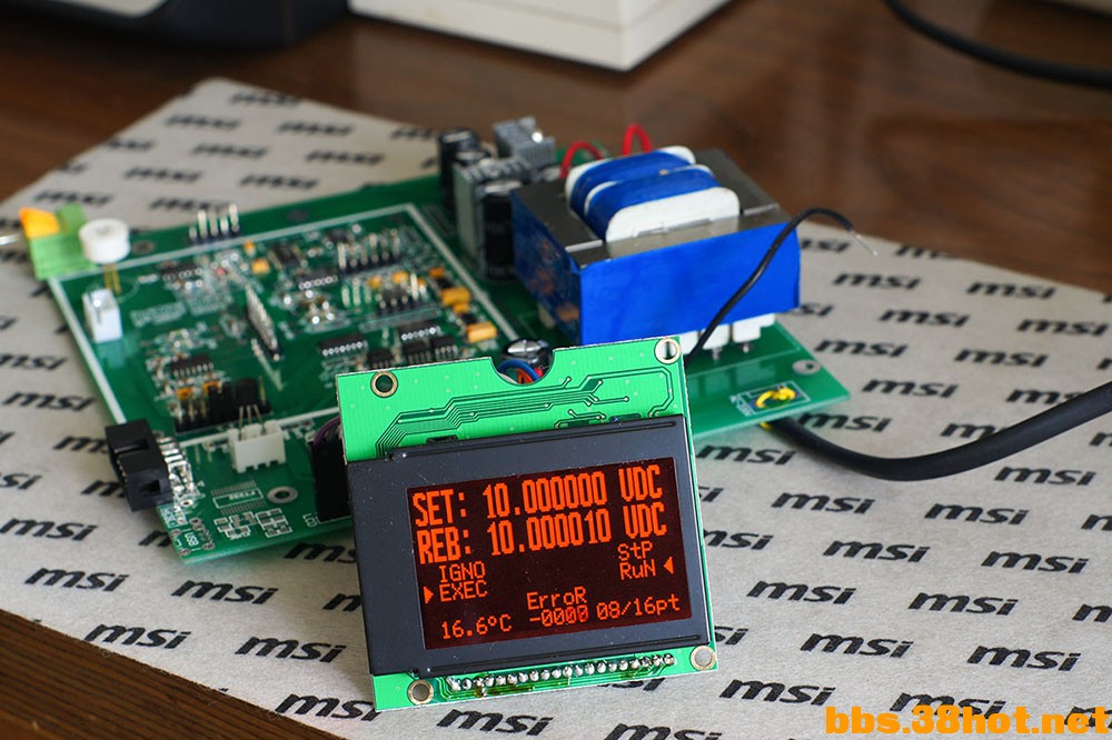

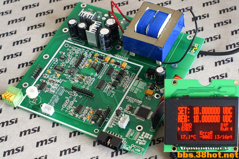

一共陆续做了 7 台样机,其中 2 号机好像在某位版主那里测试?5、6 号机不记得给谁测试了,7 号机在某 JS 那里,以我手里的几台样机连续 1 年的观测,我认为非常成功。
其中 1 号机,于 2013 年 4 月 21 日正式开始观测,
20130421 19oC  20140523 27oC
ref 07.032,824  07.032,869
std 09.999,992  09.999,967
10V 10.000,231   10.000,297
上面的数据中,ref 一行是源内部基准(LM399)的电压,std 是作为参考的恒温 263 的电压(唐老师提供的金封恒温 263),10V 一行则是源的输出电压,测试仪器为 6581,7.5d 模式。
经计算,以 std 的 263 为准的话,表偏低了 2.5ppm,因此上数据修正后应该是
ref 07.032,824  7.032,8865821725
10V 10.000,231   10.000,322
可见,399 在这 13 个月中,变高了 9ppm,那么根据此 399 作为参考自校准的 10V 应该也身高 9ppm,10.000231V + 9ppm = 10.000321V,实测 10.000322V(修正),理论值和实测值只有 0.1ppm 偏差。
4 号机数据如下:
20130620 35oC  20140523 27oC
ref 07.038,989  07.039,036
std 09.999,977  09.999,967
10V 09.999,939  10.000,006
理论值和实测值依然还是 0.1ppm 偏差,结果非常好,表明:
1、我的自校准设计非常靠谱,可以宣布成功
2、按照当初 25ppm/年的指标愿景,使用经过至少 1 年老化和筛选的 399 应该也是没有问题的
3、我的设计的误差可以做到 0.1ppm(这里多少还有仪器自身的不确定因素),说明 399 已经配不上我的自校准设计了,该用 LTZ1000 啦
399 已经不合适此设计了:
