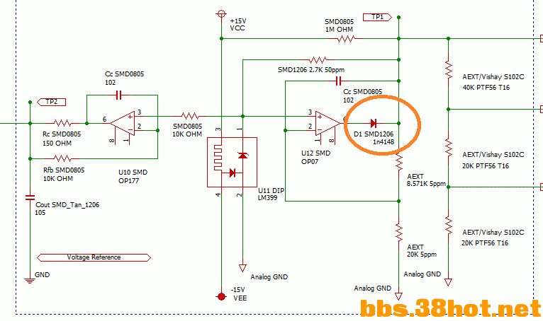

大神,请问图中的二极管有什么作用啊?

hua 发表于 2015-3-22 13:44
大神,请问图中的二极管有什么作用啊?
是这样的,399 自举运放是正负 15V 供电,这导致刚上电时运放尚未进入稳定时输出可能是任意状态,也就是说可能输出负电压,这会导致 399 损坏,所以接上一个二极管防止这个问题。如果此运放用单电源供电则此二极管可不用。

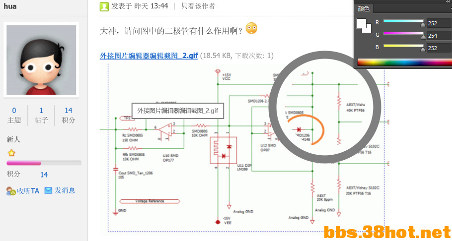

btw. 为何你的截图底色偏绿?我还以为是眼花,进 PS 一看果然绿色比红蓝色多 0.79%
发表于 2015-3-24 09:34:28 | 显示全部楼层
lilith 发表于 2015-3-23 21:06
是这样的,399 自举运放是正负 15V 供电,这导致刚上电时运放尚未进入稳定时输出可能是任意状态,也就 ...
多谢讲解
截图是怎么回事我也搞不清楚
