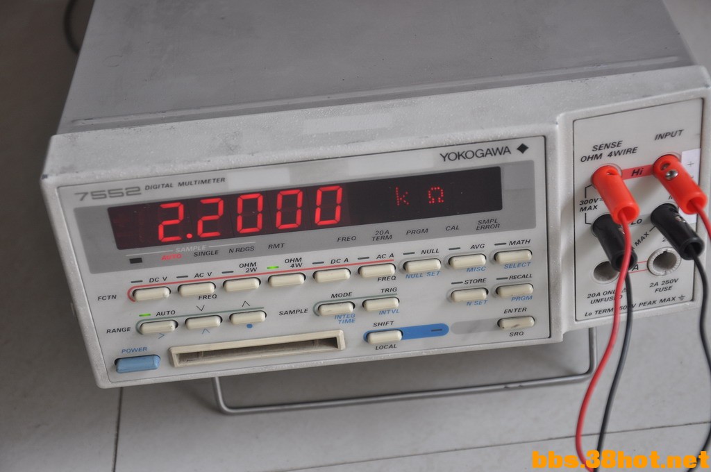

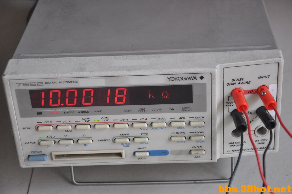

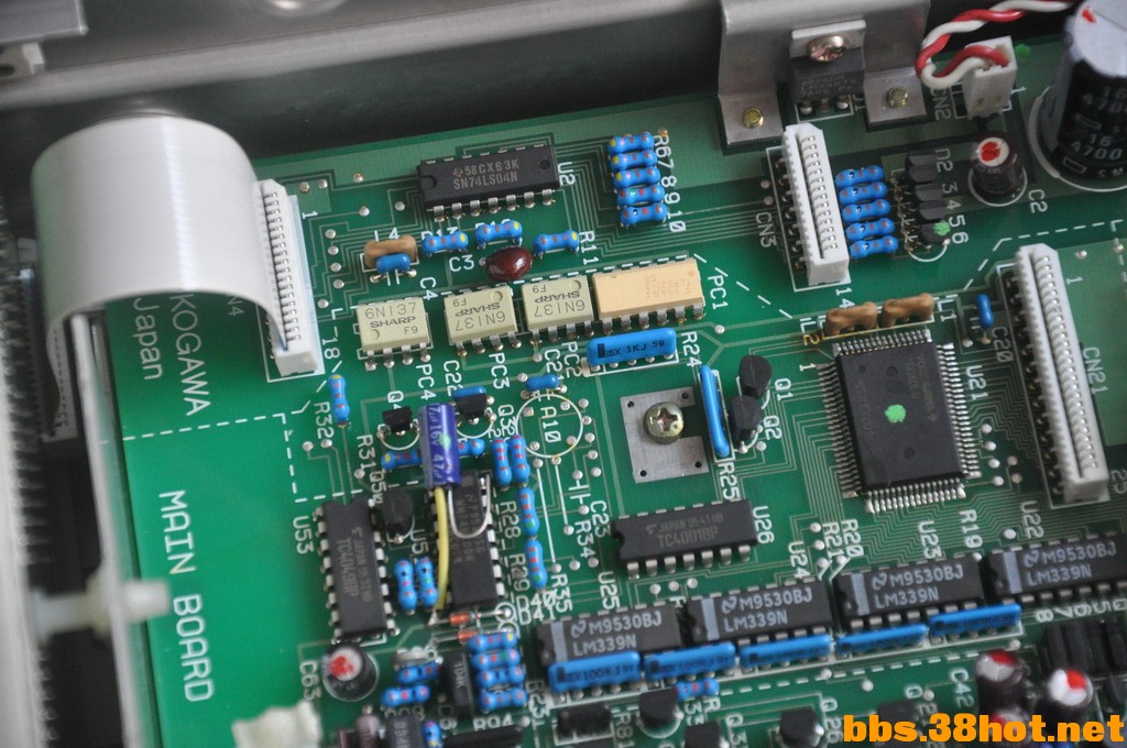

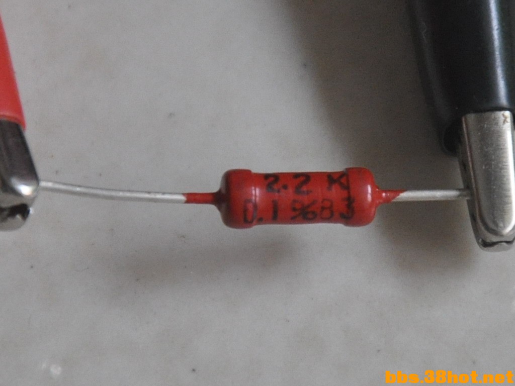

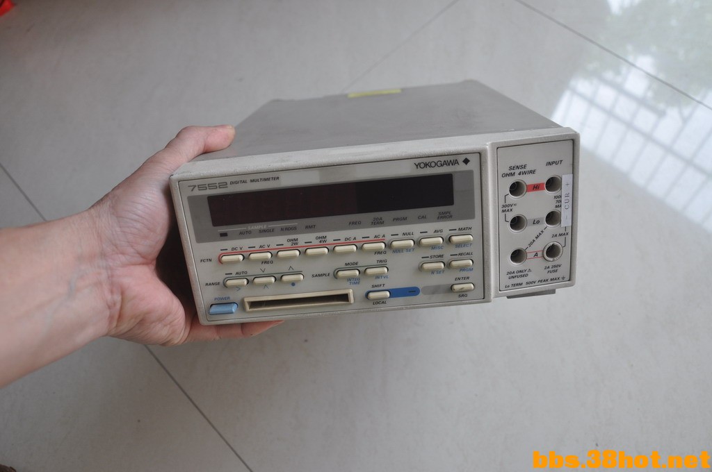

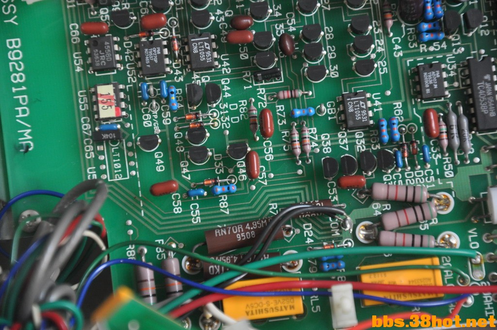

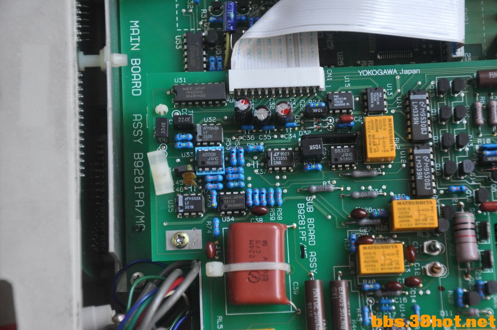

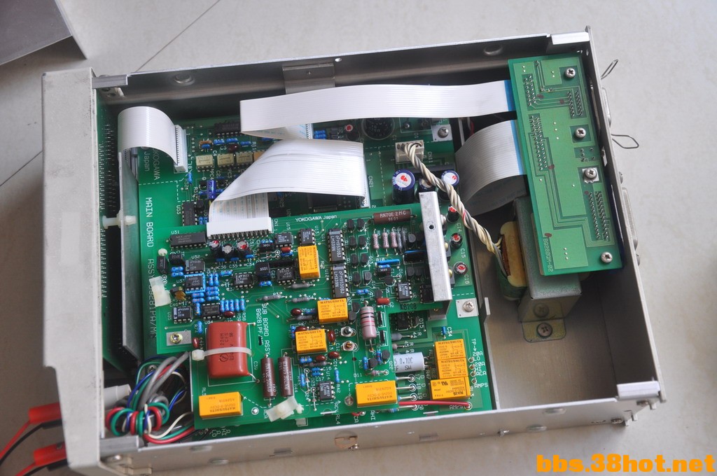

前几天坛上收的,电压基准还路上,所以这次没有测量电压,只测电阻。有一个问题问坛友,就是没有看到电压基准,也没有晶振,不知道这表有没有电压基准,有的话是那个?第17张照片有一个芯片用纸盖住了型号,上面有“155”标号,这个是不是电压基准?

一直没有搞明白,7555和7552和有什么优点?都是5位半的,还都是一个厂的

没有用过7555,似乎他们的面板布局不一样。7552跟7562面板布局基本一样,校准方法也一样,而7555是不一样的。我觉得横河的几个表显示的字比较大,红色也比较醒目,这可能就是它们的优点了。另外测试速度还可以。

横河的东西真的都有一种特别的风格,那按键好萌的感觉,和我示波器一样风格的

对呀,按键其实也很不错,看起来挺顺眼的。

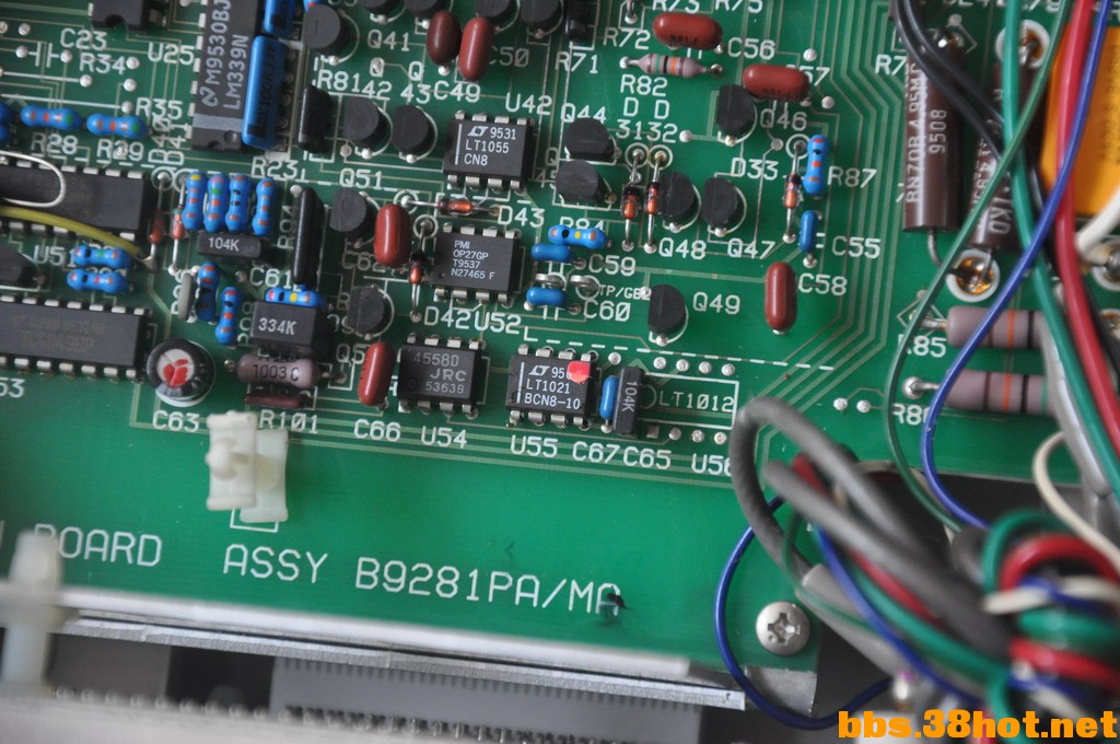

金封的SL161525是10V电压基准芯片,就是横河定制的LM369BH。

找不到这个芯片呀,别说金封了,塑封的也没有这个芯片。你的也是7552吗,几脚的芯片?上照片看看?

你看看贴纸下的芯片,估计是塑封的LM369。

只能揭开看看了。你如果也是7552,那么电压基准芯片应该是在同一个位置吧?

在飞线电容的地方,有个空焊位置,标志“A10”,会不会是电压基准芯片,并焊在了背面?
发表于 2014-5-3 08:36:37 | 显示全部楼层
基准就在贴纸下面,型号为LT1021

谢谢告知,但不知道为什么要贴纸,并标明155?我想肯定是有原因的。

刚刚打开看了,电压基准是LT1021。

LT1021基准非常差,温漂很厉害.

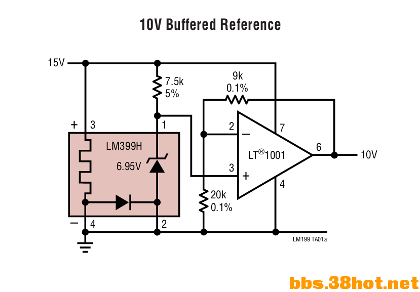

是不是用LM399要好一些?

那样太麻烦了,如果用LM399呢?

LM399要7变10也不简单吧?

我查了一下,转换电路很简单,就是精密电阻有点难找。

这只是典型应用,离实用还差得远.
