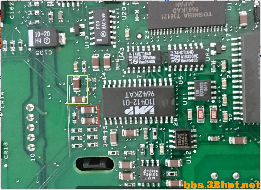

  最近收到一台THS720A最开始屏坏了,开机听继电器有动作的声音,感觉是好的,用外接电源12V,在880mA左右.  就买了找了个屏换上,
  装上屏确实亮了,但是用外接电源12V  有1A电流.拆机后手摸了下,I10412-01的IC巨烫,应该是温度边高自动保护了.
  断电测了下,5V电容上的电阻才220欧阻值(红框内的).黄框内两个电容电压从-0.8V升到+0.9V左右,找不出问题在哪了.
万表功能正常.但CH1通道的基线会从上往下跑,跑出屏幕范围了.
I10412-01网上又找不到资料,不知道作用是什么.
求助哇~~
发表于 2016-9-29 14:55:01 | 显示全部楼层
10412是一颗DA芯片,和基线位置有关系,给内部提供各组offset。这个定制的,买不到。
 楼主| 发表于 2016-9-30 09:16:29 | 显示全部楼层
  去掉I10412后5V电容等效电阻有16K+了,感觉正常了,
  然后上电,示波器基线看不到了,其它功能还能,万用表功能正常,
  用电池,5V的时候有1A电流,有点高.不过2AH的电池应该可以顶两个小时,把背光改成LED的应该会好些
淘了个I10412的IC待到货后焊上去试下.

 楼主| 发表于 2016-11-26 20:00:35 | 显示全部楼层
基线偏下,1V的时候偏两小格, 自校准OK ,但还是偏的,还得继续搞
发表于 2016-11-26 20:25:56 | 显示全部楼层
电容应该没有冲放电,现在直流,没交流信号电容开路,这时就是相当于电阻作用。

 楼主| 发表于 2016-11-27 20:50:17 | 显示全部楼层
自校准 PASS了,但实际还是偏的,应该是没有找到坏机的真正原因。
发表于 2016-11-27 22:26:54 | 显示全部楼层
自校准只能校芯片的好坏,不能校是否准确,不准确有可能元件变质了

 楼主| 发表于 2016-12-30 14:31:01 | 显示全部楼层
  还是老样子. 一直是偏的, 估计个人的能力是搞不定了,
