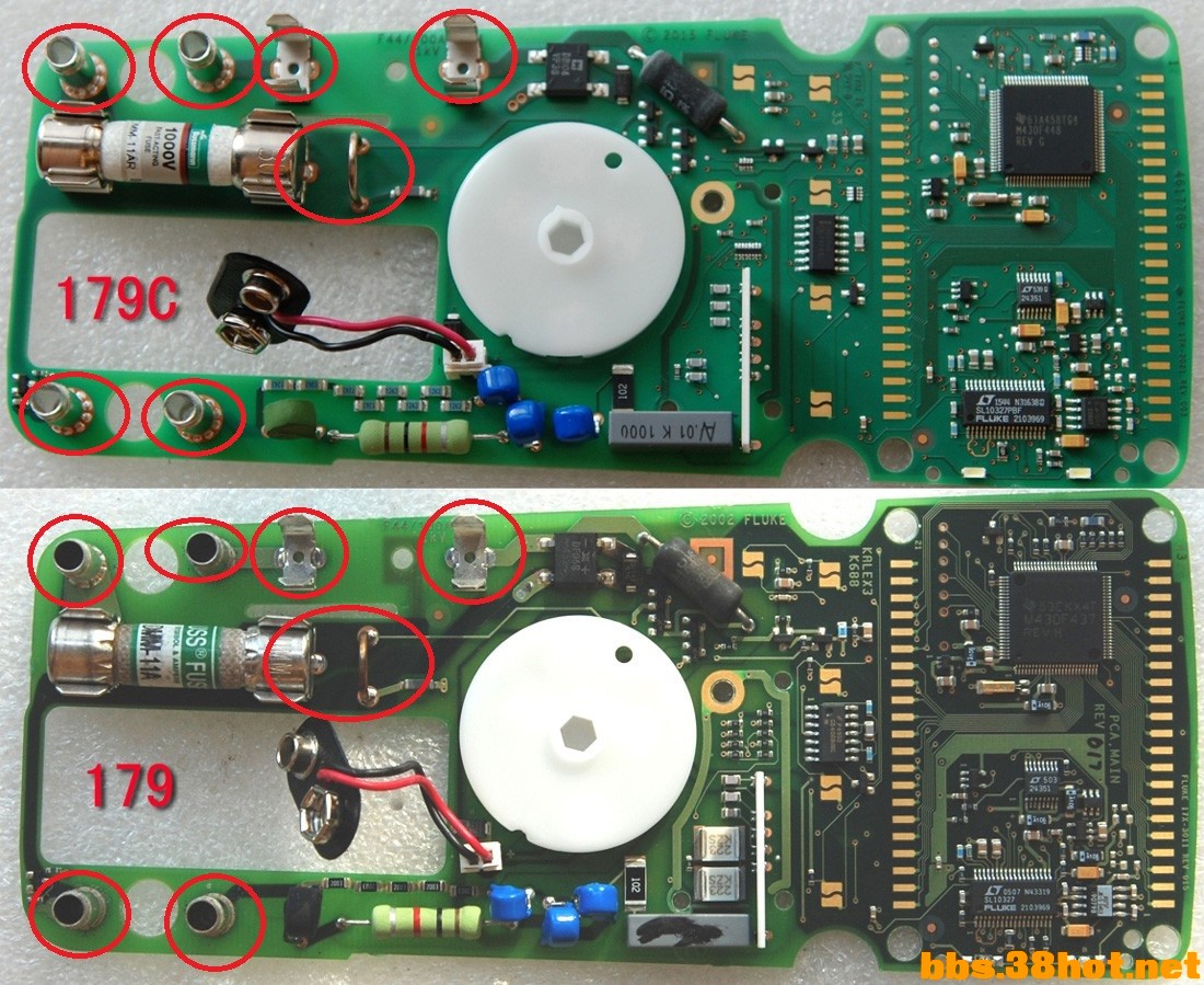

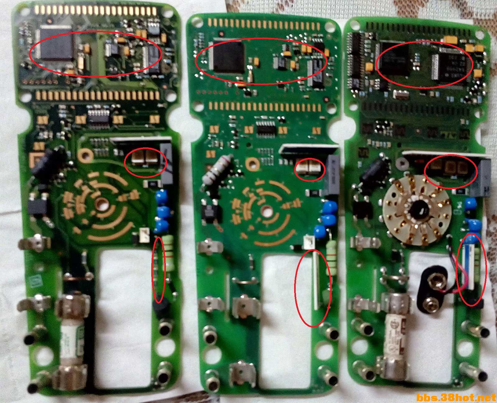

早就知道福禄克在安徽芜湖设厂生产民用测量设备,坛内也经常谈论带C问题,多数人回答质量一样只是加个C表明CHINA。
之前购置一块2014年8月芜湖福禄克生产的87V,如上所说,内部与进口没什么差别;头几个月,有坛友发了一块87V内部元件印版照片,显示两只"千层糕"给省了,引得坛内一片大呼小叫。
自我感觉,福禄克手持万用表当中,17*手感、大小、测量精度速度、待机电流等非常适合我平常之用,2015年在本坛进了一块二手179,配上新外壳很满意。因不想经常提包里面加塞一块表拎来拎去,最近通过项目增添179,因票务不好处理,选择了芜湖生产的FLUKE179C,也想顺便看看质量咋变化。

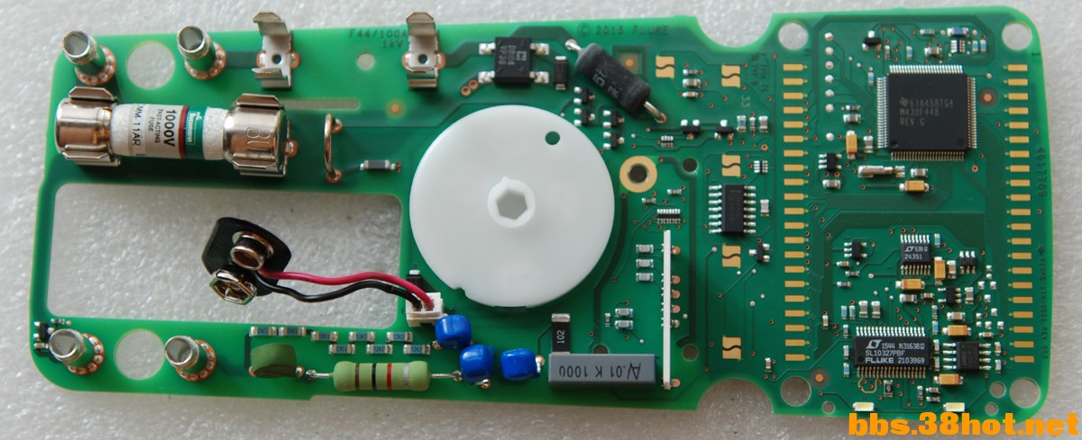

遗憾得很,这块今年3月22日芜湖出厂的(印版版本2015),内部同样省掉了千层糕,很多贴片电阻用贴片排阻代替了,四个插座没有封底;基板覆铜薄了,金手指镀金薄到了极致,以至镀金边沿色泽暗淡。基于这些现象,简单分析一下电路,所作所为都只有一个目的:省钱,算算能省多少呢???不足10块钱!这些元件、工艺的改变将直接带来耐久变差、精度年飘肯定变大。福禄克::做人可不能这样||||!

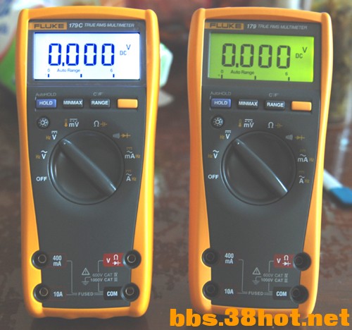

新款软件有些修改、背光换成白光LED不想多说、多些,原汁原味对比照片
包装
包装
背光变了
背光变了

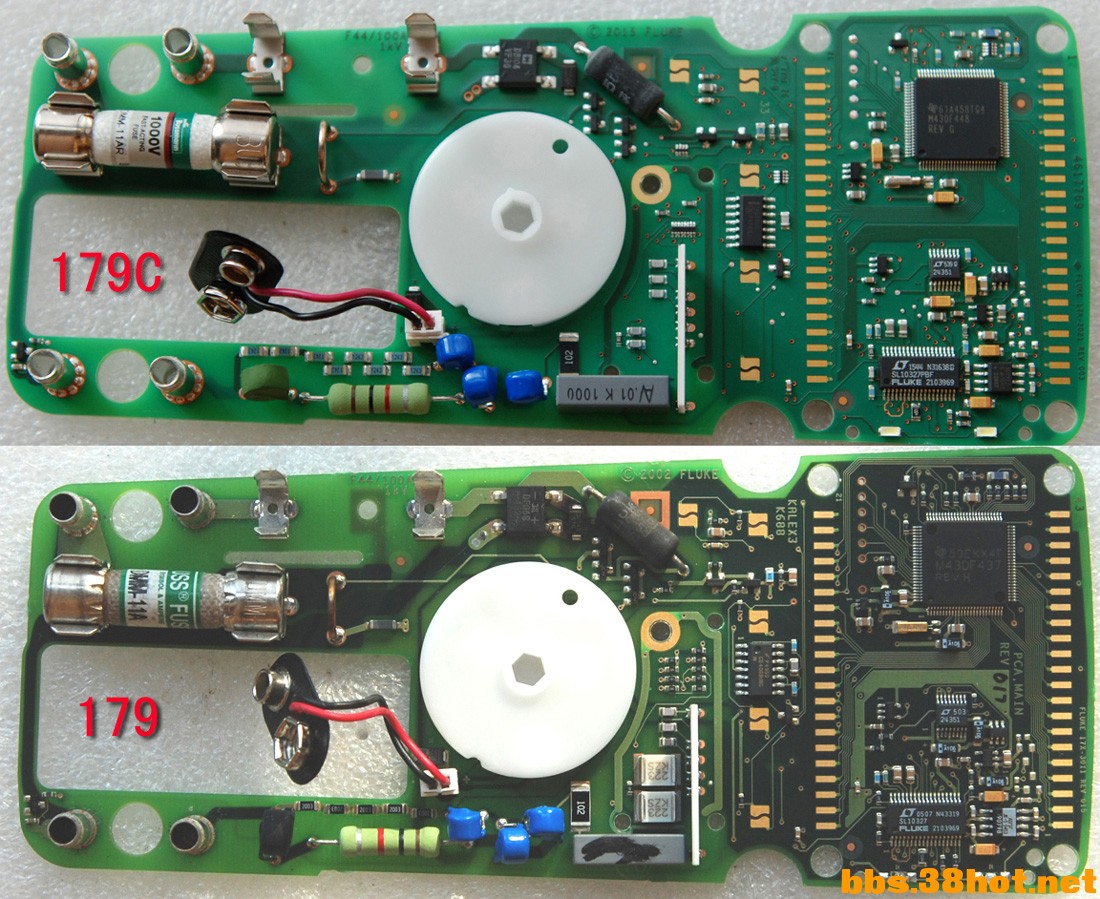

三款不同时期和生产地点的fluke17x主板同台,能看出分晓!(晚上拍摄的比较模糊,凑合看看吧!)

发表于 2016-8-20 21:02:25 38hot手机频道 | 显示全部楼层
这张图的影响是比较大的,波段开关寿命肯定是最有保证的,10兆电阻改成小电阻串联这个长期影响不好说,但肯定是省不少钱

发表于 2016-8-21 07:41:44 | 显示全部楼层
我怎么感觉新的好看了,老的屏黄的很,看起来难受死了。

 楼主| 发表于 2016-8-21 11:42:59 | 显示全部楼层
wbxms 发表于 2016-8-21 10:11
不太赞同楼主的看法。是不是偷工减料,关键是对性能有无影响,如果对性能,对寿命没有影响,即便“缩水”也 ...
改版的目的是什么?是否影响寿命、性能?
2015版本的改进仅仅是工艺的改变,且工艺变差,技术层面没有新的长进(电路还是原来电路)。
1、印版镀金薄到极致,档位电刷耐久是不是差了很多?
2、10M陶瓷精密电阻换成多个贴片电阻,温飘年稳是不是差了很多?
3、两只千层糕电容换成普通贴片,线性度是不是没有以前可信?
4、179以前的防水能力让人信服,四个接线桩由密封逐步改为现在的完全开放还能防水?
这些做法都不需要技术检测,是工艺质量提高?印板当中用了4个排阻代替之前的一堆贴片电阻是不是影响性能,那是需要检测的。
综上所述,2015工艺的变化直接不如之前耐磨耐久是肯定的!
只不过福禄克有个技术保证,那就是飘了就去校验,但是需要不菲价格校验,消费者多掏银两来维系福禄克品质,受损的还是消费者。以前的福禄克可不是这样
儒生 发表于 2016-8-21 11:42
改版的目的是什么?是否影响寿命、性能?
2015版本的改进仅仅是工艺的改变,且工艺变差,技术层面没有新 ...
我的看法并非这样。档位开关的寿命,镀层只是其中一个因素,电刷的压力,精密度,光洁度,润滑条件等都会明显影响其寿命。老的产品,受技术和材料所限,只能靠加厚镀层,后来的产品完全可以在别的环节改进,镀层反而薄了。
至于其他的,我还是建议楼主如果没有测试数据,不妨和厂方技术部门沟通一下,了解有关细节,结论当不难得出。
