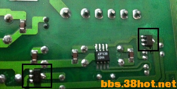

谁知道利达856电源部分LT1044旁边的管子是什么型号?
发表于 2013-8-20 08:34:54 | 显示全部楼层 |阅读模式
如此图。上面的黑框中的原价型号,应该是元件老化,现在输出电压只有3V左右,按各位老师的说法 应该是3.3V
如果低于3V,二极管档会显示2.999x跳变的电压,而不是0L,用风扇对其扇热,可以稳定在3V以上,只要超过3V,就不会显示2.99X
所以求教各位老师了

先测量各脚电压、输出电流 再判断是那种LDO  找相应的LDO替换 或看表面字体确定

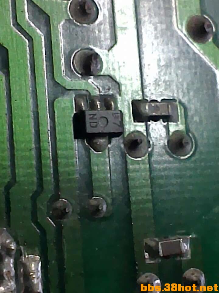

上B2     下ND
发表于 2013-8-20 13:08:34 | 显示全部楼层
有了大概的型号,不过最好先抄板,确认管脚功能

1044也是电压转换来的。3.3V就是HT7533

不确定是不是3.3V 也可能就是3V,不知道谁能测试一下,上面的印字是84 ND,两个管子分别产生正负3.3V 之前人生老师是这样说的,
测得LT1044 输出脚 电压是4.8V,看PDF应该是正常的,
那么这个管子呢,我怀疑它的原因是因为,当时入手的时候显示2.9X,测其电压,暂且就算他是3.3V把,正3.3V在开机1分钟后降至2.9V左右
随级显示2.9X,风冷强制散热,压降回升,升至3.04V,2.9X消失,显示OL,但是期间-3.3V就比较稳定,一直在-3.04的样子,我就把这两个管子的位子
对换,对换后,都能维持在正负3.04V的样子,但我感觉这不是它的正常电压,如果设计的时候只有0.4的差别 要是稳定稍微高一些,管子肯定会有压降,那不就不稳定了,所以怀疑原电压是3.3V
补充一下 尝试吧正负3.3的负载去掉,电压依旧是3.04,说明后级应该没有短路拉低电压
新手,不对的地方请老师多指正

我都给了你2个型号了啊,淘宝搜LDO 3.3V SOT223一堆啊。3.3也不会搞坏别的地方吧。

那个是SOT-89封装,7533的可能性比较大 我先买7533把
发表于 2013-8-20 22:22:24 | 显示全部楼层
可以肯定不是7533,7533的丝印就是7533,你这个丝印不是
元件代换,如果没有资料,最好先测绘一下原理图出来,分析一下可能的类型,看看是三极管还是IC,然后再做进一步打算。
LT1044是电容泵IC吧,规格书http://cds.linear.com/docs/en/datasheet/lt1044.pdf

我刚重新测量了一下,那两个电压是+-3.04V,不是3.3V!
我的稳压IC和你的标号不一致,我的是好像是什么7 ND那个也不是B
发表于 2013-8-20 23:38:30 | 显示全部楼层
这个稳压IC是1脚电源负极输入,2脚电源正极(公共端),3脚负压输出。

感谢老师测量,还有楼上的老师指点,那么确定这个元件老化,正常风冷可以稳定到3.04v,总结一下丝印,不熟,可以看到,第一个字母是W上面一横,或者M下面一横,数字应该和批号有关也就是出厂编号,因为有坛友是2,我的是4,人生的是7,不一样,但是元件一样,同样的只有下面的ND字母

人生说的只是这个的一部分,你看上面的这个管子,它输入4.8v在1脚,第二脚约2v左右,第三脚记不清楚了,
发表于 2013-8-21 00:04:50 | 显示全部楼层
刚才看了你6月份的帖子还有人生感悟的帖子,我之前建议7533或现在人生感悟说的3.0V的7530,你要留意7530仅仅提供100mA, 只要是LDO,通用性还是很强的,建议改用500mA的,淘宝找找可能型号,然后再看规格书,加油

虽然marking对不上,但可以参考以下的
http://www.torex.co.jp/chinese/p ... ors/data/XC6203.pdf
http://www.torex.co.jp/chinese/products/voltage_regulators/
leader 是日本表的话,torex 的可能性很大
