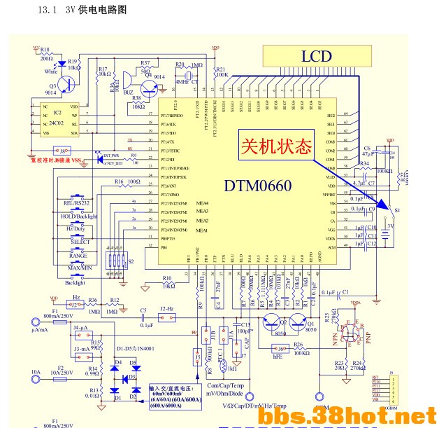

 楼主| 发表于 2016-10-2 16:37:53 | 显示全部楼层
tian1043 发表于 2016-10-2 14:48
为何不能关机连接?求姿势
优利德很多表在关机状态,电源VDD端被短接到负极地,如果关机连接编程器,就是短路了USB的5V电源。

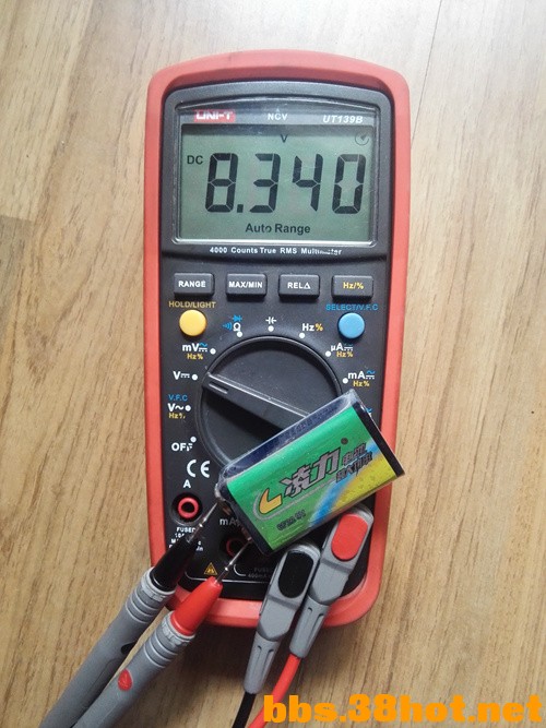

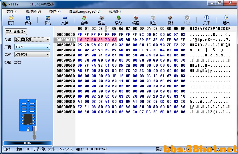

 楼主| 发表于 2016-10-7 13:37:48 | 显示全部楼层
最新实验,UT139B可改9000字显示,采用DTM0660芯片的UT210E应该也可以
10H、11H数据对应分度值10000,12H、13H对应换挡上限9200,13H、14H对应换挡下线880
改这几个数据即可。
附上修改的存储器数据
UT139B-9000.zip (327 Bytes, 下载次数: 35)
刷新数据的UT139B测试图

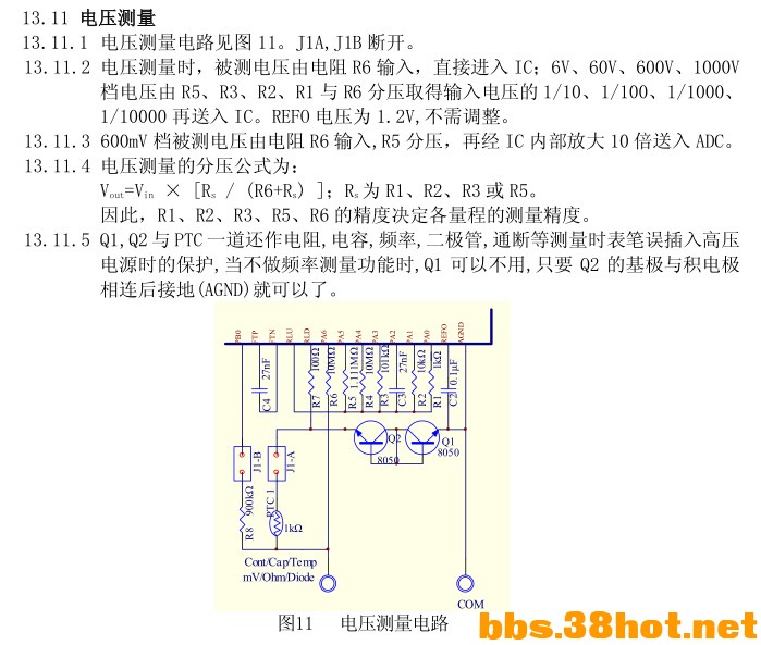

发表于 2016-10-8 08:01:12 38hot手机频道 | 显示全部楼层
原厂说明说了最高6400,9000字变频使用是否会导致线性误差等。而且9000字的话有可能导致输入电压过高!!!
发表于 2016-10-8 08:03:26 38hot手机频道 | 显示全部楼层
比如以前6000字就是60V换600V裆,600V换1000V裆,而9000字就变成90V换900V裆900V以内用过去的600V裆。可能会引起误差或安全因素。
发表于 2016-10-8 08:05:03 38hot手机频道 | 显示全部楼层
所以改9000字不比改6000字,是可能引起硬件损坏或者安全问题的。建议楼主9000字改造里一定说明这个事情。
 楼主| 发表于 2016-10-8 08:21:58 | 显示全部楼层
肯定不会导致你说的安全问题,但是经过测试9V电池电压,小数点最后一个字(第三位)有时候跳动,而且正负表笔对调测量电压,最后一个数字略有不同,精度不会因为提高字数而提高,实际可信的还是原来4000字时候显示的数值,小数点后第三位必须忽略,仅此而已。
当然,由于字数的提高,测量时反应是不是慢点,这个倒是没有发现
 楼主| 发表于 2016-10-8 08:28:58 | 显示全部楼层
nyxfk 发表于 2016-10-8 08:03
比如以前6000字就是60V换600V裆,600V换1000V裆,而9000字就变成90V换900V裆900V以内用过去的600V裆。可能 ...
DTM0660的输入阻抗达到10的11次方,从原理图看,测量的电压都是加到芯片的同一端子,各档位并没有外部的电阻分压,就是说改字不改字,这个端子承受的电压都是一样的。改字后我直接测量过市电电压和市电频率,未有不良后果出现,为了准确度,建议字数不高于6400字
发表于 2016-10-8 08:32:07 | 显示全部楼层
做个好梦 发表于 2016-10-8 08:21
肯定不会导致你说的安全问题,但是经过测试9V电池电压,小数点最后一个字(第三位)有时候跳动,而且正负 ...
大概我意思没有表达清楚
改6000字因为在厂家说明电子档内,是毫无问题的。
不过改9000字,在极端恶劣的使用情况下,可能出现危险。这个是必须说明的
测量600V-900V电压时候。有可能有这种隐患。
因为咱们都是不是厂家的开发不知道芯片内部的工作模式,所以这种提醒是必要的
不是说改9000字不可取,而是说可能存在的芯片损坏和安全的危险性必须做到提醒的义务。
就好像过去万用表的10A档都是没有保险的,有人会说,谁会拿10A档量电流啊。
可因此炸伤的人可不在少数。
 楼主| 发表于 2016-10-8 08:37:36 | 显示全部楼层
nyxfk 发表于 2016-10-8 08:32
大概我意思没有表达清楚
原理跟原来的指针表肯定不同,本表所有电压档位的电压都是通过10M欧电阻直接输入芯片端子的,这个大电阻对于1000V以内强电的阻隔很强的,这款表的分压电阻在其内部,就是说在分压前它就已经承受输入的全部电压了。

发表于 2016-10-8 09:01:15 38hot手机频道 | 显示全部楼层
看图纸,电压经过10M电阻进芯片,
 楼主| 发表于 2016-10-8 09:11:06 | 显示全部楼层
装甲兔 发表于 2016-10-8 09:01
看图纸,电压经过10M电阻进芯片,
是的,有一个大阻值电阻
