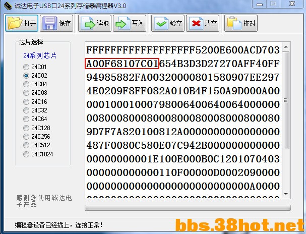

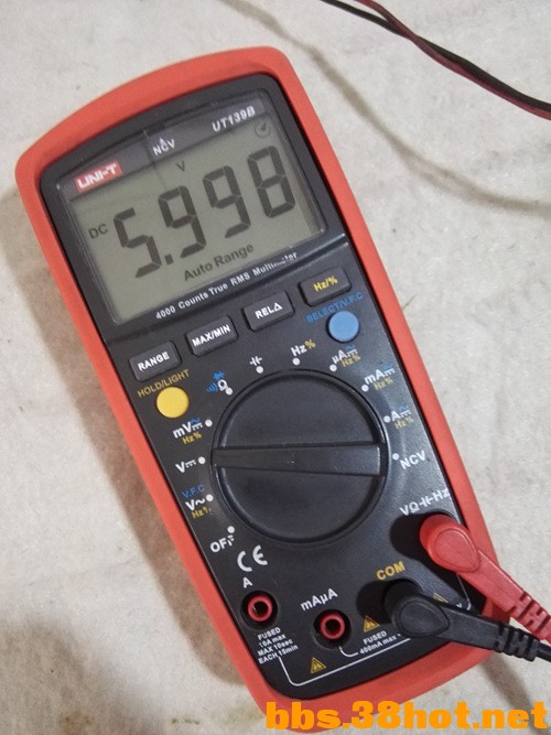

借鉴坛友有关UT210E升字的经验,本人试着把手头用了两年的UT139B由4000升到6000,跟UT139C的6000字一样了,哈哈。

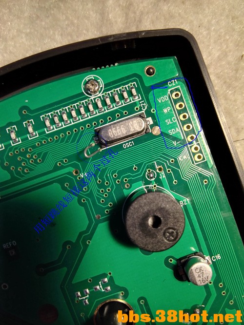

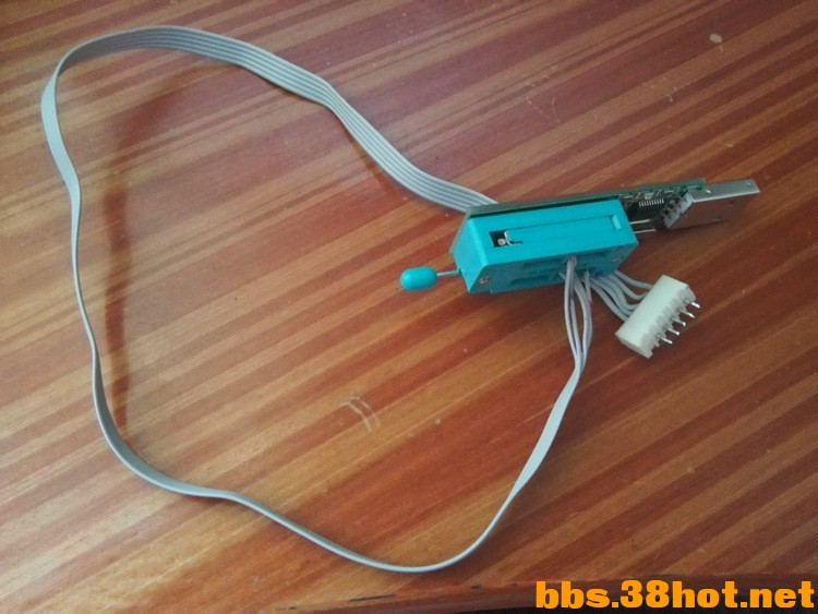

简易的编程器
UT139B有外接的存储器接口,VDD接编程器24C系列存储器的8脚,WP接7脚(实际接地跟4脚并在一起),SLC接6脚,SDA接5脚,V-接4脚。实际联机时要注意千万不要把万用表拨盘置于关机状态(原因见本帖38楼),如果无法读取存储器数据,可能是万用表的时钟和编程器的时钟发生干扰所致,可以用金属丝插入万用表石英晶体旁边的两个过孔,这两个过孔连接到晶体的两端,短接后万用表联机后不会有任何显示也不会有开机蜂鸣声。

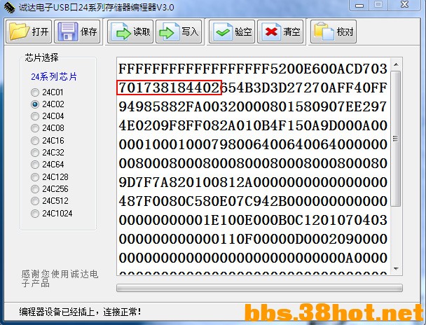

表一为万用表原始数据,表二为修改后的数据。十六进制数据:
表一、分度值0FA0转为十进制是4000,转档上限1068转为十进制为4200,转档下限017C转为十进制为380;
表二、分度值1770转为十进制是6000,转档上限1838转为十进制为6200,转档下限0244转为十进制为580,
修改后点写入并拆除晶体旁短接线即可。

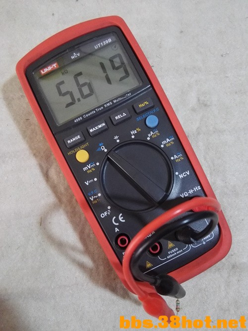

万用表修改数据后检测的情形。

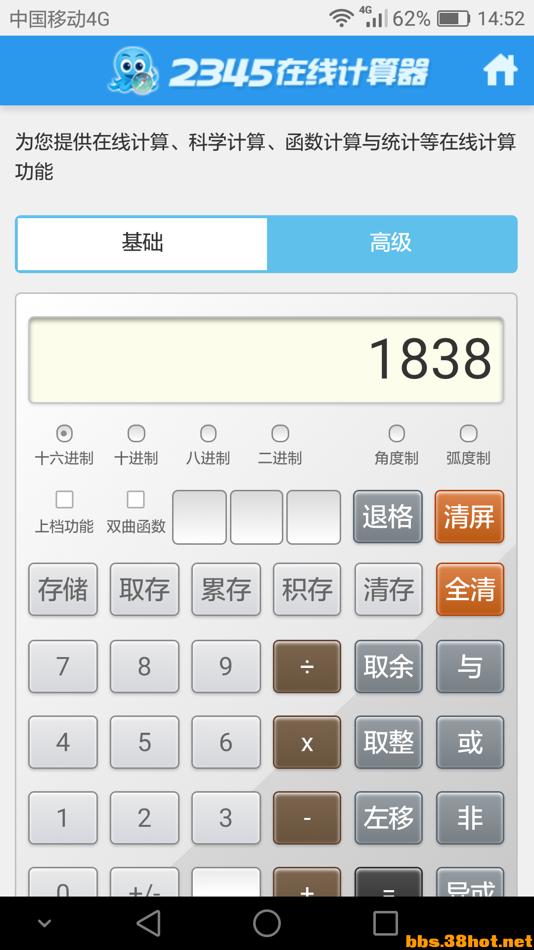

 楼主| 发表于 2016-9-29 14:56:53 | 显示全部楼层

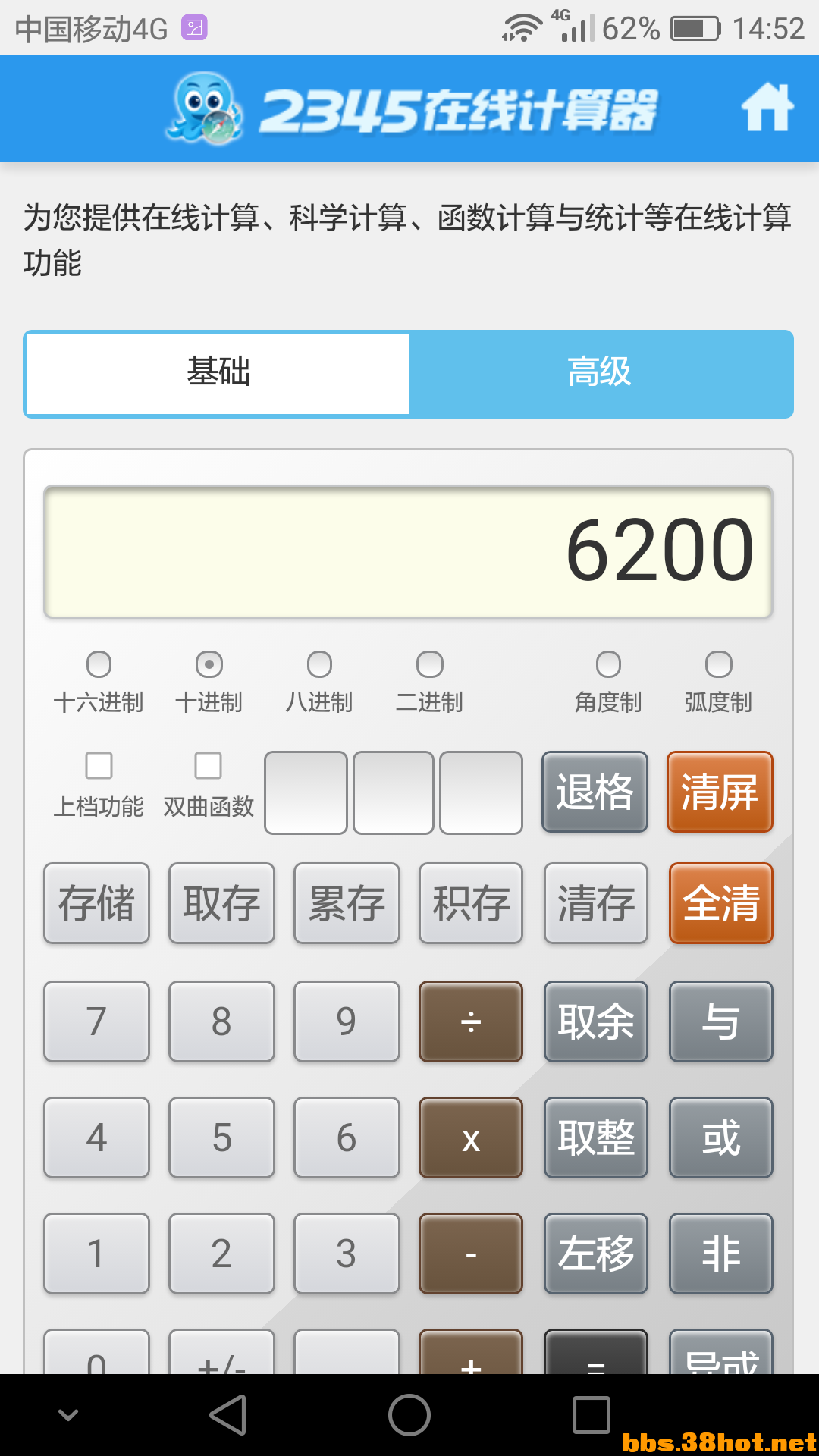

关于16进制、10进制、2进制之间的数字转换本人用的2345在线计算器
有点意思,朋友们可以试着用一下。
存储器数据,标记为yuanshi的为原始数据,标记为xiugai的为修改后数据(本数据仅供参考,每一块表的数据都不完全一样的)
UT139B-yuanshi.zip (333 Bytes, 下载次数: 1352)
UT139B-xiugai.zip (331 Bytes, 下载次数: 260)

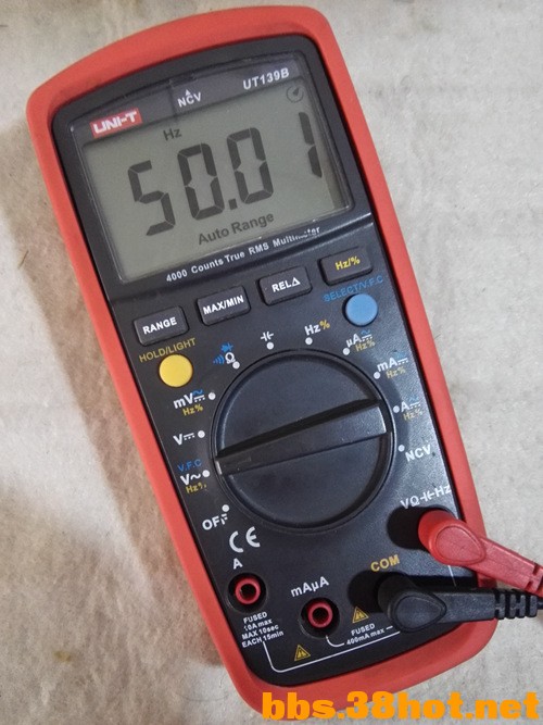

发表于 2016-9-29 15:24:15 | 显示全部楼层
试过最后一位数能以+1的分辨率变化不?
 楼主| 发表于 2016-9-29 15:28:52 | 显示全部楼层
gogo100you 发表于 2016-9-29 15:24
试过最后一位数能以+1的分辨率变化不?
可以的,测量市电频率时最后一位就有一个字的缓慢偏移,用直流稳压电源调整电压时最后一位数字也是有变化的

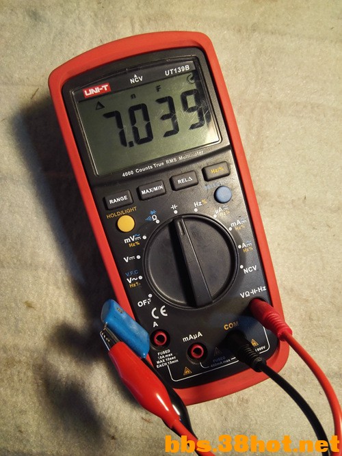

发表于 2016-9-29 17:42:07 | 显示全部楼层
再改一下,看能否显示9000字
 楼主| 发表于 2016-9-29 18:25:03 | 显示全部楼层
谢谢支持
 楼主| 发表于 2016-9-29 18:27:40 | 显示全部楼层
星海 发表于 2016-9-29 17:42
再改一下,看能否显示9000字
查资料,0660芯片不适合使用大于6600字的
