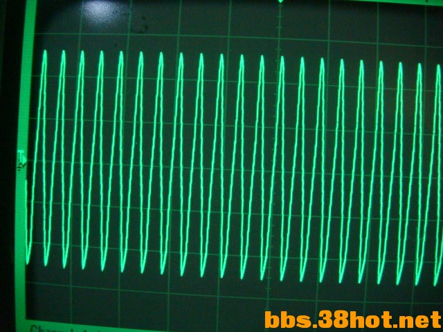

升级后带宽测试,20M方波,还是用100M的安捷伦54622A作对比,探头已校准

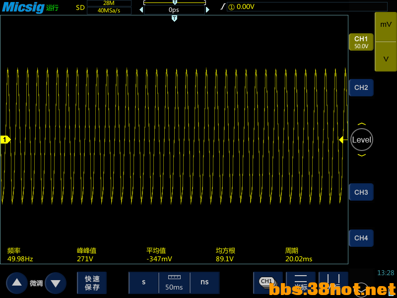

突然由此深存储想到:这种示波器要是能早些年出现就好了,本人多年前修CRT彩电时,经常遇到一个头痛的问题:开机烧行管,开机即烧,在几秒甚至1秒以内,连检测时间都没有,。
如果用这种深存储示波器,测行管C极波形,时基设置1秒,单次触发,设置好合适的触发电平,可以记录14秒的连续不间断波形,可以展开到20us详细观察波形变化,即可发现烧行管原因,是行频偏低,高压包短路,还是主电压瞬间升高,逆程电容容量减小,以上几种原因都能从行管C极波形辨别出来。

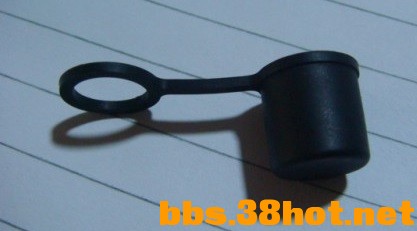

发表于 2016-7-7 09:38:02 | 显示全部楼层
hgjdwx 发表于 2016-6-26 15:46
前些天修一个开关电源,用TO1074作浮地测量,探头地线夹在热地上,用手挪动1074时,手指无意碰到了BNC座的 ...
谢谢楼主提供链接,这个保护帽在后续的发货中成为标配了。

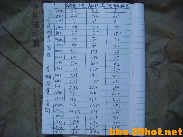

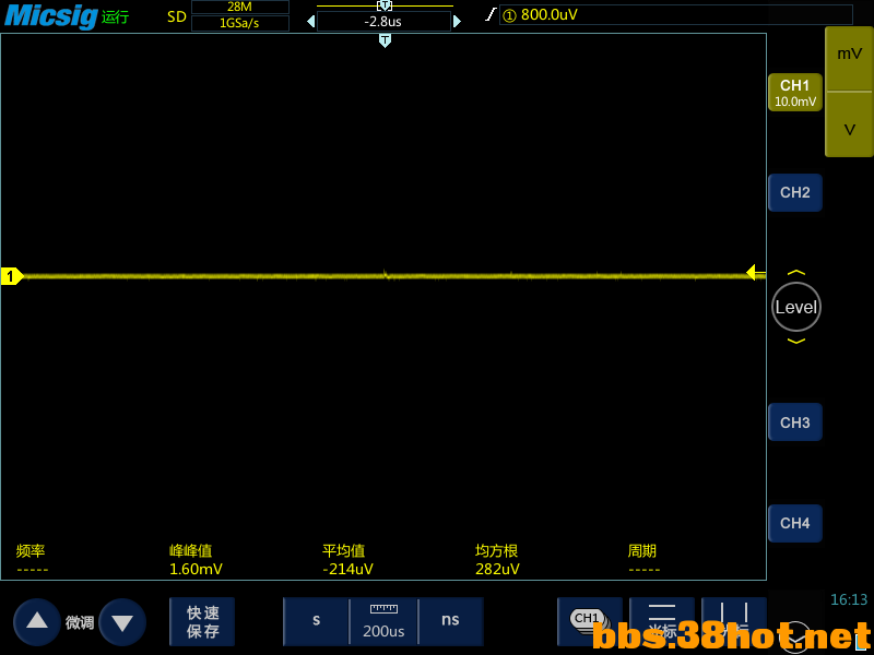

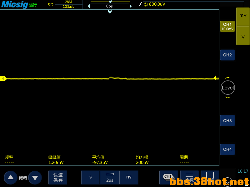

升级后加入了高刷新模块,刷新率最高达到13.8万(仅50ns时基,点显示,存储深度自动,自动测量关闭),
高刷新模式开启时,存储深度最高只到2.8M,并且只有自动,不能选择,没有波形灰度,
另外,不由得再感叹一下触发灵敏度,几乎接近屏幕和人眼的分辨率了!
你能看到触发点在哪里吗?实际已经稳定触发了
放大了看看
