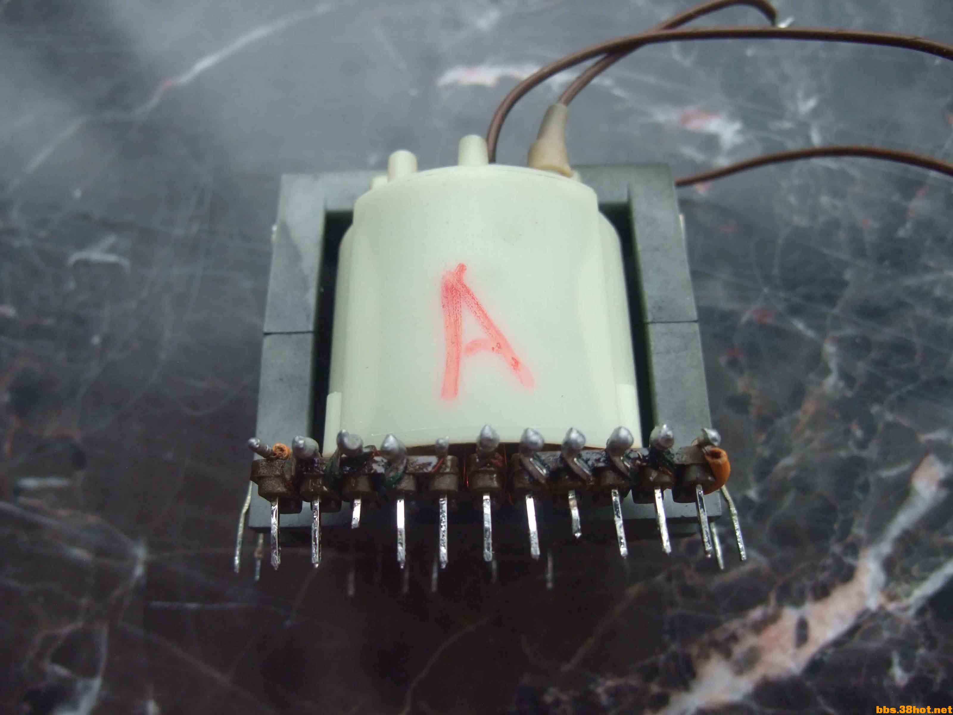

拆下来的变压器

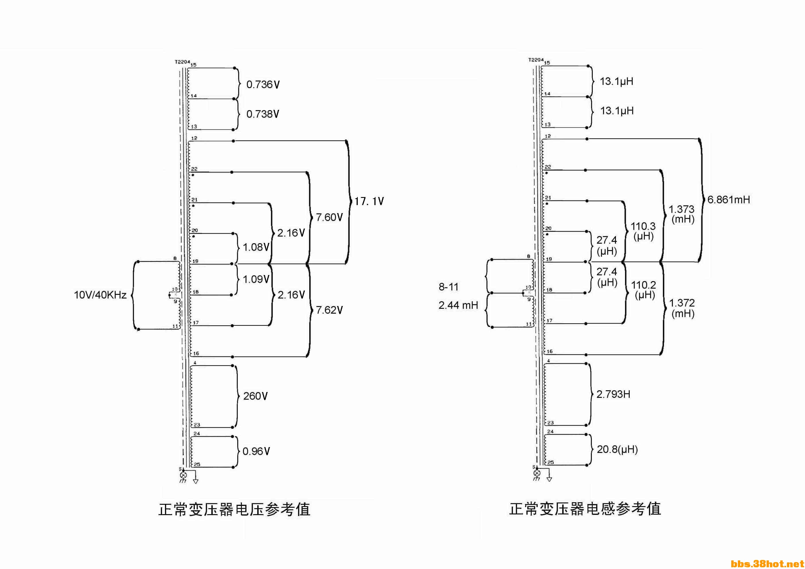

检查的第二项,检查变压器各绕组是否有匝间短路。
    我没有其它的高档仪表,只好用土办法测量。
    我的办法是电压法和电感法。
    因为开关变压器也是变压器,也遵循一般变压器“电压比=圈数比”的基本原则,只要在初级加上一个电压,次级也必定会产生一个电压。
    将一个已知电压加到良好变压器的初级,测量次级各个绕组的输出电压,作为参考值。
    电感法也是相同,用电桥测下良好变压器各个绕组的电感,作为参考值。
    检测时,用实测的数据与参考数据作对比,就可以判断好坏了。
    使用电压法需要考虑信号源输出阻抗的影响。因为发生匝间短路的变压器,映射到初级的电感量急剧下降,初级阻抗也变得很小,实际加到变压器初级的电压要比仪器设定的数值低一些。
    例如,正常变压器的初级电感量约2.47mH,对于100KHz的正弦信号,感抗为:
        XL=ωL=2πfL=2π×100×1000×2.47×0.001≈1.552KΩ
    在10V的电压下,电流约为6.5mA,对于信号源的工作状况影响很小。
    有匝间短路的变压器情况就大不相同了。实测过一个高压绕组有短路的变压器,初级的电感仅仅为变压器34.8μH,对于100KHz信号呈现的感抗为:
        2π×100×1000×34.8×0.000001≈21.9Ω
    对信号源的输出电压影响就很大了。
    实测结果是,信号源输出调到了16.54V,初级绕组上的电压仅仅约为5V左右。
    正常电压、电感值下面的图表。如果与表中的数值偏差较大,可以确定,变压器是坏的。
    实际上,除了高压绕组外,其它绕组极少出现匝间短路的现象。
正常的T2204变压器测量参考值

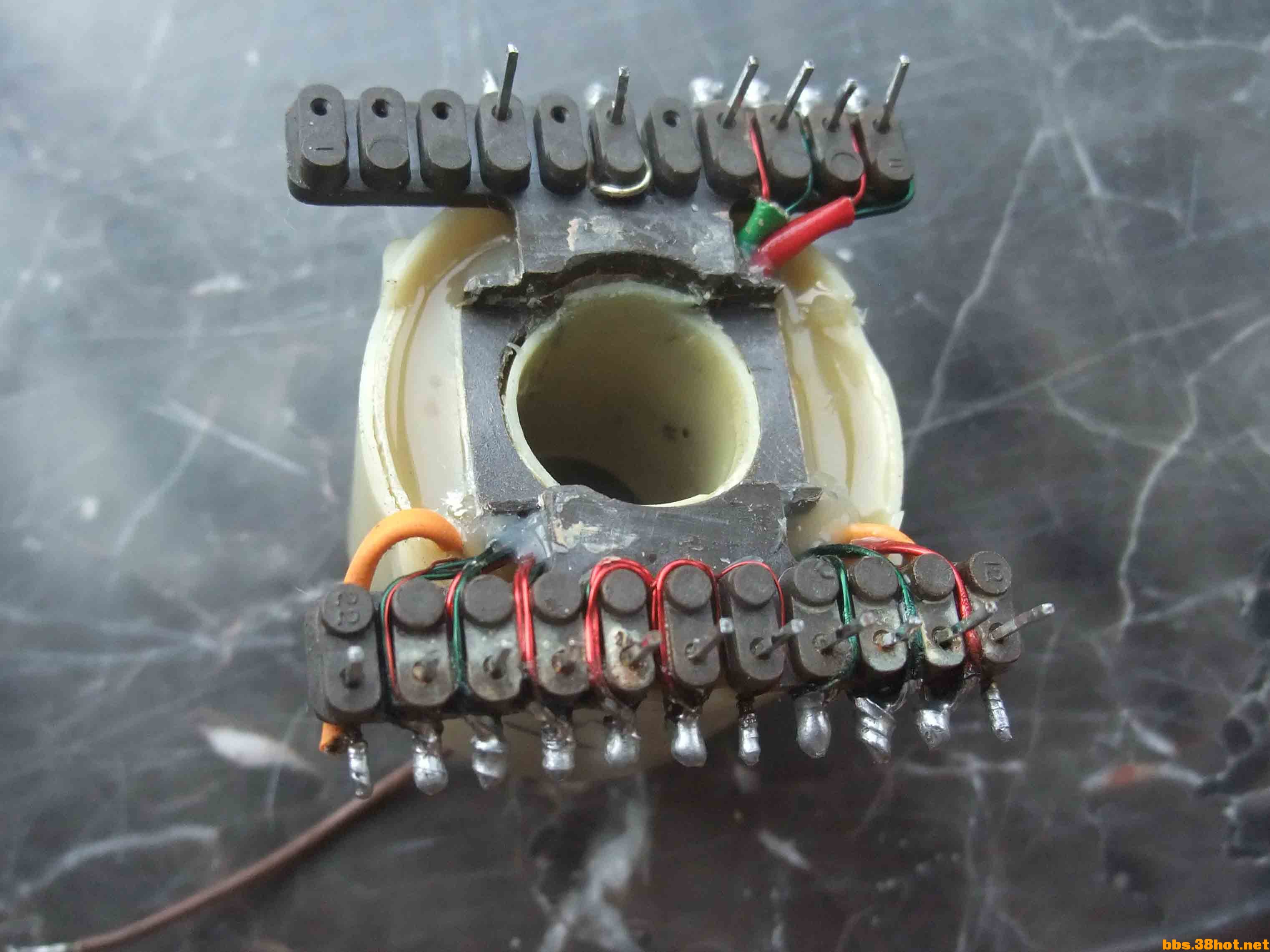

1. 确定T2204有故障需要重新绕制后,面临的第一项工作就是如何将变压器拆解开。
磁芯与外壳没有整体浸漆,用两只钢片卡簧固定,点了少量的速凝胶,比较容易拆解。
灯丝绕组有自己的独立结构,可以取下来。拆之前记住引线的方向。

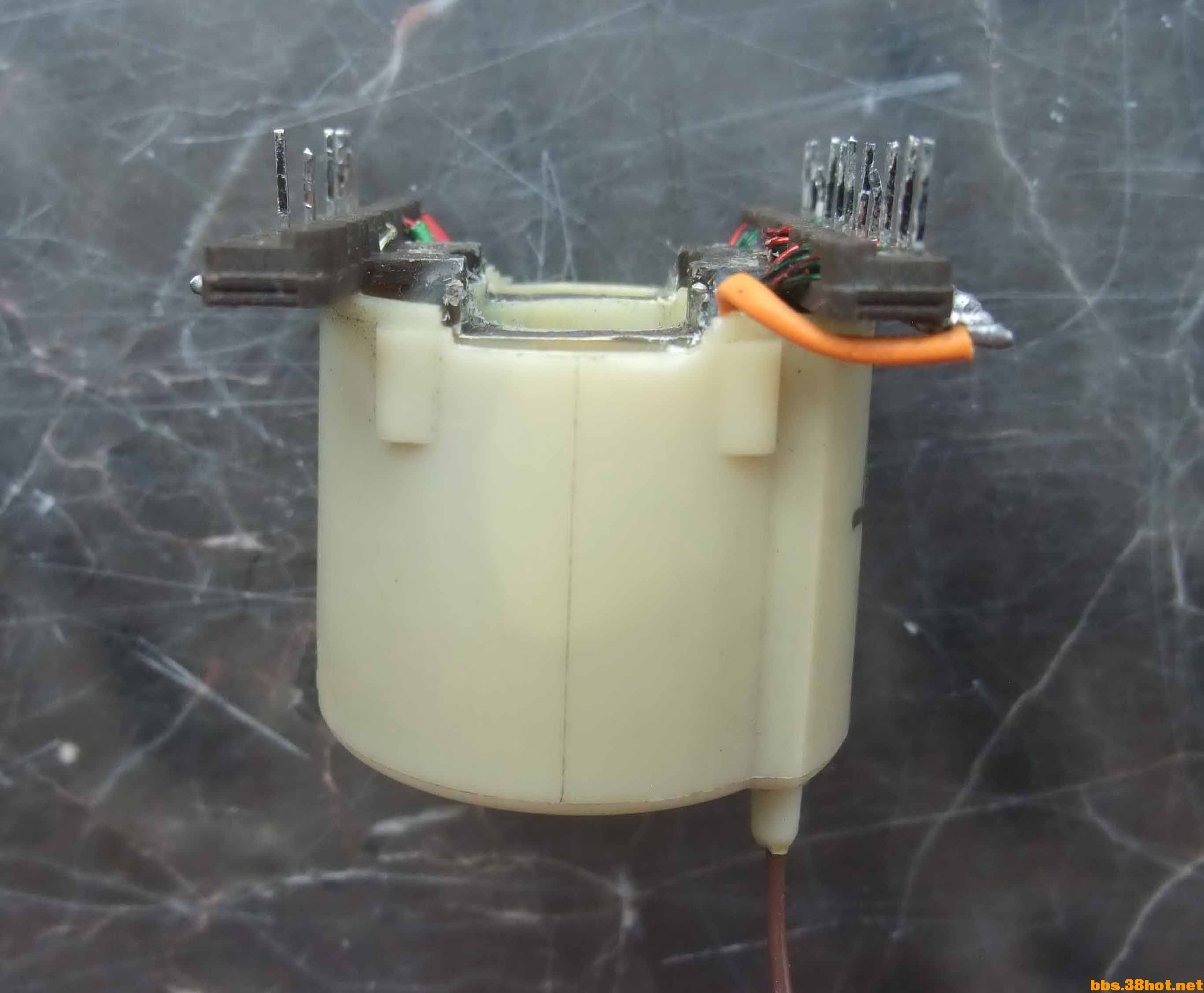

拆下的变压器绕组(线包)

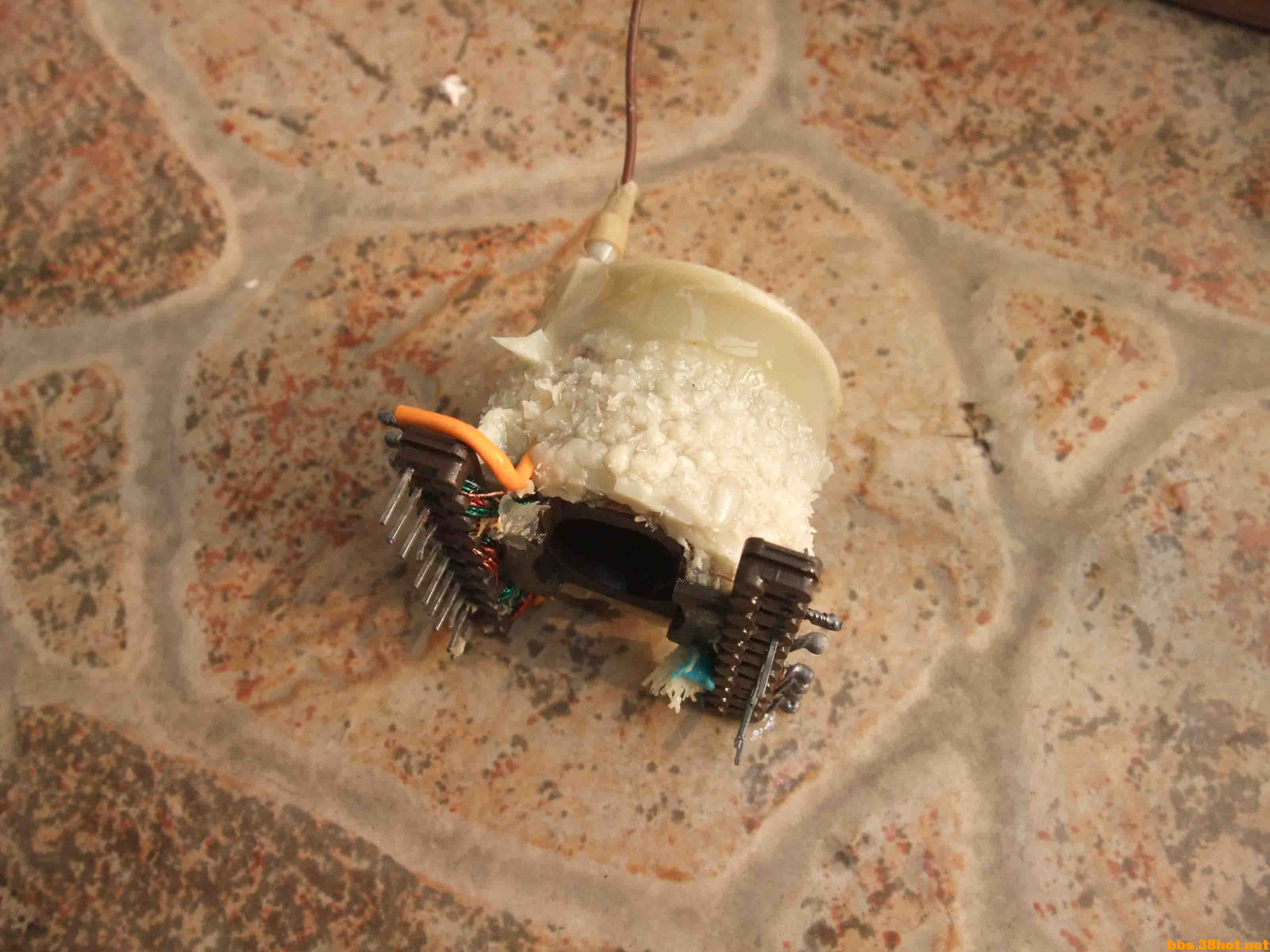

    拆解绕组线包,难度就大了。为了提抗气候性能,T2204的线包经过浸漆处理,在外面设计了塑料外壳,并使用环氧树脂将线包灌封在外壳之内。
重新绕制必须使用原来的骨架,就要拆掉外壳和原来的绕组。为了完整得到骨架,一切“暴力”拆解的方法都不适用。只能采取化学的方法,用环氧树脂溶解剂将灌缝的环氧树脂溶解掉。
    最理想的效果是仅将灌封的环氧树脂溶解掉,保留外壳和线包的完整。实际是无法实现的。在溶解环氧树脂的同时,外壳也就被溶解了。
    ● 重要提示:溶解过程会产生有害气体,最好在室外进行。
    找一个比线包稍大一点儿的玻璃瓶,将线包引线端朝下的放到瓶子里面。将环氧树脂溶解液倒进去,液面高度要超过线包高度一些。因为环氧树脂溶解液极易挥发,加完后要盖上盖子。

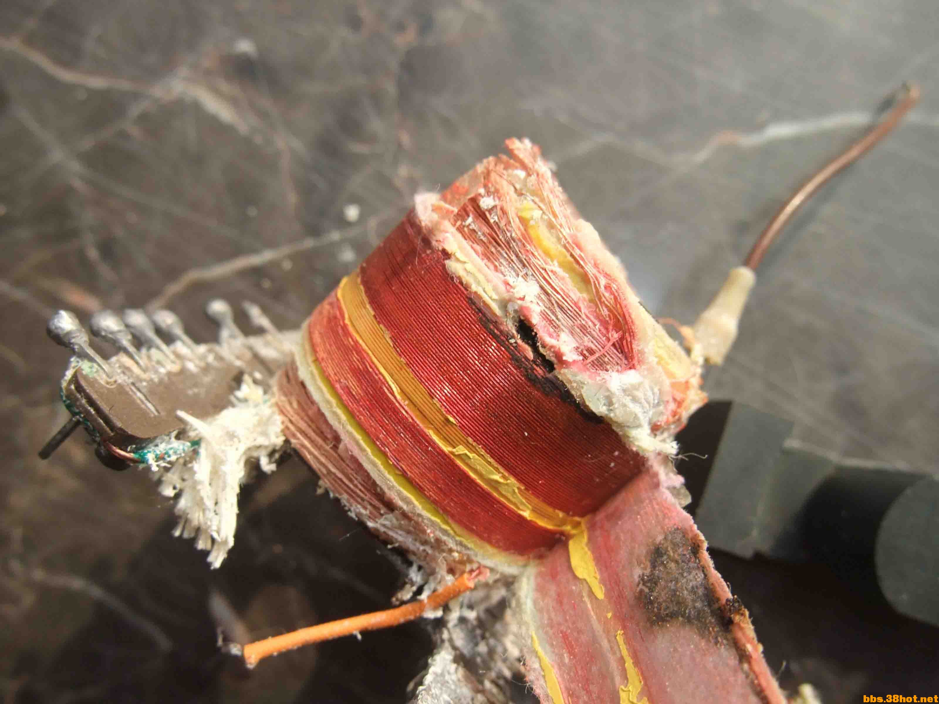

    溶解需要比较长的时间,要注意观察,溶解过程中会产生一些气体。因此,隔一段时间,就需要把瓶盖松动一下,放出气体。当外壳差不多完全溶解掉,线包完全裸露出时,就可以停止溶解。
浸泡20分钟后的线包
浸泡3小时的线包,灌封的环氧树脂和外壳基本溶解掉。可以看到用双色线绕制的±5V绕组的线圈
    从溶解液中取出线包后,立即放到热水里,清洗掉残余的溶解液。

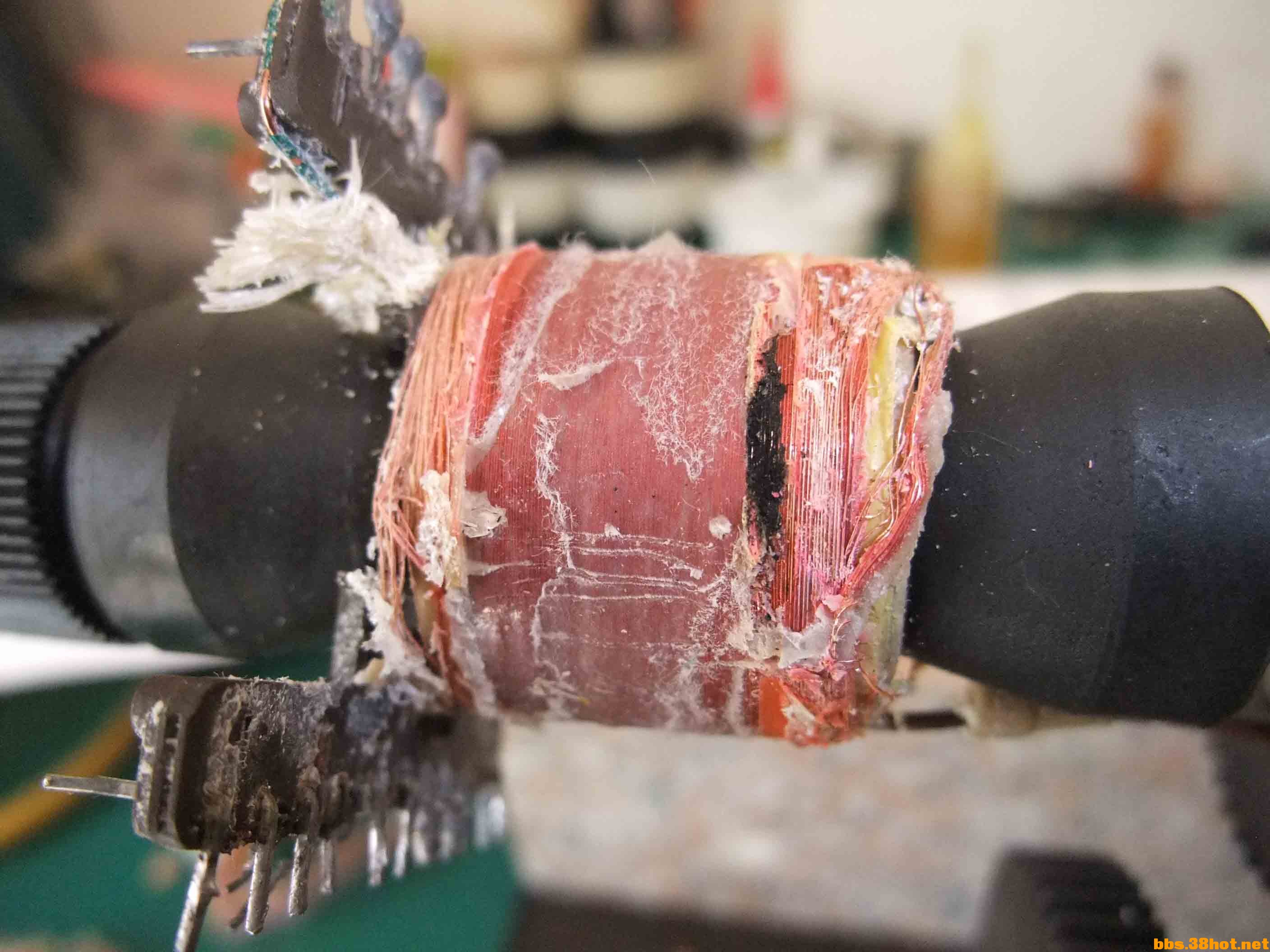

用牙刷、竹签、小刀等一切可以利用的工具,清除残余的环氧树脂和外壳残渣。仔细清除骨架焊脚和焊锡上的残余的附着物。遇到包裹在线圈漆包线上的残余物不易清除的情况,不要过分用力,可以暂时不管,待以后处理,别把线圈搞断了,再查找断点就困难了。高压绕组的漆包线直径仅仅0.08~0.1mm,尤其要小心。

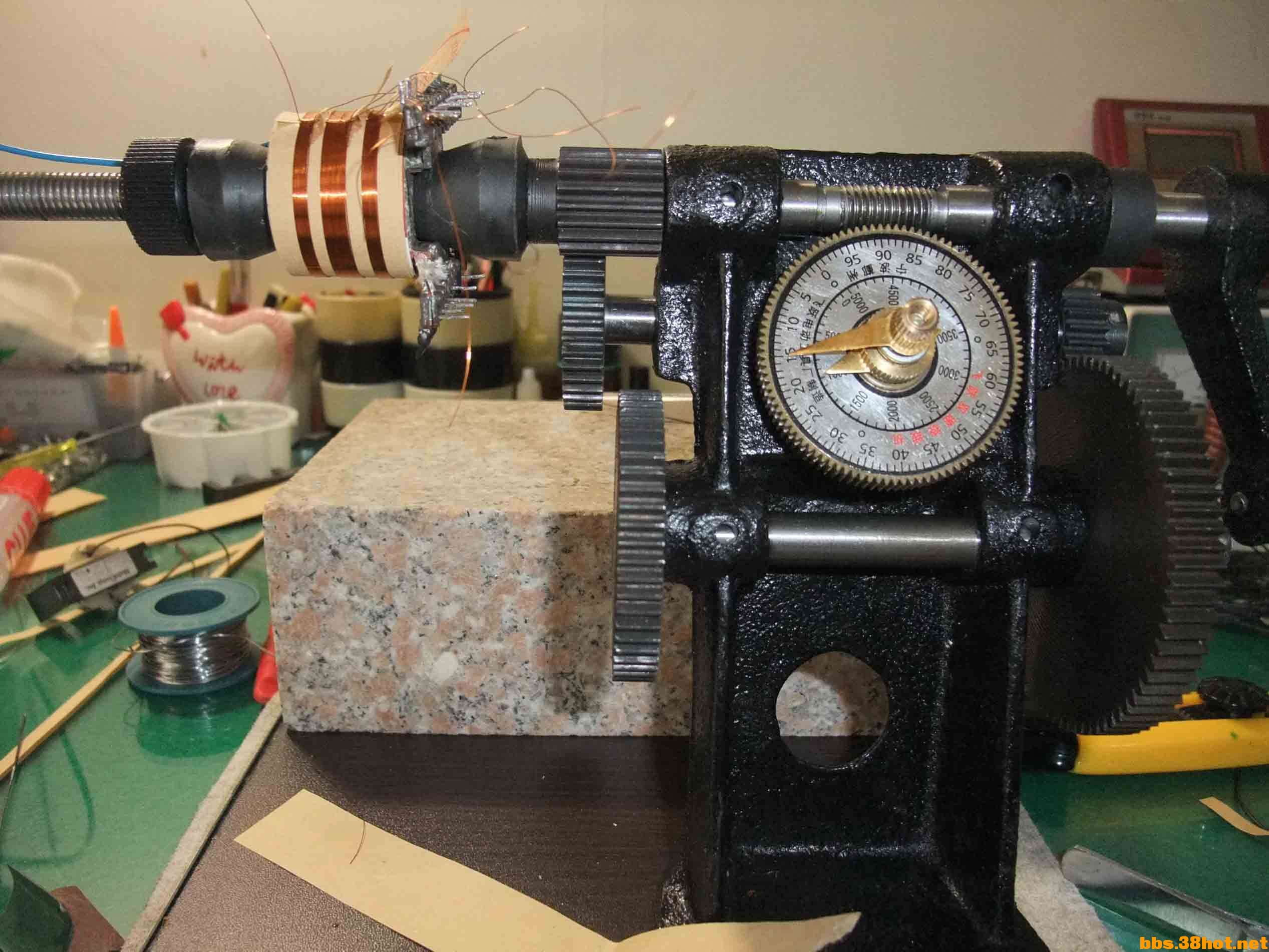

2. 拆除各个绕组。找一张纸,记下各个绕组的起始端和圈数
    先卸掉绕线机的摇柄,调整齿轮位置,使主轴可以自由转动。
    将清理干净的线包穿到绕线机上。为了准确计数,线圈需要反向转动。为此,需要将引线脚一端向外。这样,在拆解过程中,就可以将圈数记录下来。
    还要准备好电烙铁和热风枪,风枪配3mm的小风嘴,风量调小,温度调低。烙铁用于拆除引线。风枪用于软化绝缘漆。
    最外侧的是±5V的绕组,采用的4线并绕,为避免混淆,用了红、绿两种不同颜色的漆包线。记住绕制方法和引线方式,将来还要原样绕回去。不干不知道,别看仅仅绕了2圈,绕制起来还是挺麻烦的。
    +130V绕组与+58V绕组在同一层,拆除时记住绕制顺序。
    除去厚厚的绝缘层,露出的就是高压绕组。
拆解高压绕组时要有很大的耐心,动作尽量的轻柔。如果遇到被绝缘漆粘连的比较紧的情况可以用热风枪加热,待绝缘漆融化变软之际,再继续拆解。如果发生断线,或出现霉断点,要借助放大镜和缝衣针仔细找出断头。
拆除外面的+58V和+130V绕组,裸露出高压绕组。
工作状态的高压绕组,峰值电压超过3000V,不知是哪位脑残的杰作,采用分段乱绕工艺。
看起来真是够乱的,如果不发生击穿、短路,天理难容。
准备拆解高压绕组
    ● 重要提示:因为初级绕组、±7.5V和±15V绕组都在高压绕组的里面,这些绕组线圈圈数少,漆包线的直径比较粗,绝缘层厚实,很少发生匝间短路的情况。所以,拆完高压绕组,不要着急继续往下拆,而是先确认一下剩余的几个绕组是不是好的。如果是好的,拆解工作到此结束。我曾经绕制过6只T2204变压器,都是拆到这一步就够了。
    取下线圈,把磁芯重新装好,卡簧卡牢,检测剩余各绕组的电感量,如果正常,就可以进行重新绕制的工作了。

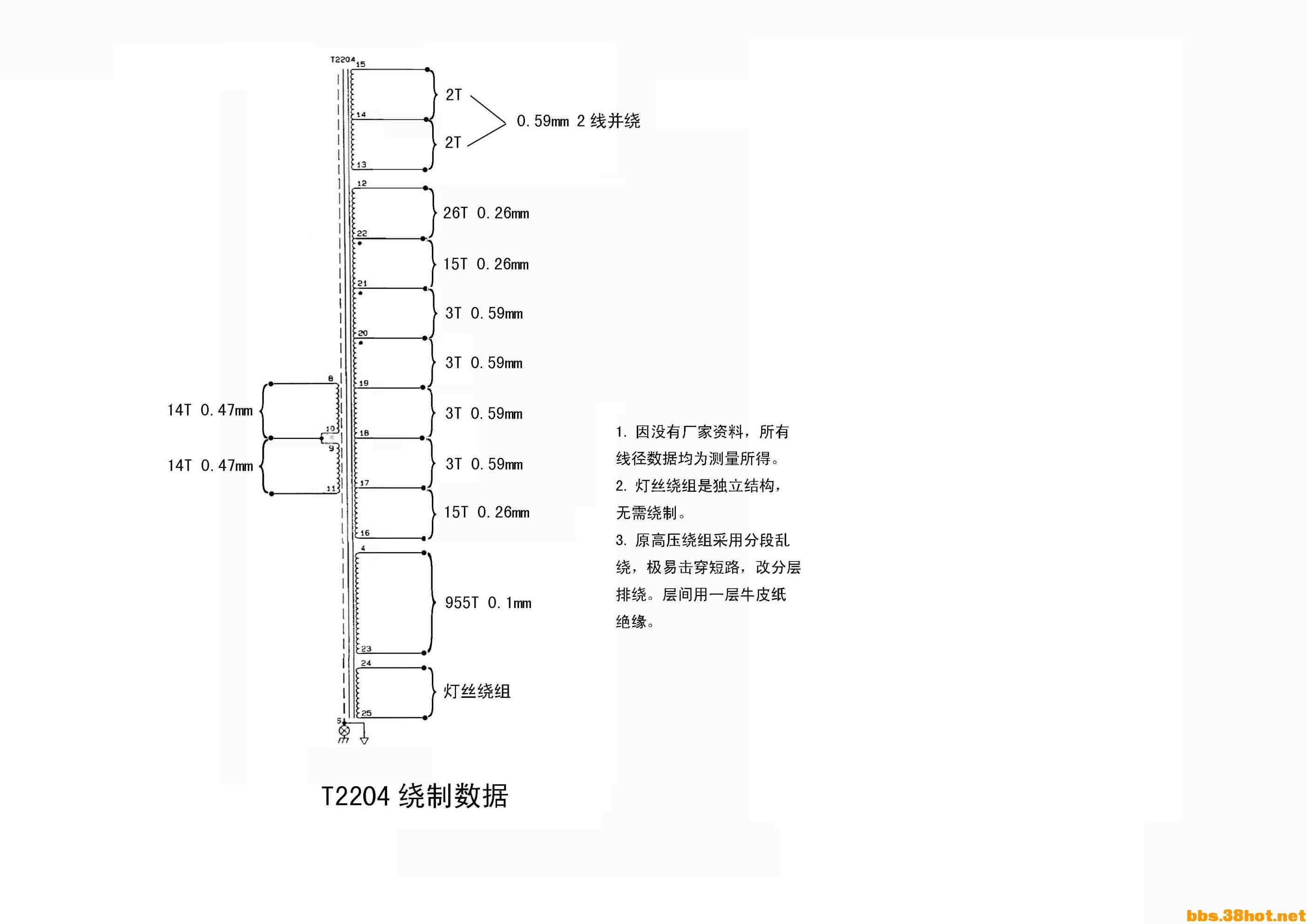

T2204变压器绕制数据

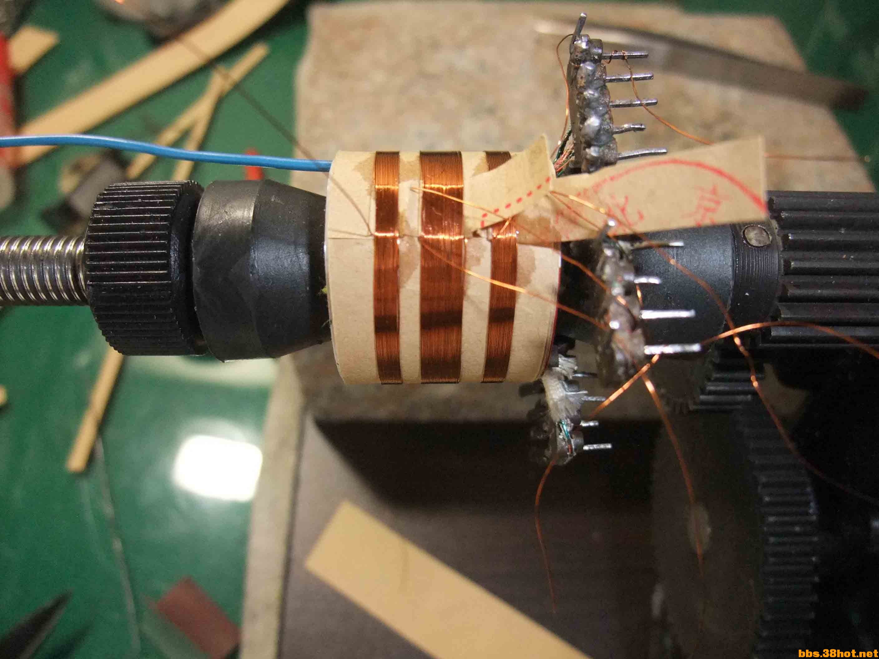

    1. 将线圈骨架固定到绕线机上,引线端朝向手柄。

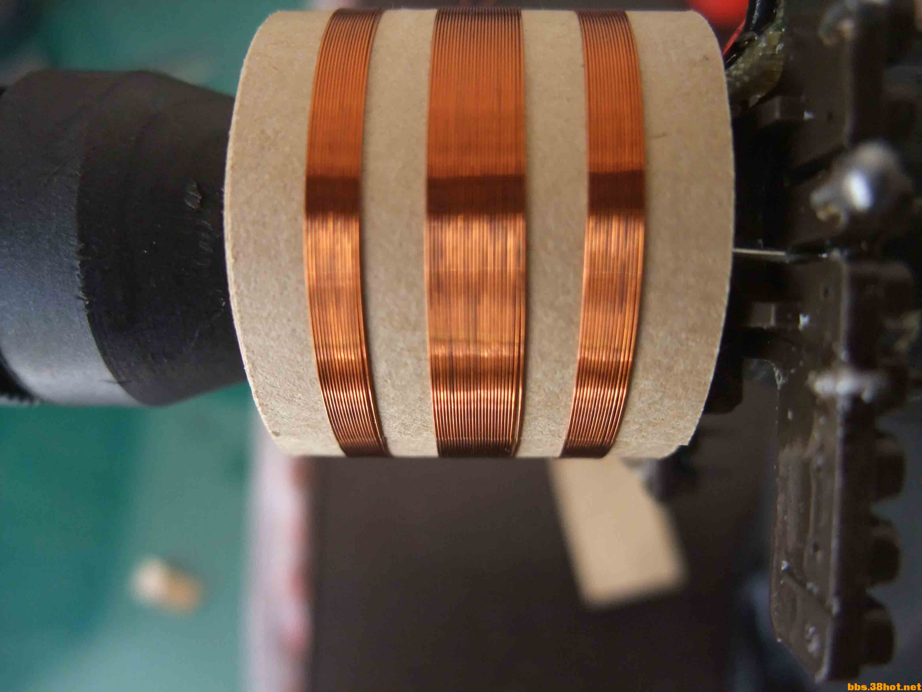

    2. 按照拆解过程相反的顺序,绕制初级绕组、±7.5V和±15V绕组。
        线径0.5mm以上的漆包线弹性比较大,有时需要借助棉纱线固定。
        初级绕组和次级绕组之间,用4层牛皮纸绝缘。
    3. 用6层牛皮纸包裹后,进行高压绕组的制作。
        对于只拆到高压绕组的情况,垫一层牛皮纸就可以了。
        高压绕组起始端接地,需做引线接骨架第4脚。
        分层排绕,每层绕制约170圈,955圈,约绕6层。每绕一层线圈,垫一层牛皮纸。
        用软电线做好连接高压包的尾长度约10cm。焊点一定要圆滑,不能有毛刺。
        固定好高压包引线。做好绝缘。
    4. 包裹6层牛皮纸,绕制外面的+58V、+130V绕组,线头注意做套管。
    5. 2层牛皮纸绝缘,绕制±5绕组。
        拆解时已经看到,±5绕组采用的是4线并绕,重绕时最好还是用同样方法绕制。
    6. 做外包装。两层牛皮纸,一层透明胶带。
    说明:在绕制过程中,可以先把线头或引出线绕在骨架的引线脚上,待全部绕制完成,再将各个引出线焊接到引线脚上。

四、装上磁芯测试
    各绕组的电感值必须在我提供的参考值附近,误差不能超过10%。如果测量的某一个绕组的电感值偏差很大,就要仔细检查线圈的始末端是否接反了,或者是接错了引线脚。

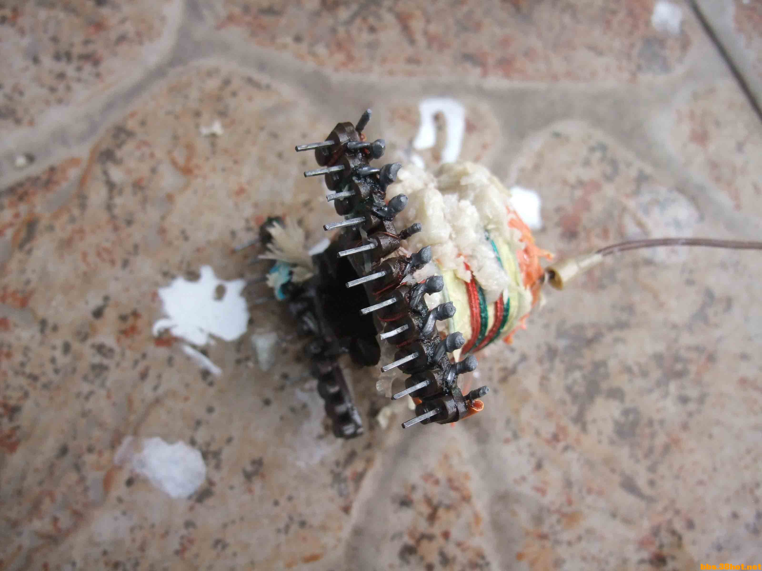

    在进行这一步之前,先要在所有引线脚上套上塑料电线皮,套得越紧越好。为的是避免在随后的浸漆过程中,引线脚粘上绝缘漆造成不好焊接的麻烦。
    绕好的线圈先在80度左右的烘箱内烘干2小时,然后趁热浸泡到绝缘漆中。15分钟后捞出,控干净余漆,风干4小时后,在60度烘箱中烘干3小时。
套住引线脚,免得以后焊接时遇到麻烦

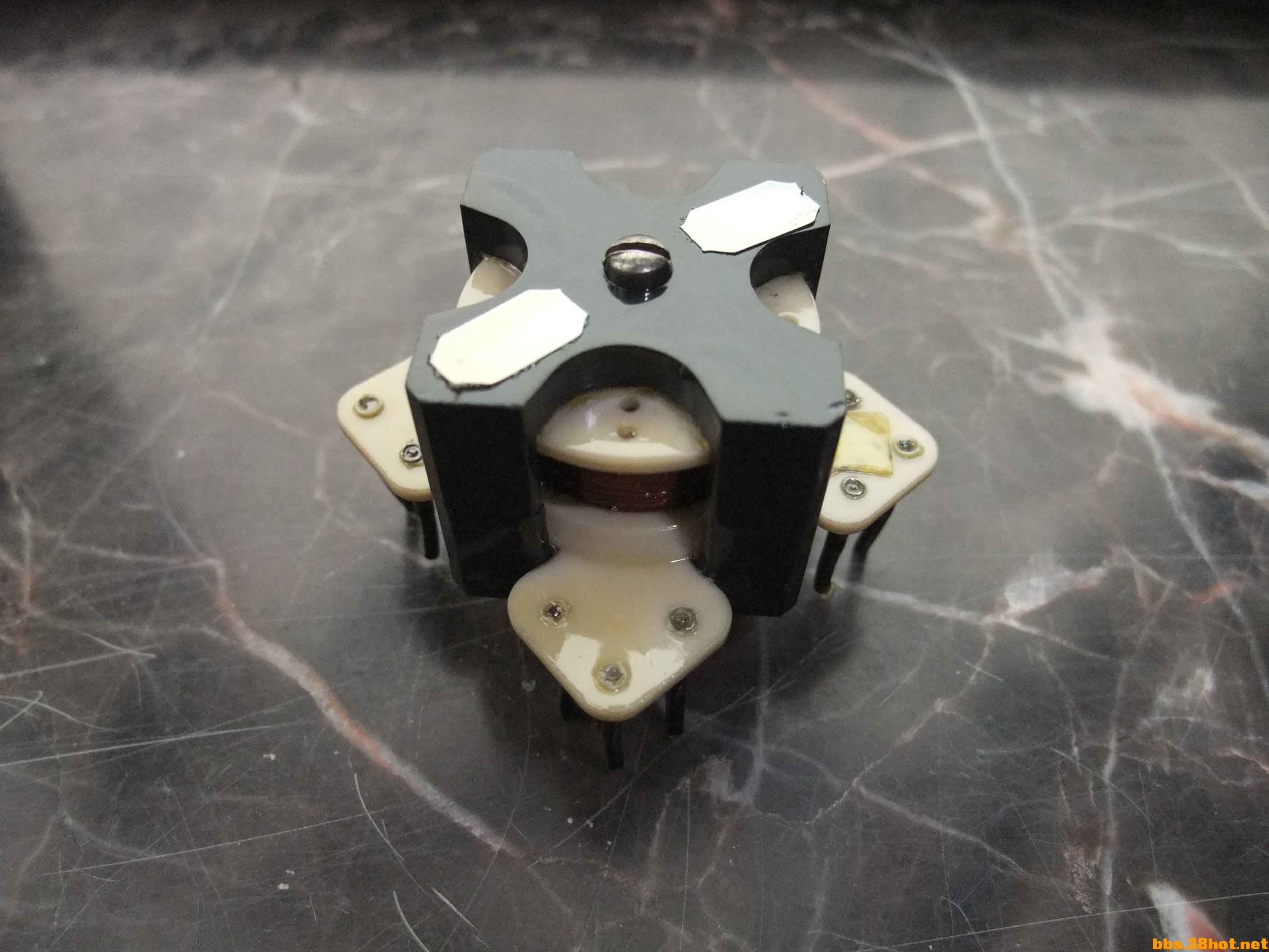

图片是另外一台惠普机器(HP3562A)用的升压变压器,也是高压绕组短路
六、组装变压器,装机检验。

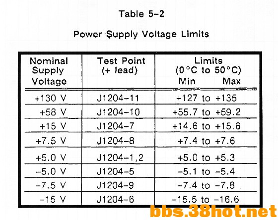

    调整R2252,使+7.5V电压在+7.4V到+7.6V之间。还要照顾到维修手册提供的各电压参考值,都在允许值范围内,机器就可以放心使用了。
    开始几天,因为机器发热,变压器的绝缘漆还会有残留的溶剂挥发,要尽量保持室内通风,减少异味。
TEK224X示波器电源数据表
