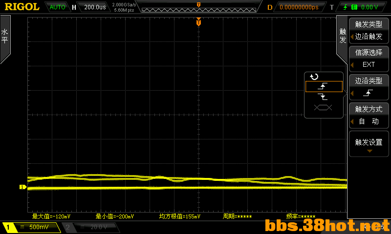

固件版本为00.03.00.SP1版本的DS2072A示波器。在示波器的触发功能菜单内,选择外触发(EXT)或市电触发功能。这时设置边沿类型窗口内的上升沿或下降沿 002.jpg 选项显示灰色,不能选用。
如果大家发现自己机子有这问题。请联系普源售后,升级固件为00.03.01.00.04版固件即可解决此问题!

固件为00.03.01.00.04
这个固件不要刷,刷机后会有开频率计,在来回调节时基档位死机问题。
我现在的这个固件版本号是00.03.02.00.02
我的机器不知道是不是最新的,MCU02.13
