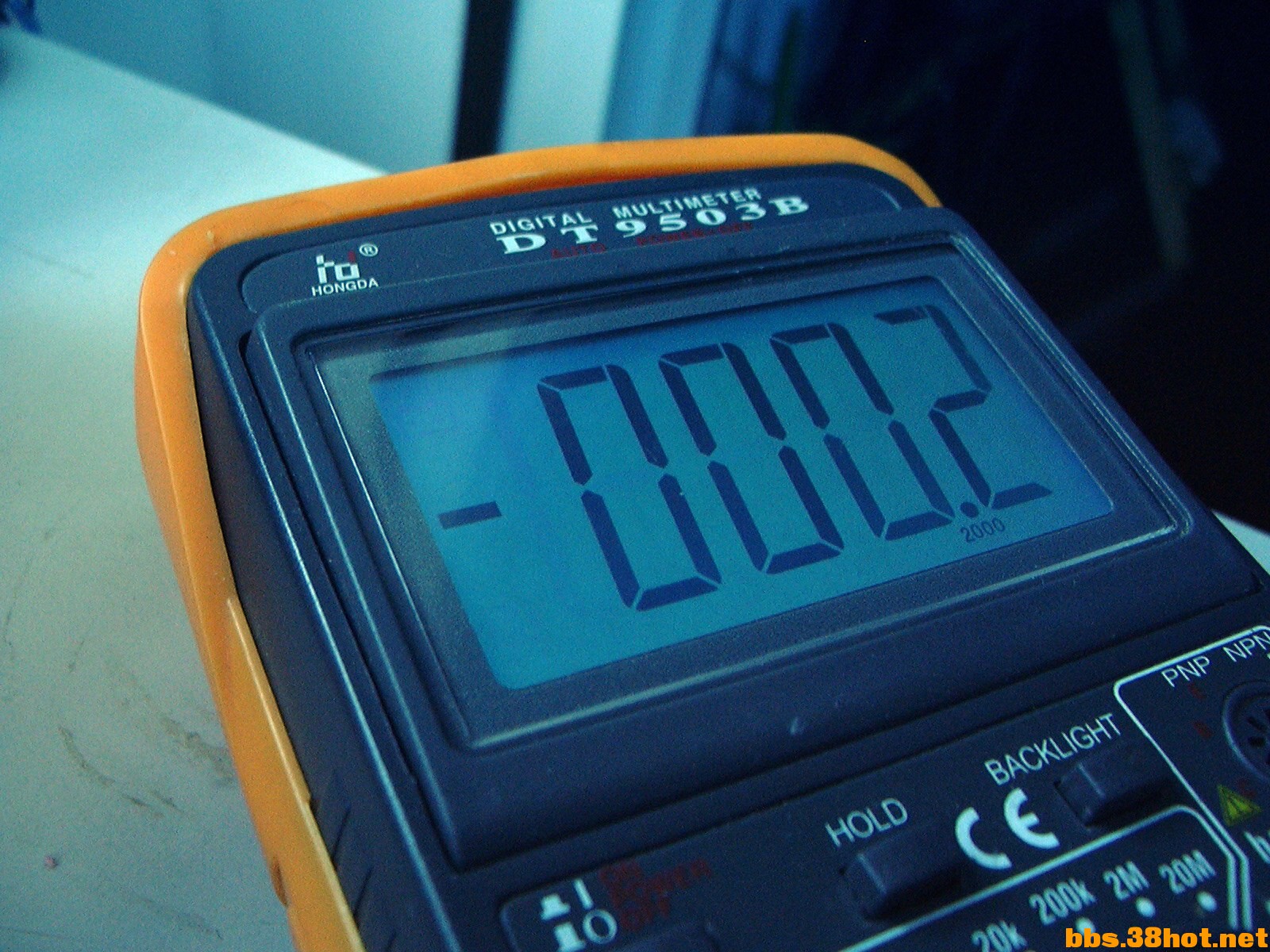

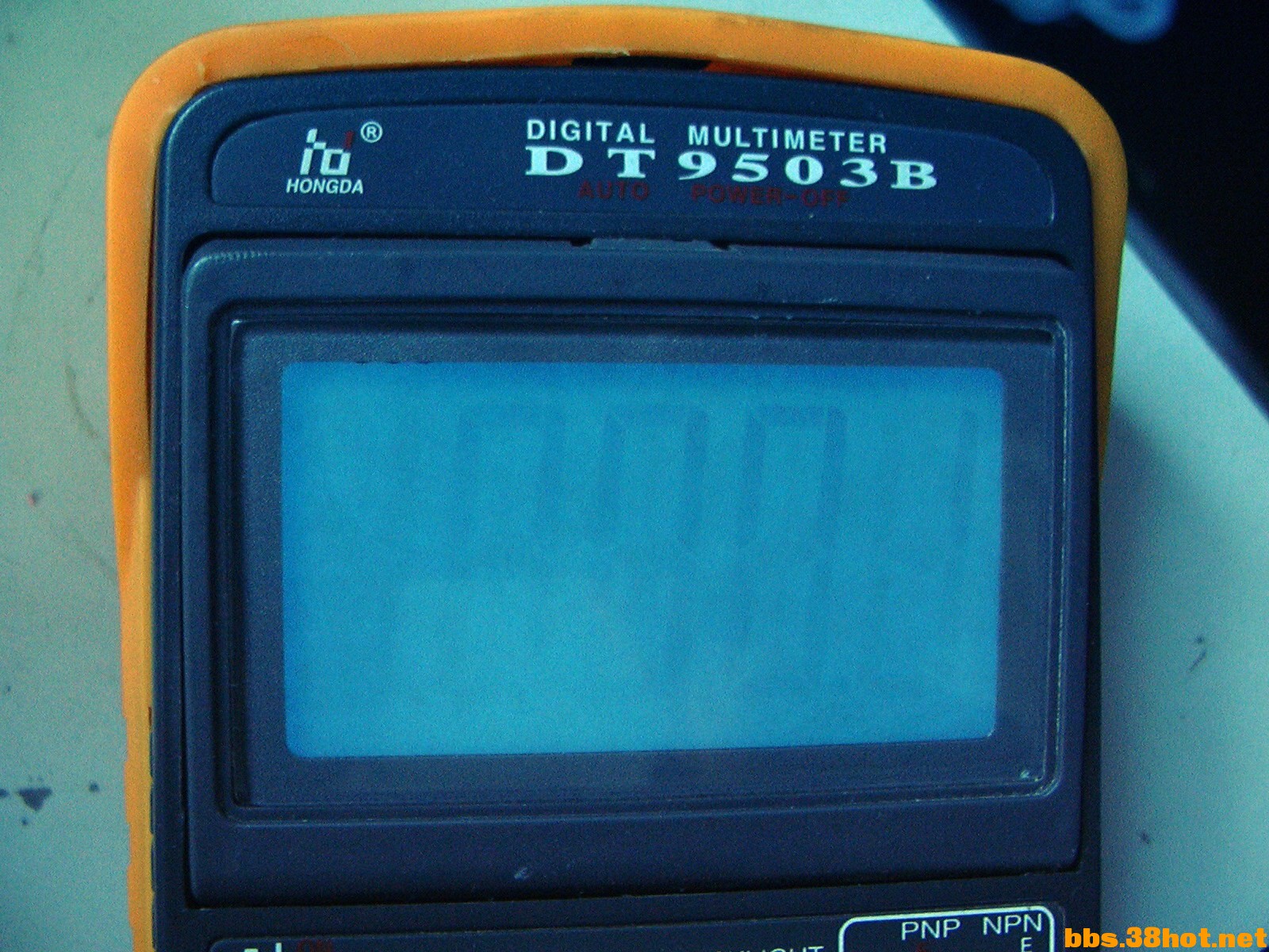

DT9503B万用表-如图,正看数字显示不清楚,只能侧着看清楚,什么现象?

都说FLUKE 15B慢,这表比15B更慢,太慢了。
发表于 2014-11-18 15:57:01 | 显示全部楼层
在屏前方加一张偏光膜试试,注意旋转一下角度.
发表于 2014-11-18 16:02:47 | 显示全部楼层
可能就是偏光的问题,可以试一下!

发表于 2014-11-18 17:05:55 | 显示全部楼层
能看到就是偏光片的问题,应该是驱动电路供给液晶显示的电压过低
 楼主| 发表于 2014-11-18 17:30:21 | 显示全部楼层
从屏正下方45-50度看着很清楚,正面垂直几乎看不到

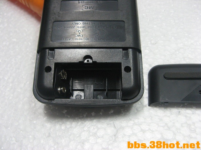

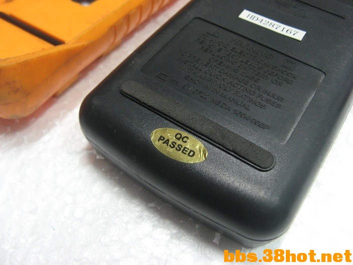

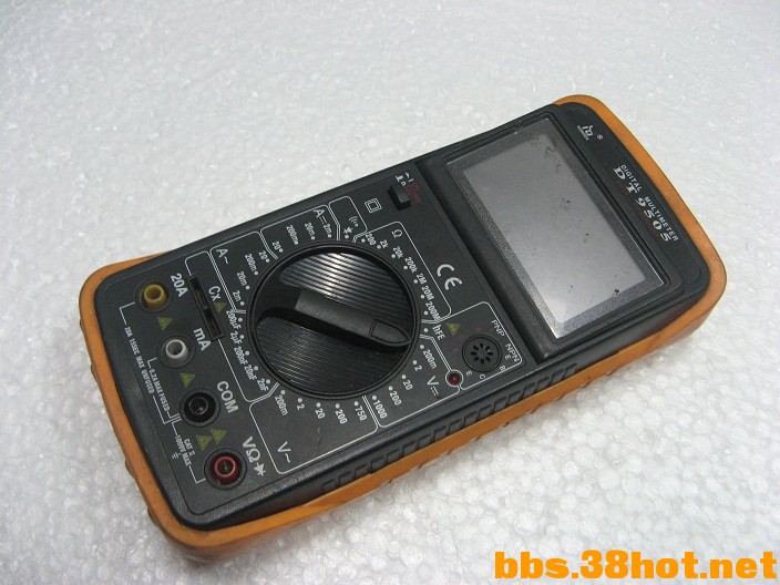

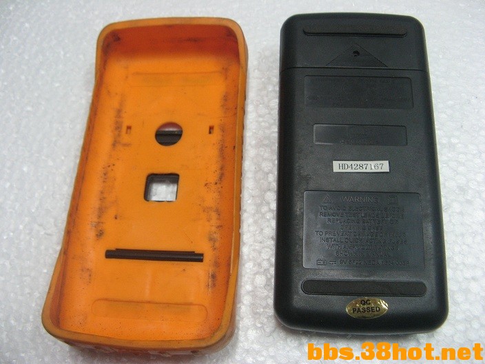

发表于 2014-11-18 19:33:30 | 显示全部楼层
我这里有个类似的,坏表,可以拿去研究,一包烟,15元,不含运费,
见图,上电池无显示,外观垃圾。内部未知。
看好下手,我都没打开看过。电池盖的螺丝找不到了。
没有表笔,电池盖螺丝不见了

发表于 2014-11-19 13:00:52 | 显示全部楼层
一是偏光膜的问题,二是可能显示屏移位角度变了。
