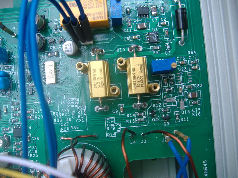

100mA恒流源,用这两个作电流取样,结果6小时跑了100ppm,一测温度上升了10度
DALE电阻
DALE电阻

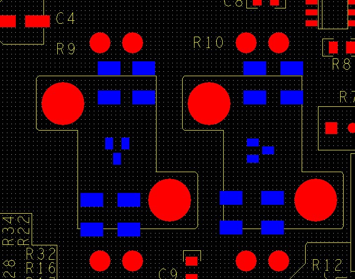

弄了几颗电阻在背面加热作恒温,三极管测温,结果热量传导太慢,电阻上的温度不停波动,周期大于一秒。
PCB
PCB
总之很失败,发出来给大家评论评论,做设计也好借鉴借鉴 。

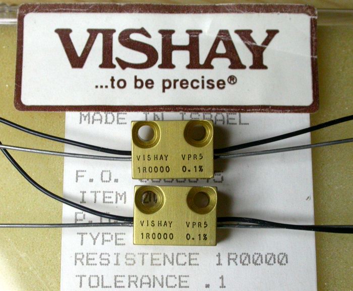

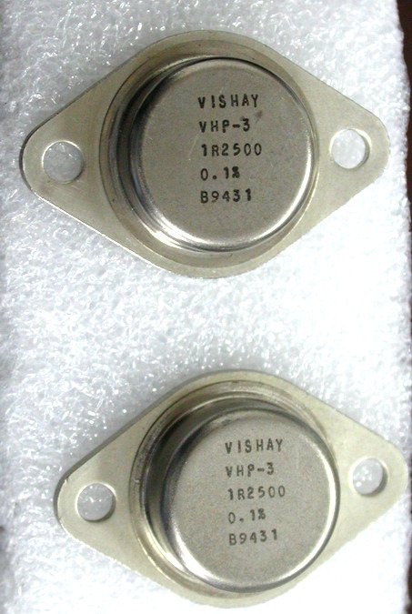

最关键的一点,是电流取样电阻的选择,一般是1欧到5欧,不能大了,否则耗散大、发热大,就飘的厉害。当然,一定要选低温度系数的。我打算用下面两种:
其次,放大器要选高精度的,因为工作在100mV级别,所以uV就是10ppm了。这样的话只能选自稳零的,比如7650S或者LT1052
最后,要布好线,电流端尽量早引出而不影响电压检测,电源也要稳定。

一定要用好电阻,出了老大的VISHAY电阻,还有种TO-220的电阻好象也不错。

目标是24小时5ppm以下(环境温度稳定),若按lymex的方案来做,成本确实很高。短期对策是用三极管测电阻表面的温度,程式里面做补偿。
