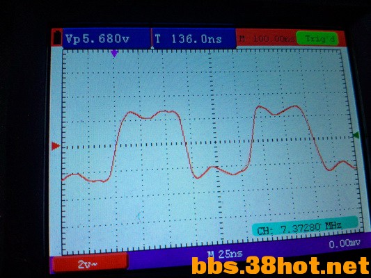

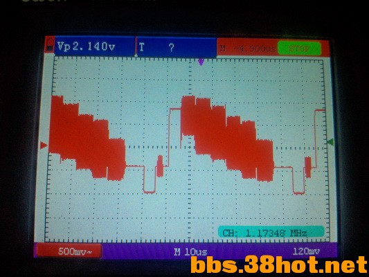

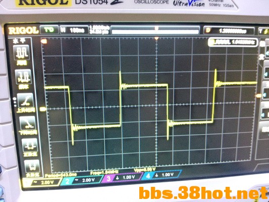

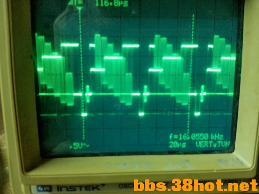

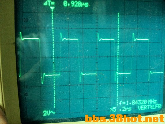

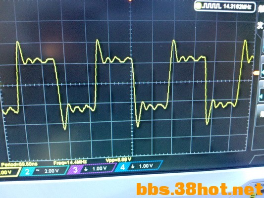

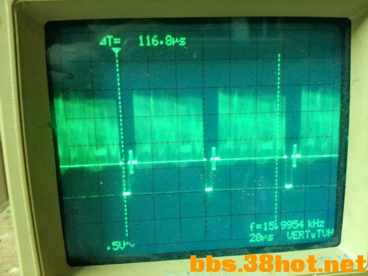

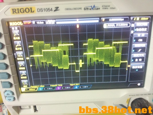

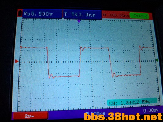

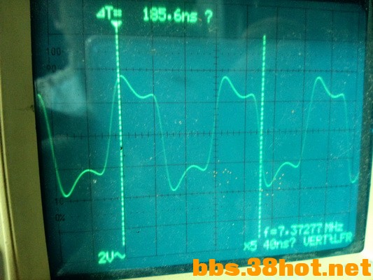

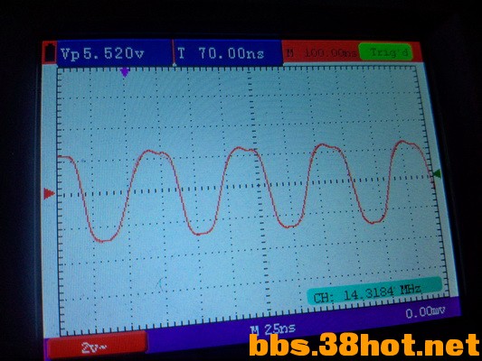

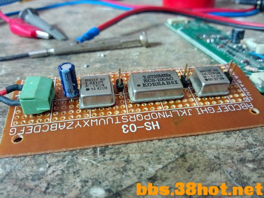

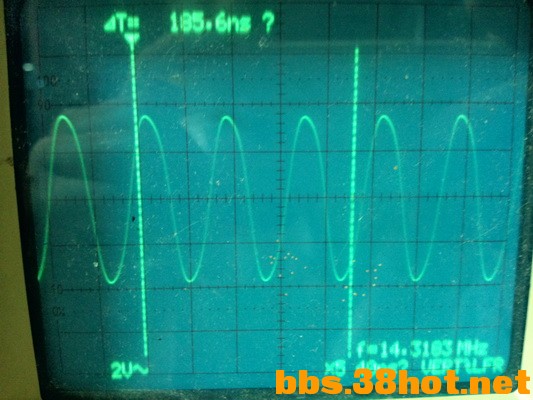

今天有空,用了三个晶振和视频信号,分别测试手头上的三台示波器,GOS-6021    HDS1021M   DS1054Z,
有源晶振
有源晶振
1.8432M
1.8432M
1.8432M
1.8432M
1.8432M
1.8432M
7.3728M
7.3728M
7,3728M
7,3728M
7.3728M
7.3728M
14.3181M
14.3181M
14.3181M
14.3181M
14.3181M
14.3181M

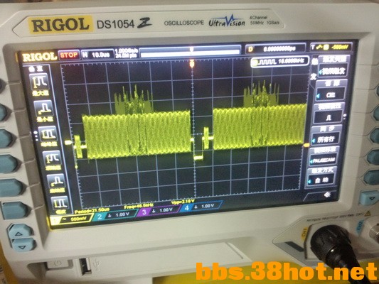

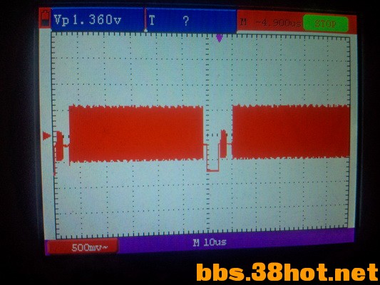

视频信号1
视频信号1
视频信号1
视频信号1
视频信号2
视频信号2
视频信号2
视频信号2
视频信号3
视频信号3
视频信号3
视频信号3

要是看波形的清晰度来说,还是模拟的示波器漂亮,要说抓波,还是数字示波器的强项,比如抓很快的那些SDA各SCL信号,看看有没有找到显示屏,内存之类的信号,还是用数字示波器的单次来看,要好的多
发表于 2014-11-18 10:13:00 38hot手机频道 | 显示全部楼层

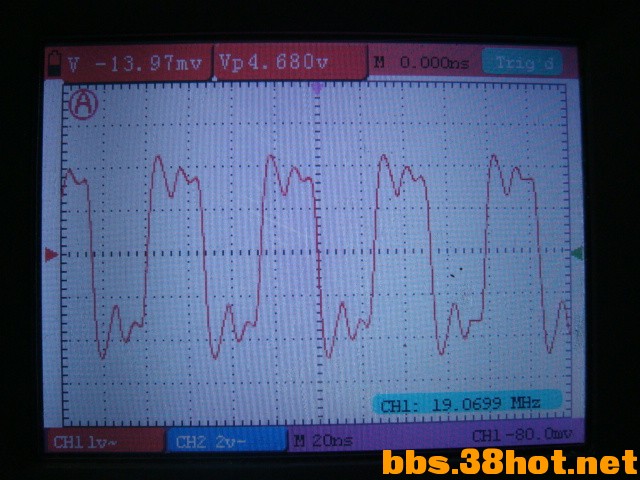

地线太长了,有过冲,最好用接地弹簧

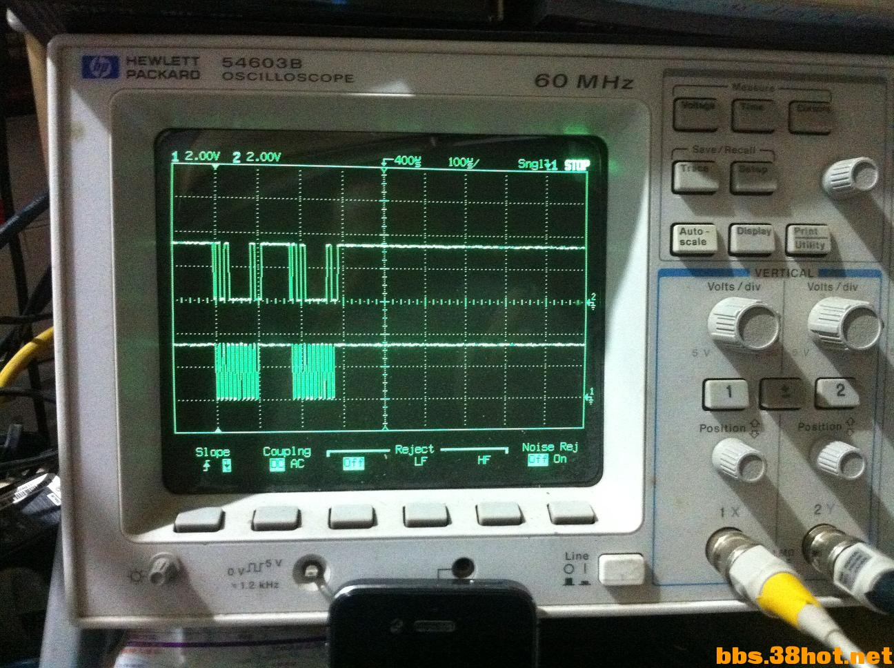

上两张DELL笔记本显示屏总线接口的测试图,一张是没有抓到显示屏的,一张是看到显示屏的
这张是没有抓到屏的
这张是没有抓到屏的
这张是没有抓到屏的
这张是抓到显示屏的
这张是抓到显示屏的
这第是抓到了显示屏的
机器找到显示屏后,会持续的发出信号,在总线上面用单次就可以看到上面这样清晰的波形,通过这个,可以清楚的看到笔记本不显示的原因,如果没有数据发出,显卡就有问题,如果有上面那张的波形,证明显卡已经发出找屏的信号,不显示的原因可能是屏,或者是屏线引起的

要是再能详细说明一下,对新手来说说算是科普帖子了。希望继续写下去。 看看你的金属封装的晶振的引脚是怎么接的?
发表于 2014-11-18 11:19:43 | 显示全部楼层
探頭測量地線太長 有源晶振沒有+相應的濾波電容

模拟示波器的看起来漂亮!数字的更实用!
发表于 2014-11-18 21:04:54 | 显示全部楼层
普源的更好,关键是波形的再现精度,不是波形漂不漂亮。

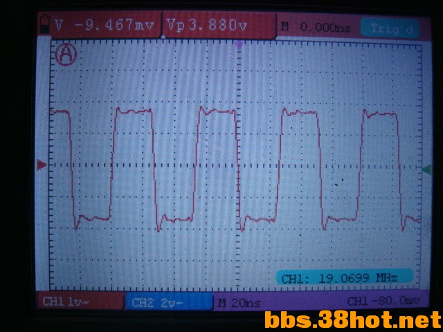

发表于 2014-11-18 21:15:12 | 显示全部楼层
测试19.069M方波
使用普通地线夹
使用接地弹簧

模拟的那台带宽多少?感觉高频的部分丢失了不少细节
