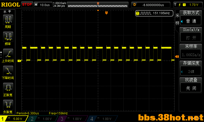

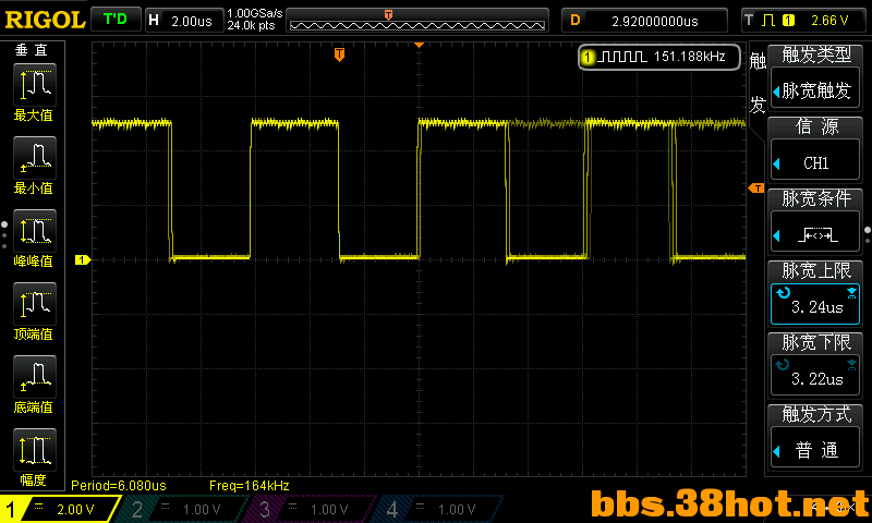

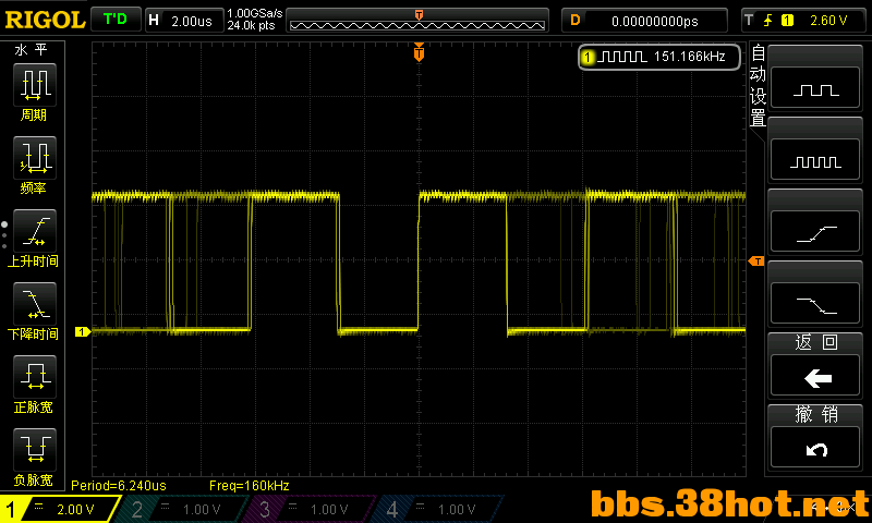

DS1Z_QuickPrint4.png ,就是图片上面的波形,脉宽触发也设置过了,始终都看不了稳定的波形,上升触发也试过了,求有经验的高手指点一下,就是个单片机的输出型号,输出接的是12864液晶的sck引脚发送数据用的,示波器11.11刚买的1054Z破了到100M,自己感觉应该够用的了,怎么这情况,

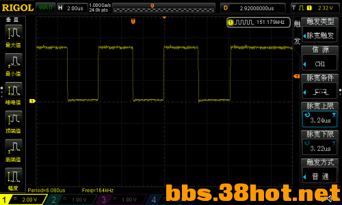

还有一点奇怪的是,把触发电平调到2.32V居然不触发了,这下就更理解不了了,如图
发表于 2014-11-17 23:11:20 | 显示全部楼层
按Auto能正常显示不?如果不能,一般是你的信号有问题
发表于 2014-11-17 23:21:03 | 显示全部楼层
你的信号是非周期的,不能稳定触发的。如果知道波形的特征的话,可以通过设置高级触发模式来稳定触发。
最简单的办法,你把时基调慢点,在采样菜单里面把采样深度设置为24M,按那个单次触发。波形触发停下来后,调整时基旋钮,放大波形进行观察。

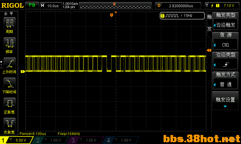

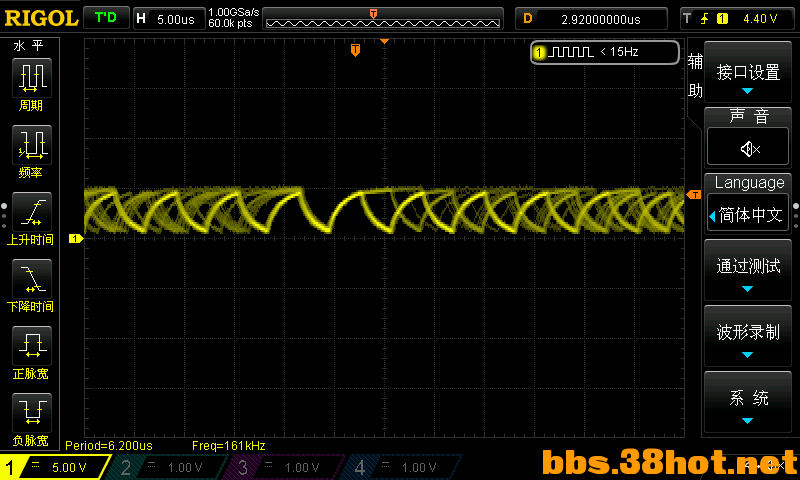

DS1Z_QuickPrint2.png 这个是单次捕捉的信号,是不是这样的信号就不能的到稳定的波形呢?

发表于 2014-11-18 22:20:15 | 显示全部楼层
1、可能你的测试对象不是周期波形,那么出来的波形自然不可能那么“稳定”
2、触发电平调的那么高,肯定不能触发了。你还能看到波形是因为你使用的是自动触发,在示波器不能获得触发信号时,自己不停的扫描显示。如果你把探针移走,屏幕上就停止刷新,这样在不能触发时才会停止显示刷新。
发表于 2014-11-18 22:21:42 | 显示全部楼层
单次捕捉的结果可以很明显看到波形不是周期性的,有明显的周期长度变化。这种波形不可能有稳定的显示

这就是说,示波器是不能够看到周期不一样的波形了,那我要看时序类的波形怎么办呢?
发表于 2014-11-18 22:53:24 | 显示全部楼层
怎么会不能看,不是告诉你用单次触发的方式来看么?
这种信号周期不停变化的波形,用不停扫描显示的方式,出来的效果肯定是不稳定的。因为,它就应该是这样的效果
你这种应用,最佳的仪器是逻辑分析仪。其实就是一个多通道,仅识别逻辑高低区别,超深储存的数字示波器。用DSO来看,就是设置为单次触发,储存深度最大,时基可以设置的慢一些。触发后,通过旋钮在整个深度上查看。
想要不停的刷新查看这种实时波形,是不可能得到周期信号那样“稳定”的显示的
发表于 2014-11-18 23:50:04 | 显示全部楼层
把你的spi信号的引脚也连接到示波器的另外的一个通道,使用cs引脚作为触发信号,基本能观察到sclk信号

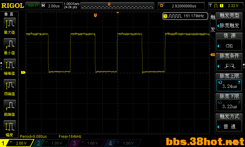

额,原来是我理解错了,自己也查了一下示波器对非周期的的测量,看来的确是这样的,谢谢你的回复,另外可以告诉一下个问题吗?
但是调整到2.32V他有不触发了 230456hlwfdiifzihxrf8e_png_thumb.png ,对示波器不是怎么会用,谢谢解答。
发表于 2014-11-19 14:40:54 | 显示全部楼层
zqdl8 发表于 2014-11-19 12:40
额,原来是我理解错了,自己也查了一下示波器对非周期的的测量,看来的确是这样的,谢谢你的回复,另外可 ...
并没有在触发,只不过是内部自动触发显示而已。波形是不同步的。

内部自动触发是什么意思呢?可以看到我的截图,触发方式是普通模式啊?不解了。

第二张图为什么已经高于触发电平了,为什么又不触发了呢?
