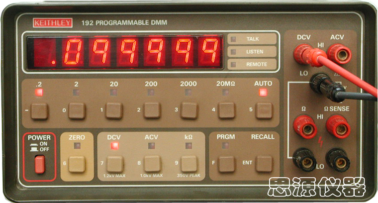

192 卖不?没猜错的话,广坛也是你吧~天天卖表~~~~

6位半自己DIY还是有难度,我几年前曾经想DIY后来放弃。现在,论坛的mengxin正在做,好像已经差不多了,也挺复杂的。
