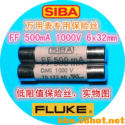

淘了个旧15B,电阻电压相对正常,电流档没反应,拆开量两只保险全断,去网上商铺搜索保险丝,所谓原装15B的尽然要几十块一只!?买两只快赶上旧表的价格了,撤单~~
定了!就买两三元一只的。

去找HCM买,也就5元一只,比这个好很多。
你这个不能保护你的表。

要的是速度,你的熔化速度不行,等你表烧了这保险丝还健在

sisi4546 发表于 2014-11-17 18:49
为啥不能保护我的表,既然都是15a的保险丝,和500ma的保险丝那就应该是一样的
还有熔断速度的区别吧。

保险丝说白了就是快融金属丝,除了部分特意说明的螺旋状的带延时的保险外,正规的保险丝只要安数相等,保险 ...
fluke用的保险是国外品牌,自然就贵,表贵,用好些的保险无可厚非,而且fluke也不是保险生产商,他不赚这个钱
只是国产保险质量不好说,3A快断保险到5A才断都是正常

哪怕是同一个厂出的保险丝,就是福禄克的这个13A的规格的保险卖的超级贵。
看了下力特12A的,也差不多,20¥吧

楼主图中的siba的保险丝也是德国进口货,质量应该一样有保证的
这个绝对是高仿的,一般用户没条件测试快速熔断。
用不到极限,装上电流小些的照样,只要平时注意。

保险丝有F和T之分,买快熔的F就好了,没那么神秘

F标志是保险丝是快速保险丝,但是在数字万用表中要使用FF特快速保险丝,F级的快速保险丝是不足以保护脆弱的数字万用表器件的,是用在可控硅电路中的。

F标志是保险丝是快速保险丝,但是在数字万用表中要使用FF特快速保险丝,F级的快速保险丝是不足以保护脆弱 ...
只是市面上便宜的熔断是否达到FF级别,估计这些进口货买的很贵的原因。

大牌子的低端表也是要为安全着想的,所以保险丝一样用好的。反过来看国产玻璃管保险,标10,有时12都烧不断。再省钱,不能省在这上面。

有多少人是专业维修者????????,一般人了不起测测锂电池电流,何况现在锂电池有的放电电流达到几十安,一烧就坏,啥意思?就是说万一接错量程档位,表就冒烟。
