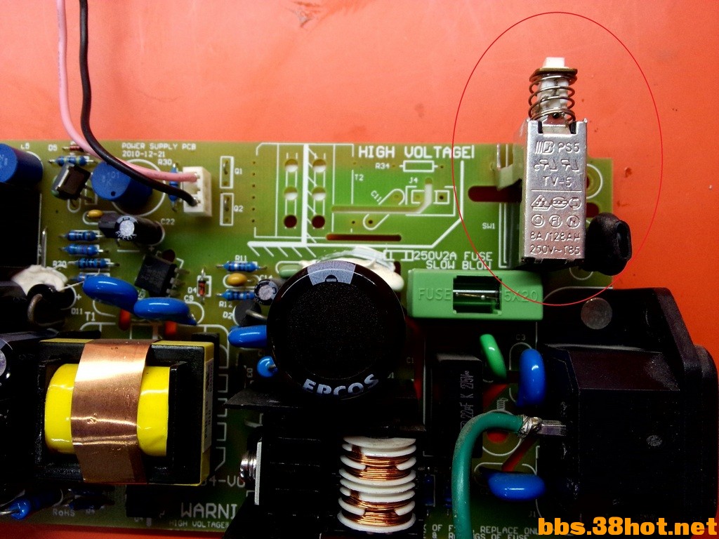

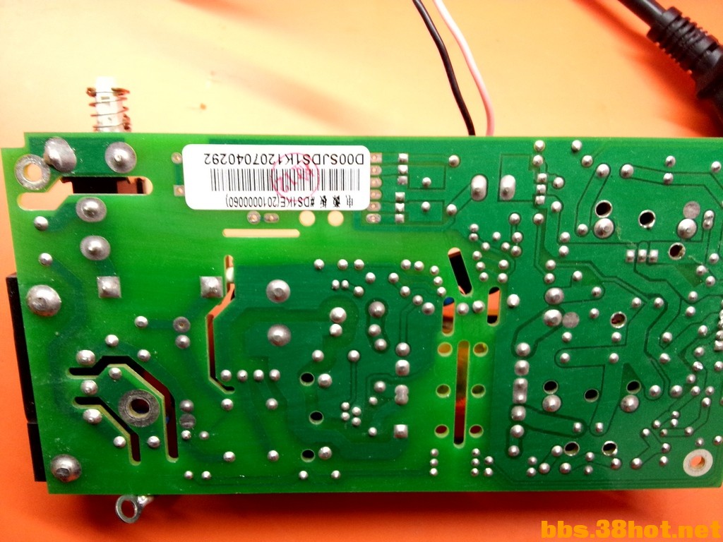

因为不小心,把烙铁的锡渣倒进了示波器里,自己不懂得拆解,暴力了点才搞开,可怜的电源按键被我摔坏了.....
现在请教一下各位,这示波器的开关叫什么型号?淘宝能买得到吗?如果各位手头上有也可以开价PM我。谢谢!

TV-5好买,一搜一大堆

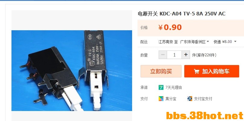

这个我换过,tv5都不对的,焊脚不一样的,普源开关焊脚很细,我在cd机拆了一个出来,磨了我好久才能焊上去,又要粘胶水
lishoo
lishoo
发表于 2014-11-16 21:16:33
谢谢各位!原来这叫TV-5,淘宝搜到了近似的。

找个旧的vcd,dvd就有了,很多机顶盒也用这种,要自己把那个固定贴片拆下来换一下就是了

类似的开关很多,以前的vcd机大都是用这种开关。如果固定的金属部分不一样可以拆开拼装一个。
