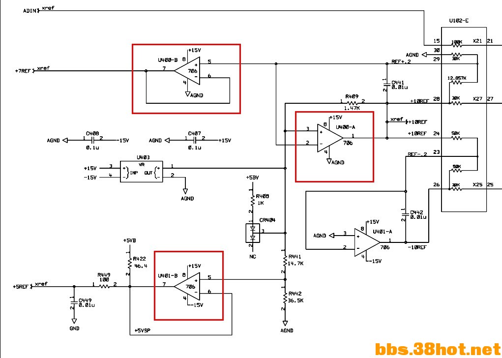

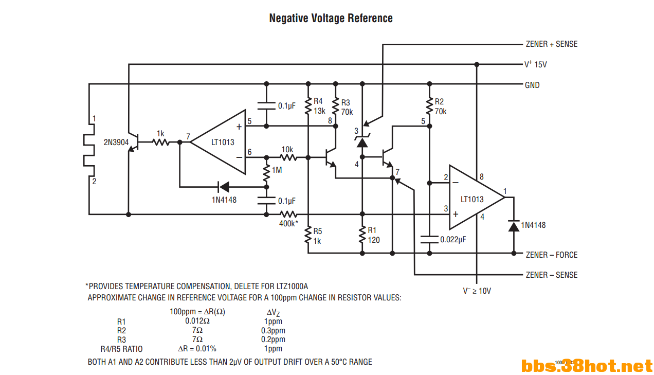

基准所使用的运放该如何选型呢,哪几个参数比较重要?(ltz1000的数据手册中为什么要用lt1013呢)34401的基准中有使用单电源的运放,也有使用双电源的运放,两者有何区别,为什么不全部用双电源供电呢?

先批判一下你的题目:基准的运放选型,你看看电路图,不是所有出现在基准电路的运放都是要求一样的,LTZ1000那个运放是闭环维持工作状态的,34401A有两个是缓冲的,有一个是升压的,还有个是反相的,用途没搞清不可能正确选型
这个问题已经有人讨论过了,LTZ1000中的运放必须能允许近低共模电压输入和摆动到近地电位,自然选用轨到轨运放,能满足这个条件的双运放其实不太多,LT1013,LM358,还有个OP啥啥的,型号忘了,至于运放性能对LTZ的影响,坛子里有《认识LTZ1000》一文,已经说过了
AD706比较便宜,性能其实不太好,但是也够用了

作为缓冲应该考虑哪些参数呢?
作为升压又应该考虑哪些参数,请前辈指导一下吧
发表于 2014-11-16 11:49:16 | 显示全部楼层
非高手,废话比较多而已
缓冲运放要求不高选用普通精密运放就行,LT1001,OP07,OP177即可
或者选用斩波稳零、自稳零运放,比如ICL7650,这是老一代的,新一代自稳零运放噪音很低,如LTC2057,性能很好,增益超大,工作电压高,轨到轨,而且也不太贵
升压运放和缓冲运放要求差不多吧
