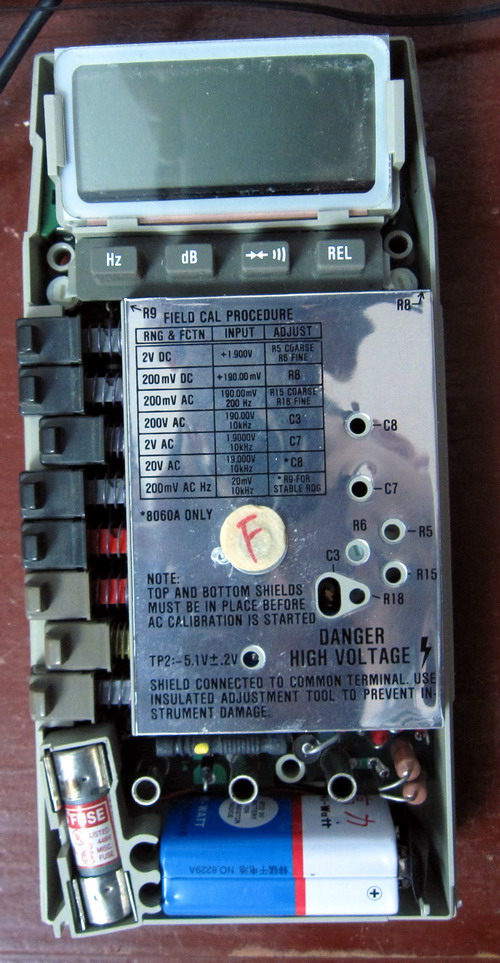

1.   电压基准开机预热,环境温度至25 ° C(70至77 ° F)。     。
2.   校准前请仔细阅读以下步骤。
3.   连接电压基准,8060A开机。
4.   选择直流电压2V档。将R6顺时针旋转到头和将R5逆时针旋转到底。
5.   输入1.9000V直流电压. 调整R5 使显示略大于1.9000. 调整R6使显示在1.8999和1.9001之间。
6.   调整被测表,选择200 mV档 (直流电压档).
7.   输入190.00mV直流电压 调整R8 使显示为 189.99-190.01之间。
8.   选择交流200mV档. 顺时针旋转R18 到头, 逆时针旋转 R15 到底.
9.   输入 100.00 mV 交流 / 200 Hz. 调整 R15 使读数略大于 100.00. 调整 R18 使读数在99.95-100.05之间。
10.  选择 200V交流电压档 . 输入 100.00V AC /10 kHz. 调整 C3 直到读数在99.95-100.05之间。
11.  选择2V交流电压档 .输入 1.0000V AC /10 kHz. 调整 C7 直到读数在.9985-1.0015之间。
12.  重复步骤10和11,然后再进行步骤13.
13.  选择 20 V交流电压档 . 输入 10.000V AC / 10 kHz. 调整 C8 直到读数在 9.990-10.010之间。
14.  选择200 mV 交流电压档 并按Hz按钮,是屏幕显示Hz  。
15.  输入 50 mV AC / 100 kHz. 调整 R9 使读数在99.95-100.05之间。
16.  将输入信号逐渐减少5 mV 并重复 步骤15. 使读数在准确范围内。
再加上FLUKE77 75 73 7X 系列的调整方法

看着PDF文件 查词典一点一点翻译的,以前学点英语都忘光了。主要是R5 R6 两个电位器的旋转方向要搞好。没翻译之前怎么也调不好,照这个一下就调好了。应该对大家有点用的!

我一开始也是用一个5.5位的表对比调整 但是在R6 R5的调整上没有按照上述顺序来调,出现的问题就是2V 200mV都能调整准确,但是20V和以上档有不同程度的误差。

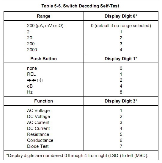

补充 按住REL开机 当屏显示.8.8.8.8  时松开REL  可以进行开关解码自检。
     功能档再电压档位置时,按住蜂鸣键(左右箭头那个按键) 当显示 .8.8.8.8时松开,屏显示10000+-10  是正常的 说明A/D转换器工作正常。
